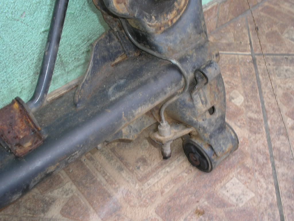

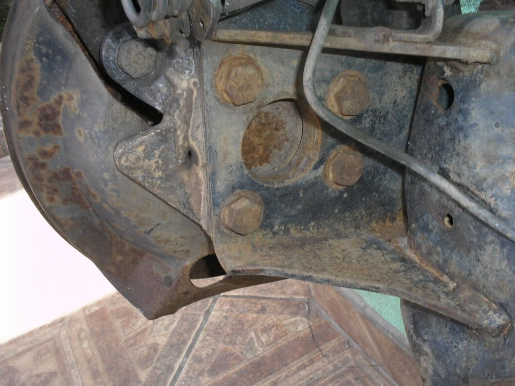

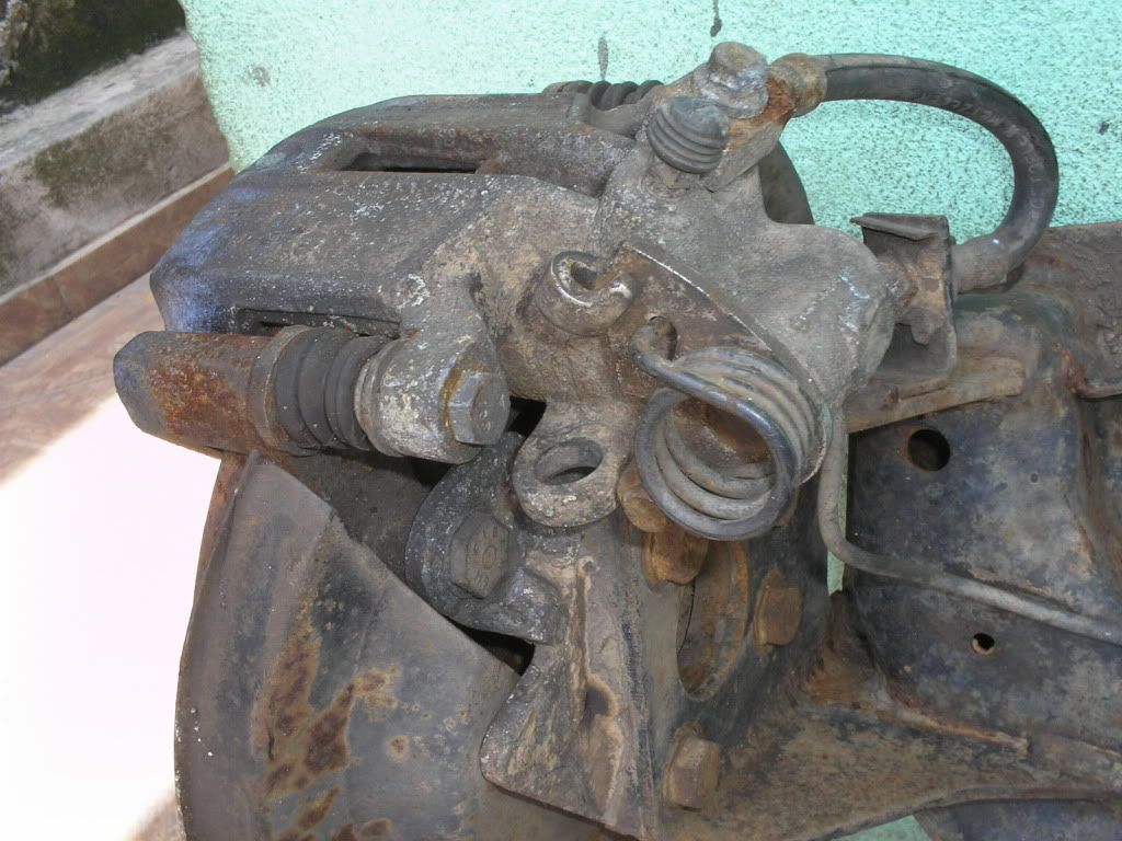

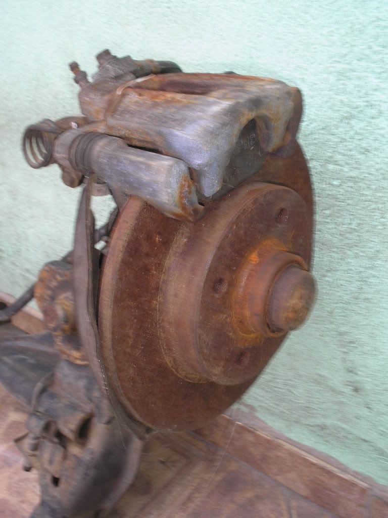

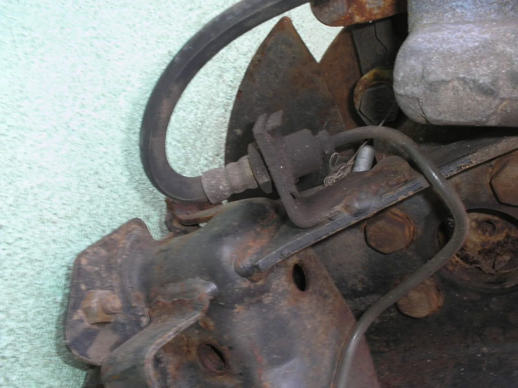

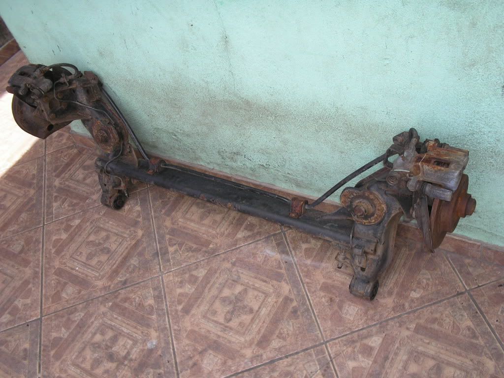

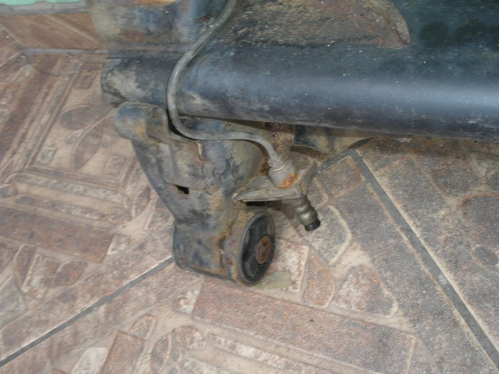

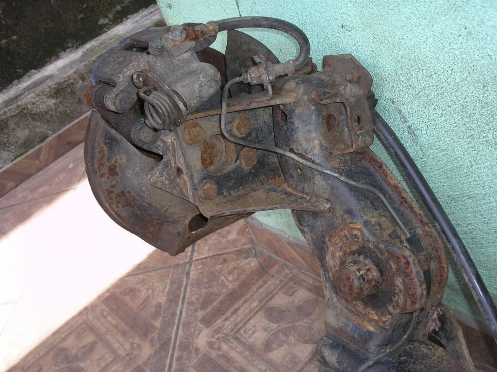

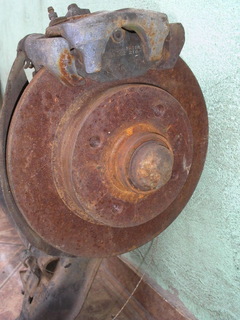

Me digam o que é mais facil
Mensagem não lida por Monzorel »
retirar o eixo inteiro ou as laterais
e se é só estetico ou freia mesmo

Monzorel, pagou quanto nesse conjunto e de que carro é?
fico no aguardo
