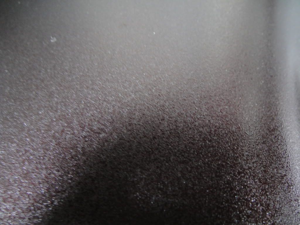

Olha Felipe, tenho compressor, pistola etc porém o essencial também é uma cabine de pintura. Estou tendo muito problema com contaminação.
No meu caso, ando com a verba curta e não estou com pressa em terminar o serviço logo. Portanto decidi arriscar uma pintura. Dividi em 2 Fases.

Marcel so vai vim o acerto nas tentativas erros e acertos, tem que praticar nao tem outra. coloque umas foto de como ficou pintado pra ver como esta progredindo. aquele jeito que de passei nao é dos mais facil de se fazer. tu ta fazendo o certo que é começar por dentro pra pegar experiencia e a manha da regulagem,tempo das passadas,distancia etc. o ruim que perde material, mas o importante e nao disistir e tentar extrair o maximo possivel dos erros e tentar acerta eles na proxima.
se ve que nao consegue deixar sastifatorio o fosco da mala, vai pro brilho que é mais facil 1 demao seca como ja fez, e uma bem carregada que fecha ele no brilho, o maximo que pode acontecer é escorrer. so vai fica o lance dos numeros né. mas é uma saida...
tem uma outra tecnica que ja te passei por msn é de nao usar verniz como camada! apenas tinta. faz uma mistura de tinta poliester e mistura 10% de (verniz ja catalizado) e mistura bem e pinta normalmente com demaos mais humidas como 2 volta de fluido. faça um teste antes geralmente fica muito bom, alem de uniforme e nao fica aspero por conta do pouco verniz (esse pouco verniz é apenas pra seca a poliester)
exemplo: 100ml de poliester + 10ml de verniz catalizado

Obrigado Rafaelo, semana que vem farei isso no porta mala. Dei uma lixada com 180, 320, 600 e 1200. está nivelado novamente.Rafaelo escreveu:Marcel so vai vim o acerto nas tentativas erros e acertos, tem que praticar nao tem outra. coloque umas foto de como ficou pintado pra ver como esta progredindo. aquele jeito que de passei nao é dos mais facil de se fazer. tu ta fazendo o certo que é começar por dentro pra pegar experiencia e a manha da regulagem,tempo das passadas,distancia etc. o ruim que perde material, mas o importante e nao disistir e tentar extrair o maximo possivel dos erros e tentar acerta eles na proxima.
Farei esse lance de misturar a tinta com verniz, acho que rende mais.
Agora me lembrei que o Diego deu uma camada de thiner sobre o verniz, será que se aplicar no meu caso fica bom?
Abcs!

Algumas fotos:
Como conversei com Rafaelo, estou corrigindo a pintura que não ficou muito boa.
Já foi lixado e será dado uma nova camada.
