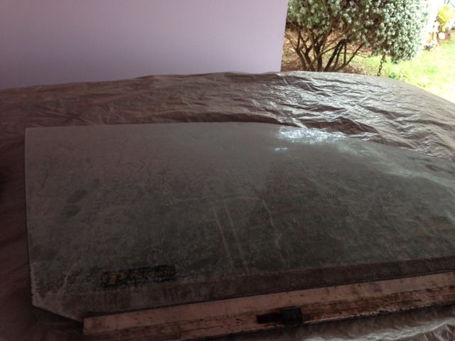

Domingão peguei para dar uma geral nos vidros do velho Monza.
Como tirei o insulfilm lá no ano passado e depois retiramos os vidros, aquela cola foi pegando poeira, e virou um merdeiro só...

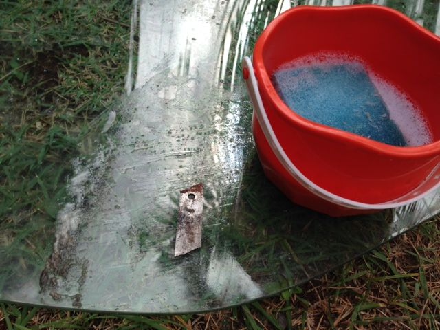

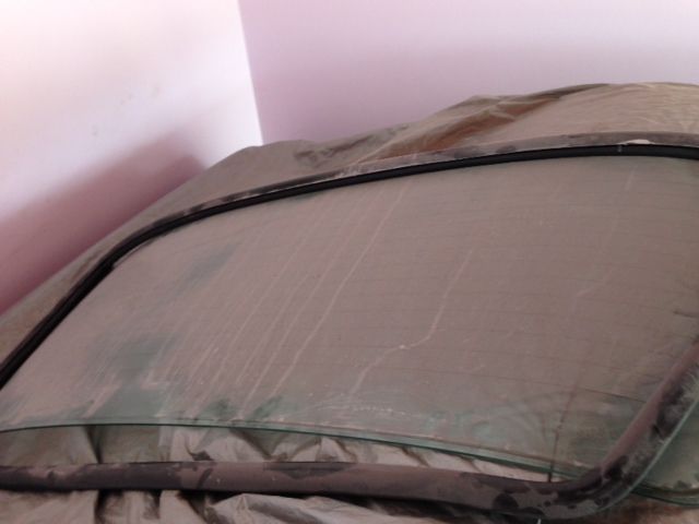

O que deu certo foi, pela lei de Murphy, a última coisa que tentei: água, sabão e uma lâmina de estilete. Perfeito, fácil e efetivo. É como fazer a barba. Água e sabão fazem com que a lâmina deslize sobre o vidro.
Na esquerda da foto, vcs podem ver a cola acumulada.

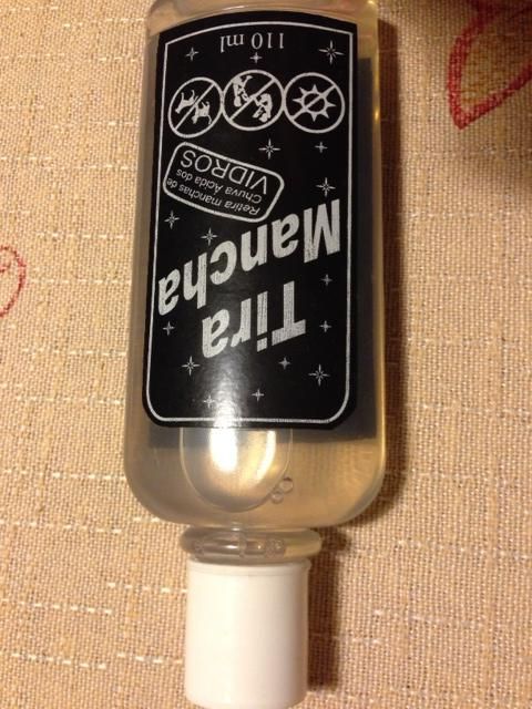

Observei que alguns vidros tinham muitas manchas, basicamente de 2 tipos
1. Mancha de chuva ácida. É aquele tipo de mancha onde parece que as gotas de água secam e deixam uma marca no vidro. Lavei, lavei, lavei...usei a esponja Scotch Brite (aquela verde e amarela), usei o lado abrasivo, e nada. Usei Bombril, e nada.
2. Manchas como se fossem de gordura. Talvez sejam manchas de silicone, que não saíram com lavagem.
Para ambos os casos, e com excelente resultado, usei o produto abaixo. Prepare o braço, mas funciona. Preciso fazer o mesmo tratamento nos do SR.

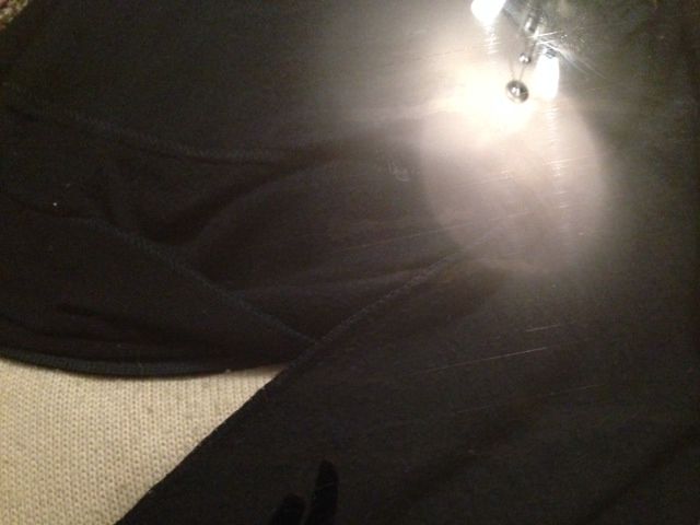

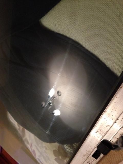

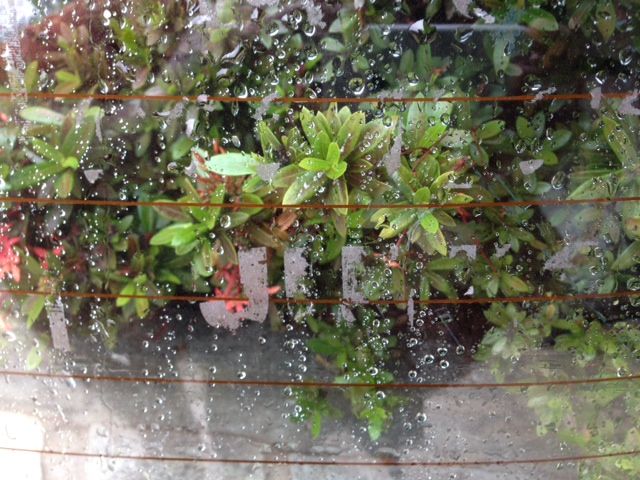

Tentei tirar fotos das manchas que parecem ser de gordura. Na verdade, o vidro todo estava com essas mancha mais as marcas de chuva ácida. Na foto abaixo, é possível perceber umas manchas onde o vidro estava limpo, o resto tinha as manchas de água e de silicone.
Aqui é possível ver os riscos de pestana que o desleixo de donos anteriores deixou que acontecesse. Isso me deixa muito triste, mas é uma cicatriz que vai ter que ficar e vou ter que conviver com isso.
