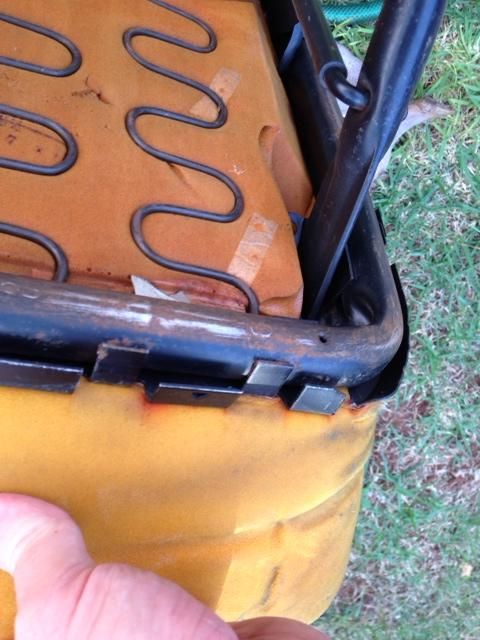

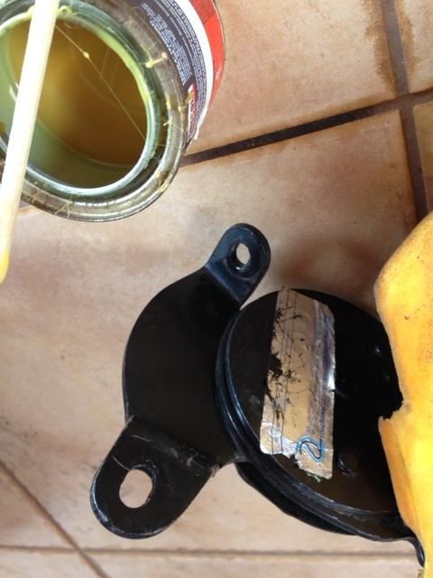

Bom...domingão dando um trato nas estruturas dos bancos. O tapeceiro queria fazer isso, mas eu quis fazer para não perder as etiquetas originais que estão neles e para mim tem muuuuuito valor.
Elas estão totalmente íntegras. Limpei, lubrifiquei.

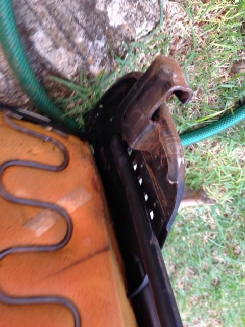

No caso da estrutura do banco do motorista, umas ferrugens. Lixa, ferrox e tinta.

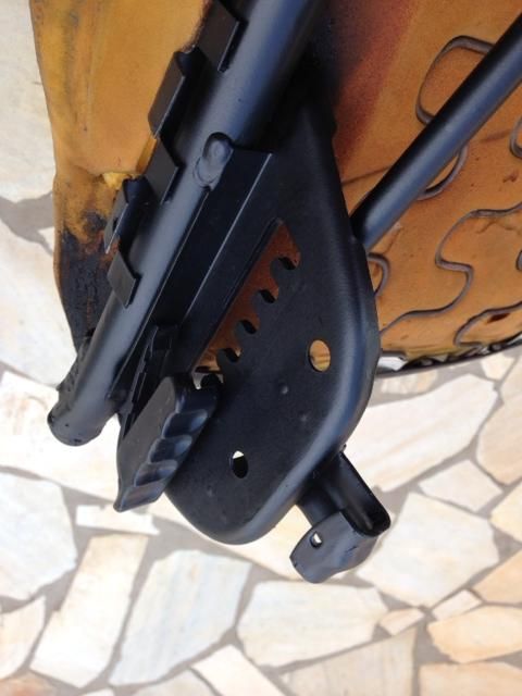

E agora, tudo tratadinho...
E aqui, colando as etiquetas que estavam se soltando...
Domingo proveitoso!

Evandro, ficou ótimo! Que tinta usou na pintura?
avvsilva escreveu:Evandro, ficou ótimo! Que tinta usou na pintura?
Alexandre, tinha uns restos de tinta alta temperatura Colorgin, do tempo que pintei os escapamentos do Hugo. Daí, para não estragar, pq estava parada aqui, esvaziei o tubo ! Agora o carro pode cair num vulcão, as estruturas dos bancos não perderão sua pintura...kkkkk :lol: :lol: :lol:

Pois é Chico, um trampinho caseiro, simprão, não quis tirar as espumas da estrutura porque quero deixa-las aí como sempre estiveram há decadas, e o resultado ficou legalzinho. Não é uma recuperação do tipo extreme, mas minha filosofia é mexer o mínimo possível no que tá bom...
