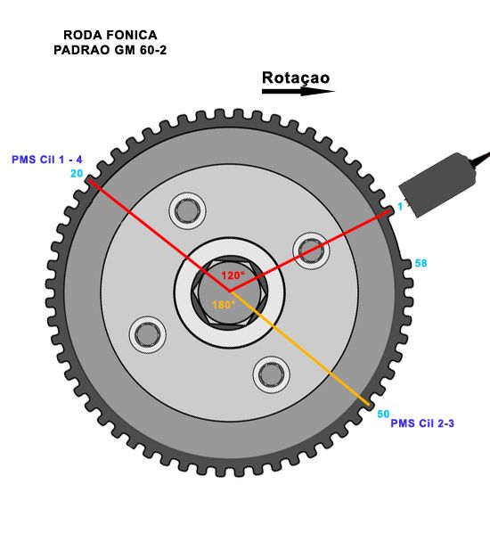

baixei o manual tury("positron dos variadores") pra nao cometer erros aqui. bom, muda muito, o sistema nao usa saida ignição da ECU, somente TPS e sensor rotação fonico como fonte de referencia da ECU.
pelo oque entendi a arquitetura é a seguinte: o sinal de rotaçao entra primeiro pelo variador,la ele cria uma roda fonica virtual e repassa pra ECU o sinal de rotaçao(fonte original ou fonte avançada).
sao 2 tipo como expliquei acima pro Favoreto. sinal original e sinal modificado... o original sai sem variaçao(quando o GNV nao é solicitado) nesse caso nao tem como grilar pq esta em formato original... mesma coisa que nao tivesse nada ali plugado. ja a segunda é com avanço extra programado, so entra quando o GNV é ligado(comutadora). nesse pode grilar se errarem na programaçao(colocar demais avanço) especialmente se o operador nao levar compressao,temperatura do ar,motor,etc em conta... por isso que tem varios niveis de programação hehehe.
a arquitetura de funcionamento dele é avançar pela roda fonica virtualmente. somente isso, vale lembrar que ele avança por toda a tabela de avanço da ECU.
por exemplo:
*ECU OEM motor GM 60-2
*12° APMS de avanço inicial + graus do mapa + ou - graus de correçao de funções da ECU de igniçao...
pra ilustrar o avanço fixo, captação rotaçao, e PMS do padrao 60-2 - isso vale pra toda linha GM 60-2 familia 1 e 2. sao 12° APMS inicial
banco cil 1-4
banco cil 2-3
se o variador estiver desativado(sem GNV) passa reto conforme o original, ativado, entra o original + o programado seja +6°/12/14/16° em cima do avanço total da original :smt023
exemplo pratico. se a 56kpa a 2600rpm temos 24° no original e o variador esta programado pra +6° entao sao: 12° APMS(avanço fixo) + 24°(mapa igniçao ECU) + 6°(variador ativado) + ou - grau°(correçao da ECU) por isso que tem que se programar muito bem pra nao se ferrar rsrsrs.
bem facil a logica do sistema e bem seguro tb. seguro nesse sistema fonico e IE com KS né hehe

Pelo que entendi, na prática é como se ele deslocasse o sensor da roda fônica fisicamente os X graus no sentido de adiantar o ponto.
Só que para isso ele não precisava ler TPS... Era só contar os dentes da roda fônica e passar uma informação X dentes adiantados para a ECU... :smt017
Re: distrbuidor dinamico, igniçao,gerenciador turbo,sensor m
500EF escreveu:Pelo que entendi, na prática é como se ele deslocasse o sensor da roda fônica fisicamente os X graus no sentido de adiantar o ponto.
é exatamente isso Eduardo.
500EF escreveu:Só que para isso ele não precisava ler TPS... Era só contar os dentes da roda fônica e passar uma informação X dentes adiantados para a ECU... :smt017
o TPS deve ser pra informar se esta em idle, ou desaceleraçao, ou aceleraçao... entao nao deve ser 100% fulltime o acrecimo

Rafaelo escreveu:
O método de alterar a leitura da polia da roda fônica é o que a cm racing recomenda para adiantar o ponto em cerca de 6 graus nas conversões de gasolina para álcool. Seria como dar um tapa no distribuidor, alterando a curva toda em um valor fixo.
Lembro que o questionamento sobre os variadoidos, que inclusive motivou a medição na frente de um monte de gente, foi exatamente este. Se o variadoido fizesse o que promete, seria muito mais fácil do que mexer na polia.
Mas infelizmente, não foi o que a medição mostrou. O treco não tem variação fixa. Vai ver por causa desta leitura do TPS e algum cálculo maluco que ele faz. Ou então por sofrer com ruídos e interferências mesmo... vai saber...
Agora não lembro direito que carro era. Acho que era um celta.
Talvez fosse melhor se fizesse o avanço fixo. Menos coisa para enlouquecer e dar errado.
