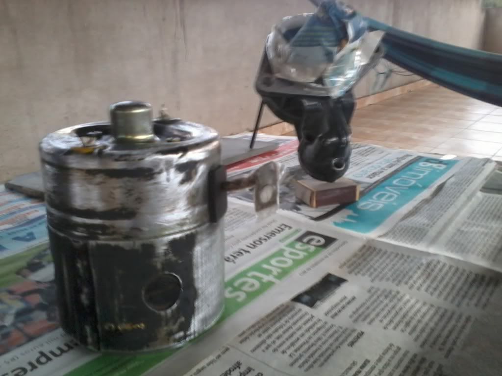

olá galera,
depois de fazer alguns Up's estava devendo as fotos...

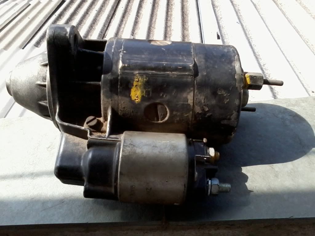

Serviço Motor de Arranque.

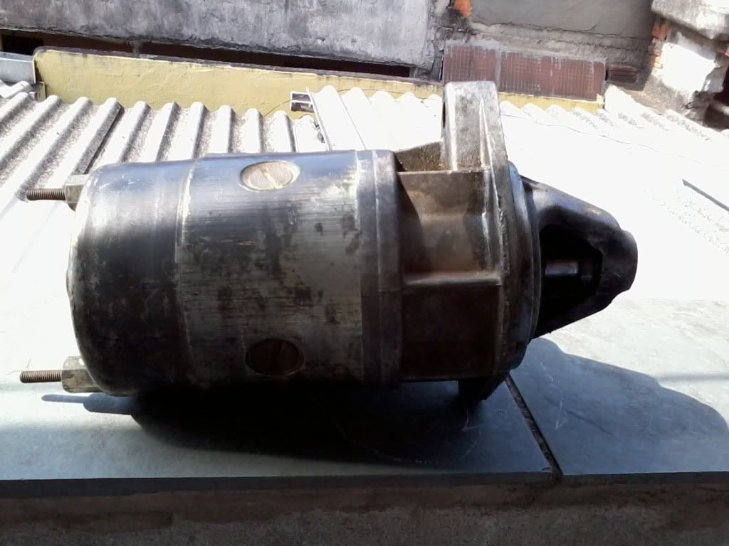

Para retirar o motor de arranque lá do motor, basta soltar os dois parafusos e os fios dele. eu preferi retirar a mangueira do hidrovácuo, reservatório de agua pois as mangueiras dificultam retirar o parafuso de cima, (que fica junto do cambio), afastei de lado, assim ficou com mais espaço para retirar, (não tenho fotos desculpem)

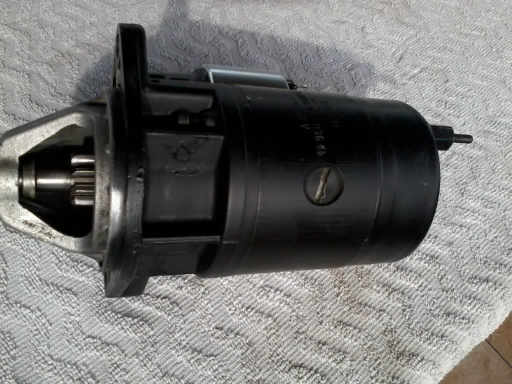

antes:

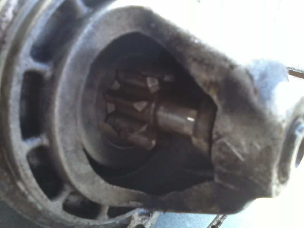

Para desmontar faça o seguinte, solte essas duas porquinhas e puxe o "copo" do motor.

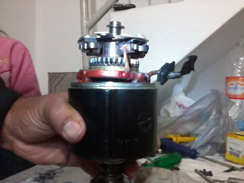

vai acontecer isso:
ai voce examina as peças:
induzido:

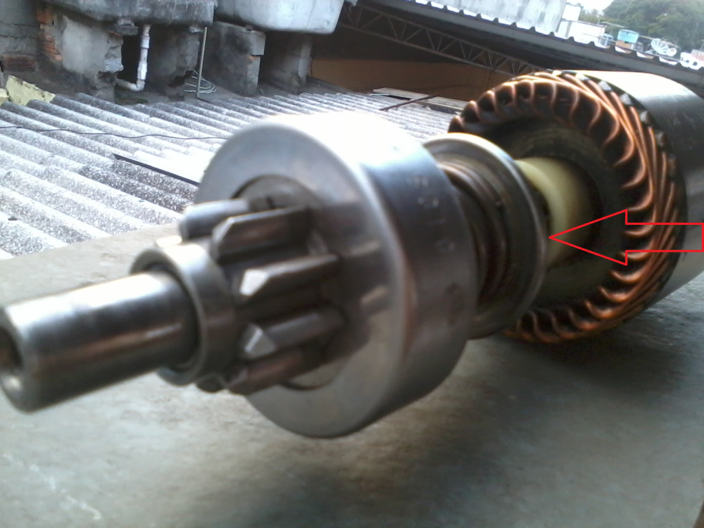

essa peça gira no eixo do induzido e encaixa no volante do motor, acho que o nome é bendix, a minha esta um pouco gasta, mas por falta de grana não troquei...
escovas: essas minhas estão boas ainda.

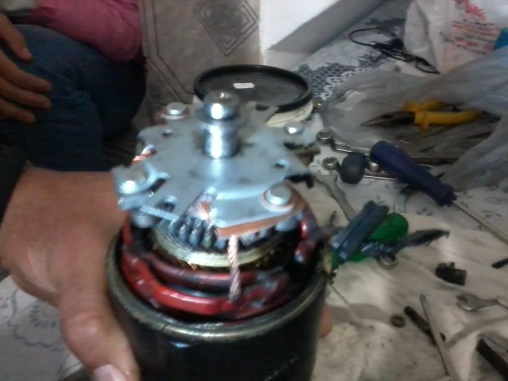

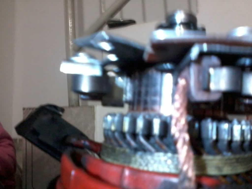

e o mais problemático, o automático do motor de arranque:
Após a analise das peças do seu motor de arranque sera necessário trocar as peças, no meu caso foi necessário apenas a troca do automático, comprei um novo da bosch, foi 48 reais.
Para solta-lo basta soltar esses 3 parafusos fenda. (foi muito duro de tirar eles precisou por na morça e da uma pauladas para ajudar a soltar, coloquei WD40, fluido de freio e etc...)
Para facilitar uma futura troca do automático troquei esses parafusos por parafusos allen custou 60 centavos cada e a chavinha gedore 2,50 esqueci de tirar fotos :smt021 :smt021
Quando soltar você vai retirar o eixo que liga o automático no bendix, fica aqui
encaixa aqui
Eu que gosto de uns negocio parecendo novo, pintei a peça:

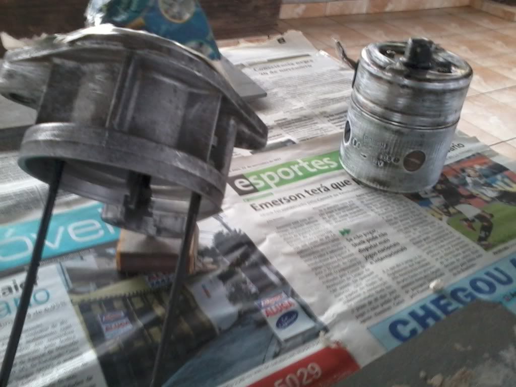

Para trocar as escovas precisa soltar a parte de baixo do copo, basta você desgrudar a borracha de vedação onde vai o fio terra do copo, e dar uma batidas que solta...
Reparem que no induzido tem um oring, ele segura o induzido dentro do copinho ressaltado que tem no fundo do copo, precisa por graxa nesse copinho
Esse copinho aqui:
Aqui as escovas em contato com o induzido
lubrifique o bendix com graxa

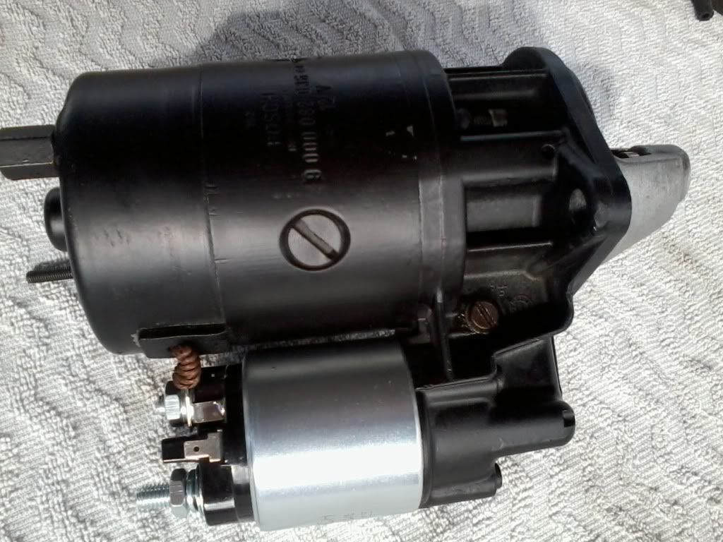

e vá montado de volta, galera conforme você vai desmontando você vai entendendo como funciona a peça e monta facinho, essa foto resume bem como é, não é tão complicado assim.

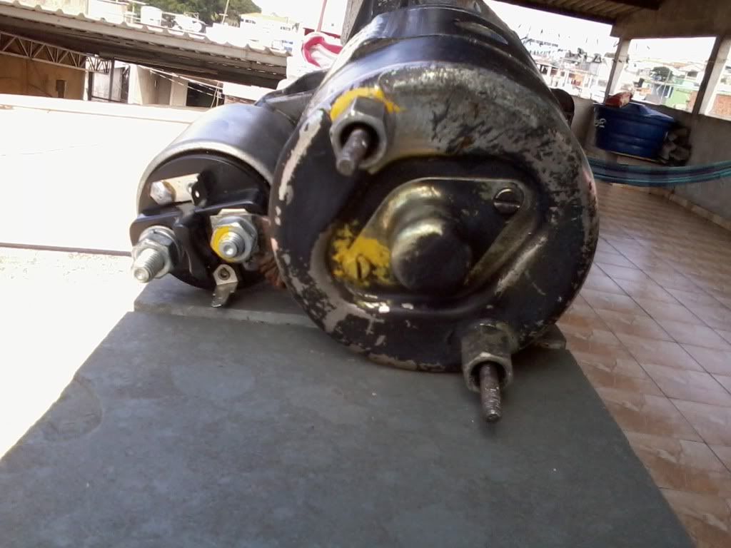

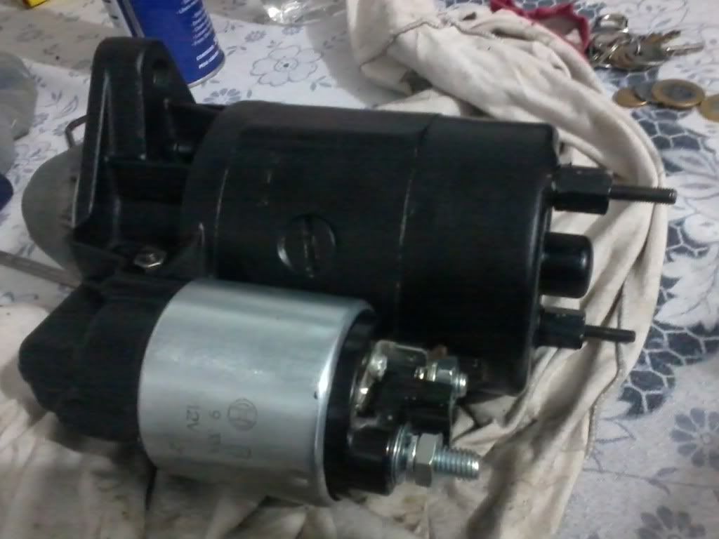

e como ficou....
gostei muito do serviço, foi uma experiencia e feito com carinho.
