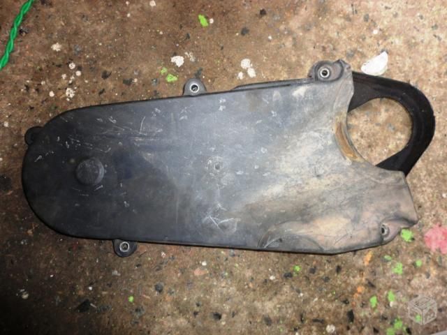

Se vai trocar a correia dentada para modelos mais novos, tem as polias, o tensionador, bomba d'água e bomba de óleo.
As capas traseira e externa não sei dizer se dos modelos anteriores vai dar certo, creio que do 87 e 88 não vai dar.

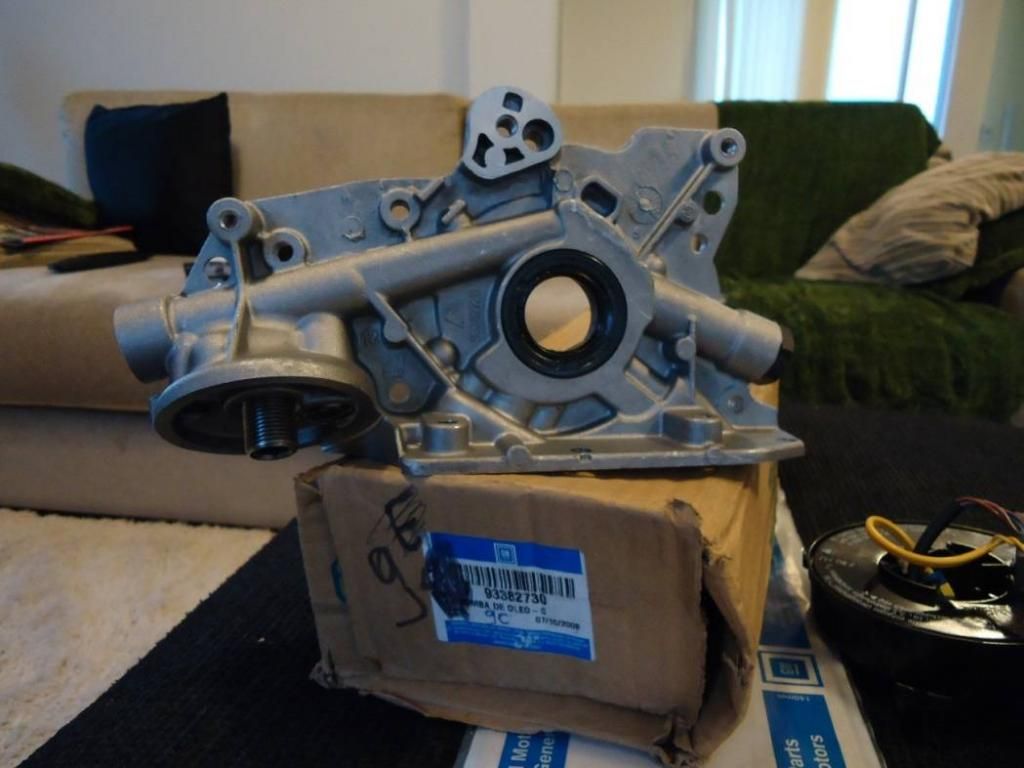

A bomba de óleo deve ter o local para fixação do tensionador da correia dentada.
a bomba de oleo montei uma do vectra o ano passado.
a unica diferença visivel delas para a do monza sao as roscas do carter de 8mm contra 6mm do monza.
resolvi colocando parafuso mais longo com porca.nao quis abrir mao dos espaçadores da junta do carter.
eu ja uso dos modelos 89 em diante,acho que era de 01 tubarao 92 que tiraram esta capas que estao no meu carro.
as capas que vou usar agora,do monza 96 foram compradas aqui mesmo no monzeiros e estao chegando :smt023

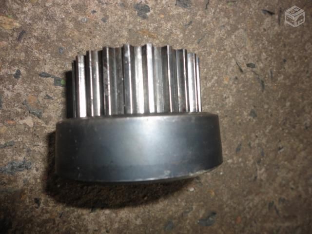

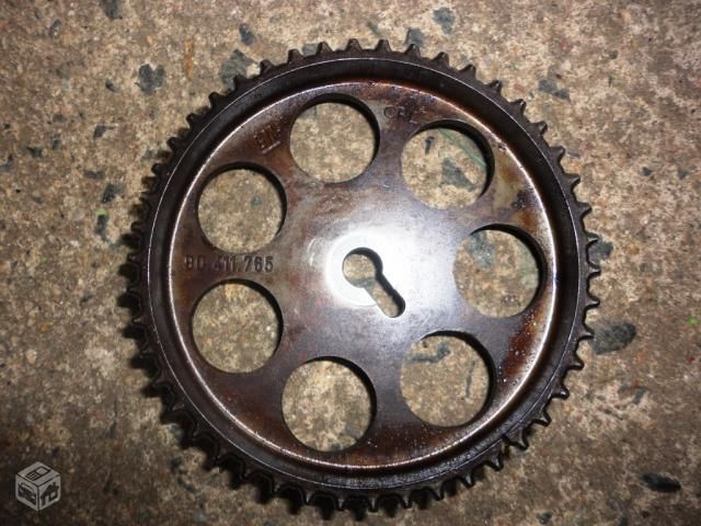

engrenagens compradas

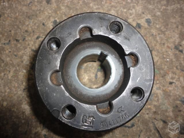

Jesuíno, Tanto o Monza (tubarão) como o Kadett sem DH não usa correia poly V para o alternador. A polia de acessórios para esse modelo é simples, com apenas o local da correia do alternador. Não é polia Damper.
Com relação ao bomba de óleo, veja lá em cima que essa da foto tem o encaixe da trava do tensionador e o local de do parafuso.
Troquei a bomba de óleo do meu Monza GLS 96 em 2005, na época comprei na Accioly, lembro que o balconista atentou sobre diferenças de parafusos onde encaixa o carter. Se não me engano, coloquei a bomba igual a que estava no motor. Nessa mesma época coloquei a junta com defletor original GM, também comprada na Accioly. Essas peças são as mesmas que estão no motor até o momento sem apresentar problemas ou vazamentos.
entendi carlos.
seria uma polia parecida com esta,porem deixo claro que para o modelo 96 esta nao serve,pois a furaçao e diferente.
pois voçe mesmo disse e eu comprovei pessoalmente.
Mensagem por Carlos A. Freire » 24 Set 2014, 08:11 Meu Monza GLS 96 usa polia sem chaveta e com parafusos fora de centro. Os parafusos são sextavado de 13mm.
fonte:http://produto.mercadolivre.com.br/MLB- ... -86-gm-_JM
porem,no meu caso vou ter que usar a damper,pois meu carro tem direçao.
esta:
fonte:http://sp.bomnegocio.com/grande-campina ... t-56156639
meu carro usa esta:
fonte:http://produto.mercadolivre.com.br/MLB- ... -86-gm-_JM.
estou achando mais facil usar esta damper do modelo 96,porem talvez vou esbarrar na parte da correia do alternador.
nao sei se encontro elas com metragem do modo que vou usar :smt017
tirando os parafusos do carter carlos,o restante serve.
eu montei uma em 01 monza 96 de 01 amigo e tirando a parte dos parafusos,serviu perfeitamente.
alias,ele ia comprar a correta para o monza dele,fez cotaçao e tudo mais.
mas quando fomos pegar,eu vi o erro(vi na hora porque sabia) e como era sabado perto do horario de fechar e eles colocaram a maior
dificuldade em trocar e eu sabia que a unica diferença ficava por conta das roscas,optamos por montar ela mesmo.

Jesuino, se o Kadett usar a polia simples, certamente o alinhamento dos parafusos serão iguais aos da polia dentada ou deve usar o modelo antigo com dentes retos. Não sei dizer ao certo qual foi a solução, pois nunca mexi nesses modelos mais novos sem DH. Teria de confirmar com veículos como Kadett GL 96 e 97
A bomba é a mesma sim, mas como faz muito tempo, lembro que foi colocada exatamente igual a que estava, não precisei alterar parafusos do carter. Só não sei dizer se o parafuso já é do moderno ou se era igual antigo, mas foi a aplicação correta para o motor.
