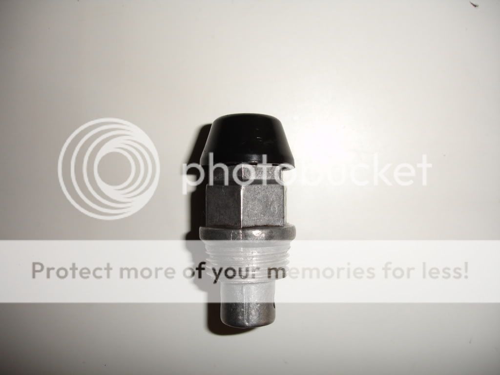

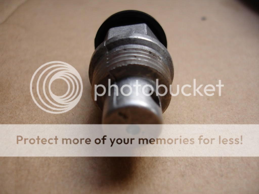

Snoop, acabo de recolocar a válvula de alívio de pressão da caixa de marchas, que é igualzinha a uma válvula de panela de pressão, e ela aparentemente está boa:
Depois de limpar a dita a cuja, apliquei pressão de ar e o chapeuzinho plástico está subindo com a pressão, liberando a mesma normalmente.
Falta agora voltar ao posto de troca de óleo para verificar o nível e se ainda espirra óleo com força pelo buraco do bujão lateral, como ocorreu antes.
