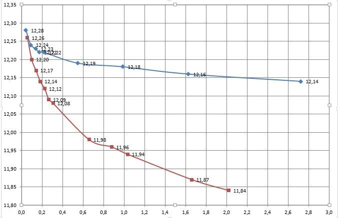

Apenas a título de ilustração, certa vez fiz o levantamento das curvas de descarga da bateria do meu Monza. Acho oportuno postá-la aqui
A curva vermelha se refere à bateria conectada ao sistema elétrico do carro. A curva azul é com a bateria desconectada, ou seja, se refere à auto descarga da bateria. As unidades no eixo horizontal são dias (d) e no eixo vertical são volts (V). Evidencia-se, então, na ocasião, que havia algo drenando corrente. E realmente havia, era uma trava elétrica em curto.
