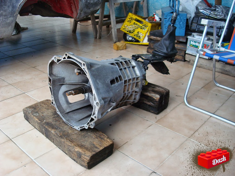

O carro é pra uso na rua, porém, quando puder quero colocar ele na pista, trackday, subida de montanha, etc.
A transmissão é a R25, do Omega 2.0/2.2.
O eixo piloto tem 14 estrias, com 215mm de área, pra usar volante fino tem que usinar o volante acredito, então não vale muito a pena, compensa usar o do Omega mesmo, e no caso dar uma leve aliviada e balanceada no mesmo.
