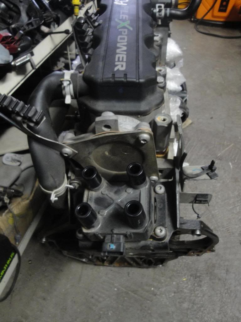

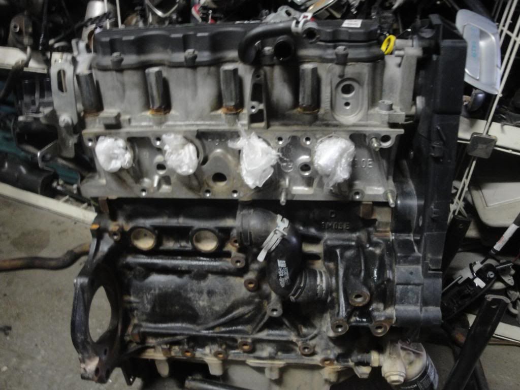

Rafaelo, uma vez vc me perguntou se ele tinha o sensor no cabecote, e pelas fotos da pra ver que tem...
usaremos ele? "sensor de fase neh?"
Segunda Feira o Cara ja vai me mandar ele ^^

dbzronaldo escreveu: Rafaelo, uma vez vc me perguntou se ele tinha o sensor no cabecote, e pelas fotos da pra ver que tem...
pela imagem o sensor fase nao esta lá, so esta a 'espera' tampada, se tiver aberto o burado o cara vendeu o sensor e exige que venha senao tiver. o meu é o ultimo modelo 2011 do N20XF do segmento 2.0 e esse ja vinha com o sensor da fase.
sensor de fase é somente pra o modo sequencial, nao vamos usar no momento, a nao ser que tu tenha bala pra tocar uma ECU MS3 de 3500,00 seria um modo mais correto de usar SFI no N20XF. a MS2 limita demais as portas da CPU, pra nós que queremos usar tudo original do carro AC via ECU,Shift light via ECU,Injetor frio via ECU, eletroventilador via ECU,entre outros as portas sao fundamentais.
vamos fazer semi sequencial, como o meu atual, ja tem uma eficiencia melhor que o original(N20XF), e tem um custo bem menor que uma MS3
o sensor fase pode ser usado como sensor de rotaçao no bloco do motor, eu uso, é original bosch modelo HALL, a ECU trabalha infinitamente melhor em modo HALL sem falhas e com alta precisao. e a peça é totalmente compativel, é o mesmo padrao de sensor. pede pra ele se tem te enviar um. de qualquer forma vamos precisar de um sensor original desse pra captar a rotaçao.

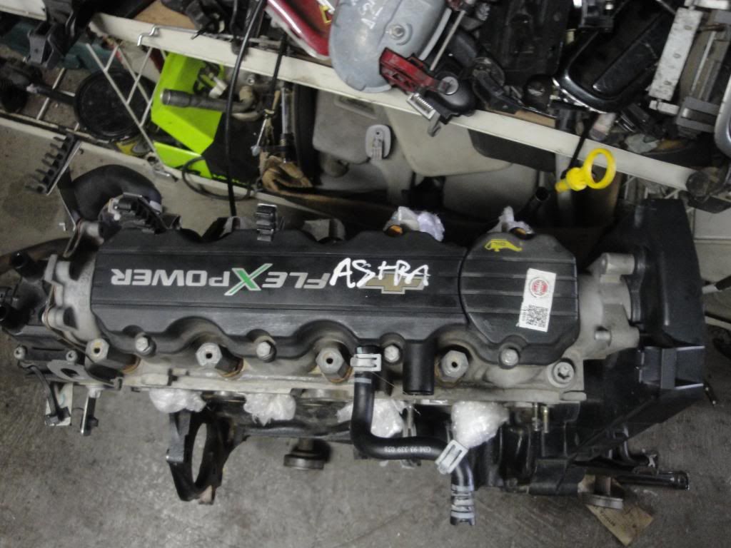

parece bom o motor visualmente. legal
o cara matou a plaquinha da tampa de comando, escreveu com marcador industrial, esses F-D-P de ferrinho tem essa mania. estragam toda a peça. quero ver tu tirar isso agora sem danificar a peça. dica, raspe com uma tampa de caneta... nao usa químicos.

Rafaelo escreveu:pela imagem o sensor fase nao esta lá
Sim, tem o buraco, mas ele nao esta la. srsrrs Mas ele me disse q ia tirar todos os sensores mesmo. kkk

Rafaelo escreveu: parece bom o motor visualmente. legal
Pois é, isso que notei... mas pensei q fosse fácil pra sair..
mas obrigado pela dica, e infelizmente se ficar marcado terei que troca-la.
