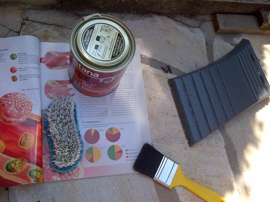

Pessoal
Um ponto que já compartilho e vamos ver se temos sugestões aqui.
O Monza veio com todos os frisos e para-choques pintados de cinza (e eles são originalmente cinzas, mas já com os típicos esbranquiçados do Sol). Até é bonito, mas para mim é uma bizarrice!
Bom, fui então arriscar tirar a pintura e comecei pelo lugar errado. Escolhi o menor pedaço dos apliques laterais, exatamente o do lado esquerdo do para-lamas.
Já sabia da possibilidade de algum problema, mas realmente o problema foi maior do que eu imaginava.
Usei removedor de tinta desses comuns. Imaginava que pudesse atacar o plástico. Mas o bicho derreteu a superfície do aplique.
Restultado desatroso... :smt010 :smt010 :smt010 destruiu a superfície. Derrete o plástico, que é ABS.
Pergunta: existe um método seguro para tirar a pintura desse tipo de plástico???
Detalhe, pelo que eu testei, o removedor não ataca o plástico das polainas, que é plástico de engenharia.
Depois dessa, só tomando uma... :smt030

o removedor pastoso nao pode ser aplicado no ABS. ele queima. nao serve
outros metodos? sim,
*soprador termico e uma "espatula cega".
*nao testei mais talvez fluido de freio remova. faça um teste de ensaio antes tras da peça ou nessa mesmo pq essa estragou.

Bom, como a camada de tinta é forte e grossa, talvez o soprador não dê conta. Mas vou tentar o soprador e o fluído. Me falaram muito bem do fluído, vou testar no verso da peça... Valeu pelas dicas Rafaelo!!!! :smt023

Estranho o removedor fazer isso. O Diego fez um tutorial ensinando a tirar tinta do para-choque dos tuba e não agrediu. Talvez esse seja mais forte!
