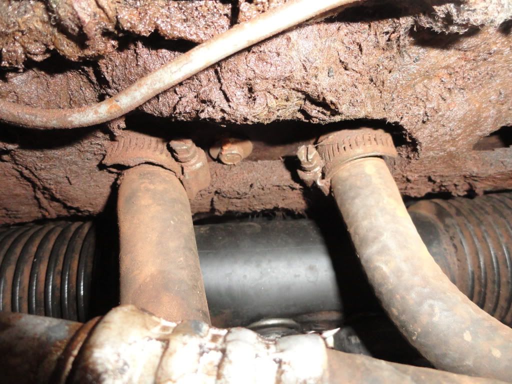

Aqui as abraçadeiras que vou soltar p/ fazer o "isolamento" nas mangueiras

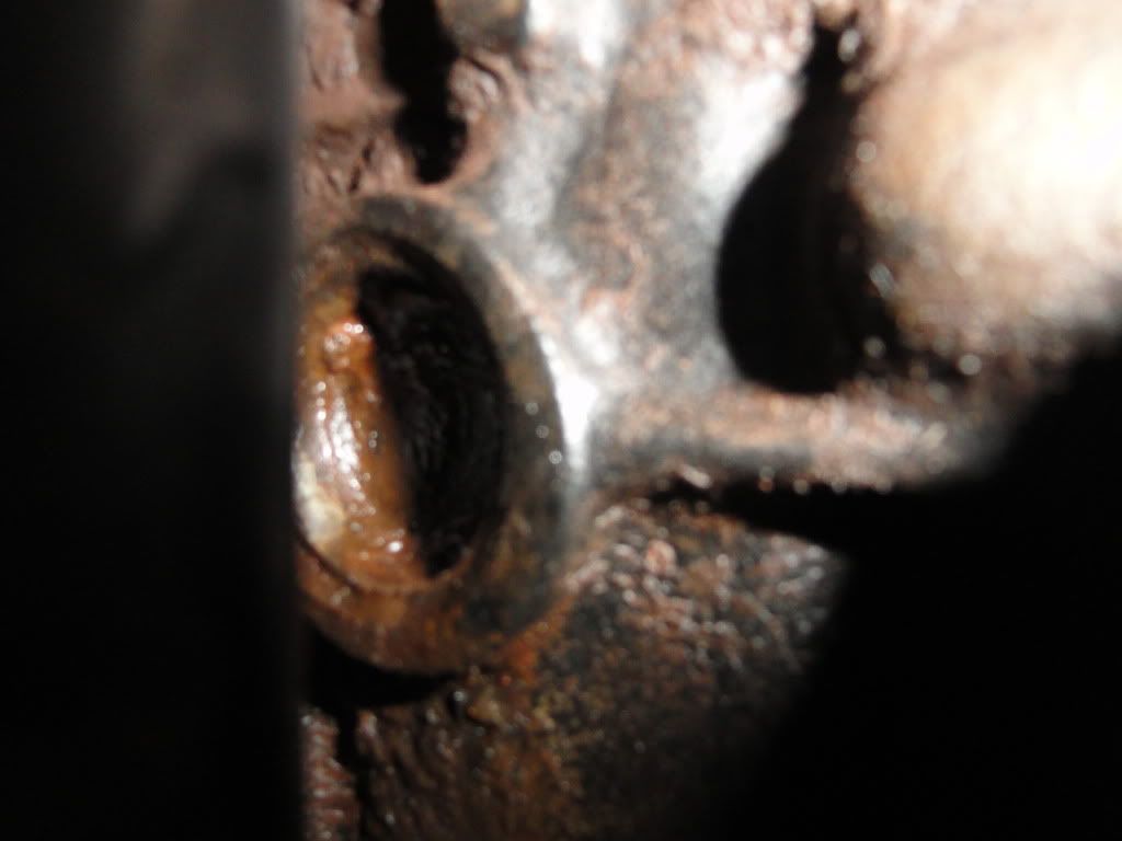

Descobrí que tbm está vazando agua em um dos selos do motor, que mer* mas é bem pouca, gotas.

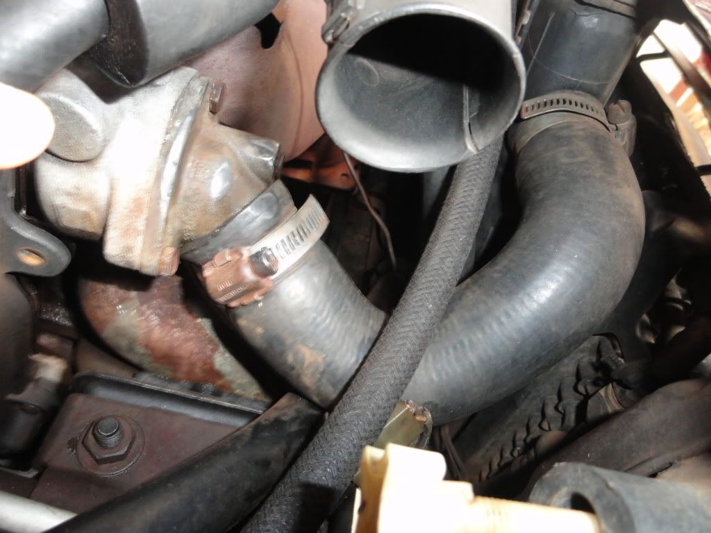

Sobre a limpesa do sistema de arrefecimento, qual mangueira do radiador devo soltar pra agua sair, da foto um ou foto dois?
Foto 1:
Foto 2:
Aquela embaixo.
Uma curiosidade, o duto mostrado na foto abaixo o qual passa a agua do sistema é feito em plastico ABS ou ferro?
Foto 1:
Foto 2:
Aquela embaixo.

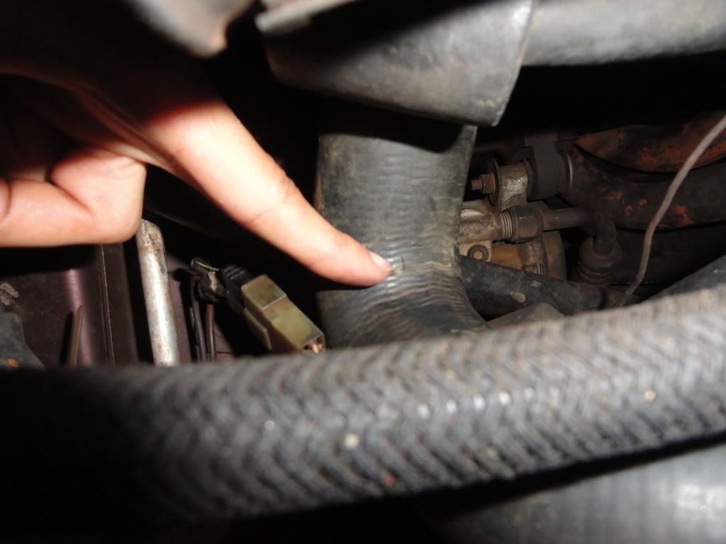

Segue fotos do problema:
Na ponta do dedo o pequeno rasgo que mencionei, incrível como isso pode fazer um estrago no motor, ainda bem que foi na cidade.

Bem eu estava confundindo a valvula com a bomba achando que a bomba ficava ali onde fica a valvula, só depois pensando um pouco descobrí (que descoberta
) que a mangueira a qual furou é ligada da valvula termo estática e ñ na bomba hahaha.
Bem então se eu tiver que trocar uma das duas peças vou trocar só a valvula por ser mais facil, ñ quero mecher na bomba pq ñ sei como proceder nem 1%, ou melhor, nem sei ao certo onde fica
Ainda sobre a valvula, a que está no monzão é original GM como podem ver nas fotos la encima daí ja sabem quanto tempo deve estar lá :smt005...será que compensa retirar pra galera dar uma olhada e ver se rola troca-la ou é melhor mecher só se der problema?

Ja para isolar o sistema de ar quente o correto é retirar as duas mangueiras abaixo do carb. e colocar tampões mas como ñ faço ideia de onde encontra-los vou ter que comprar uma conecção e duas abraçadeiras para ligar as duas mangueiras. Se alguem tiver estes tampões e quiser vender/doar ou souber onde comprar on-line eu agradeço a sugestão.
