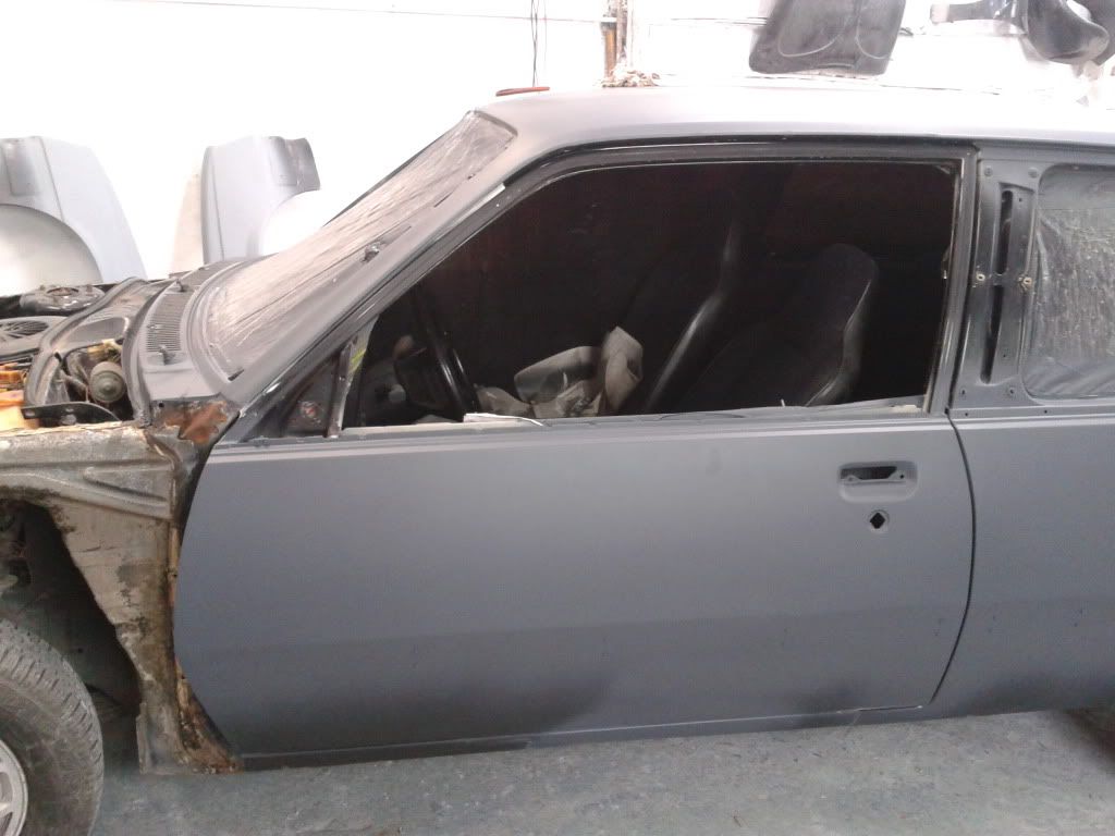

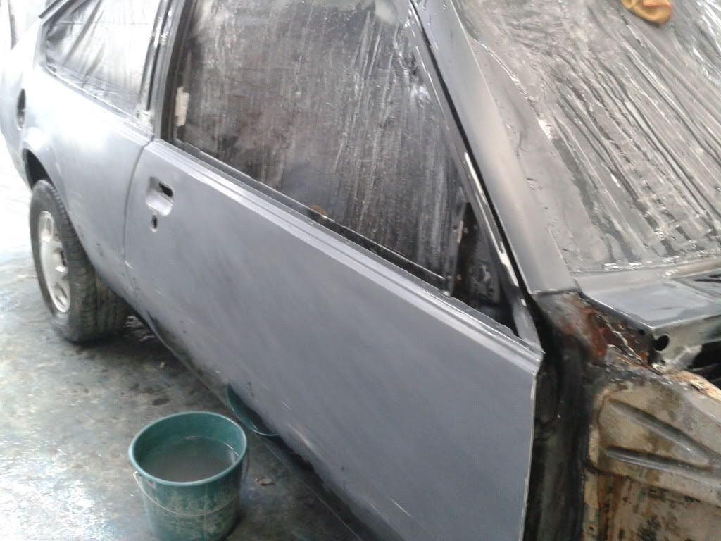

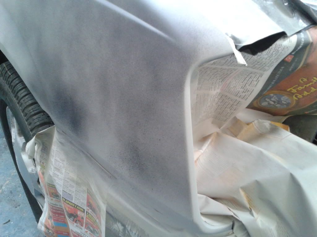

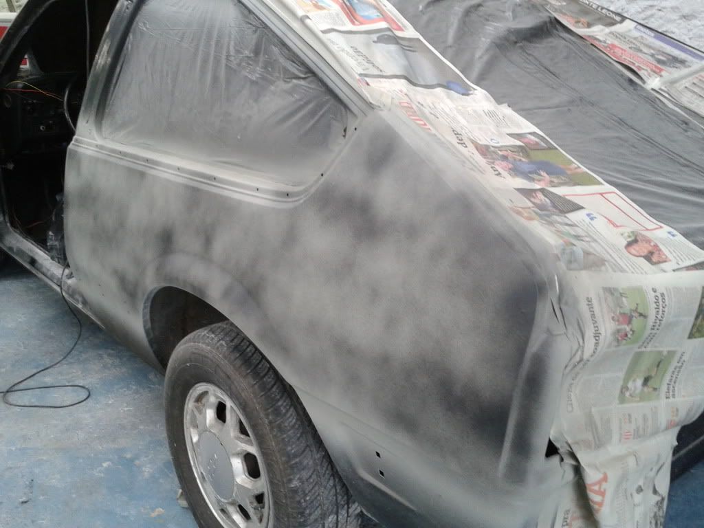

Mais fotos do carro:

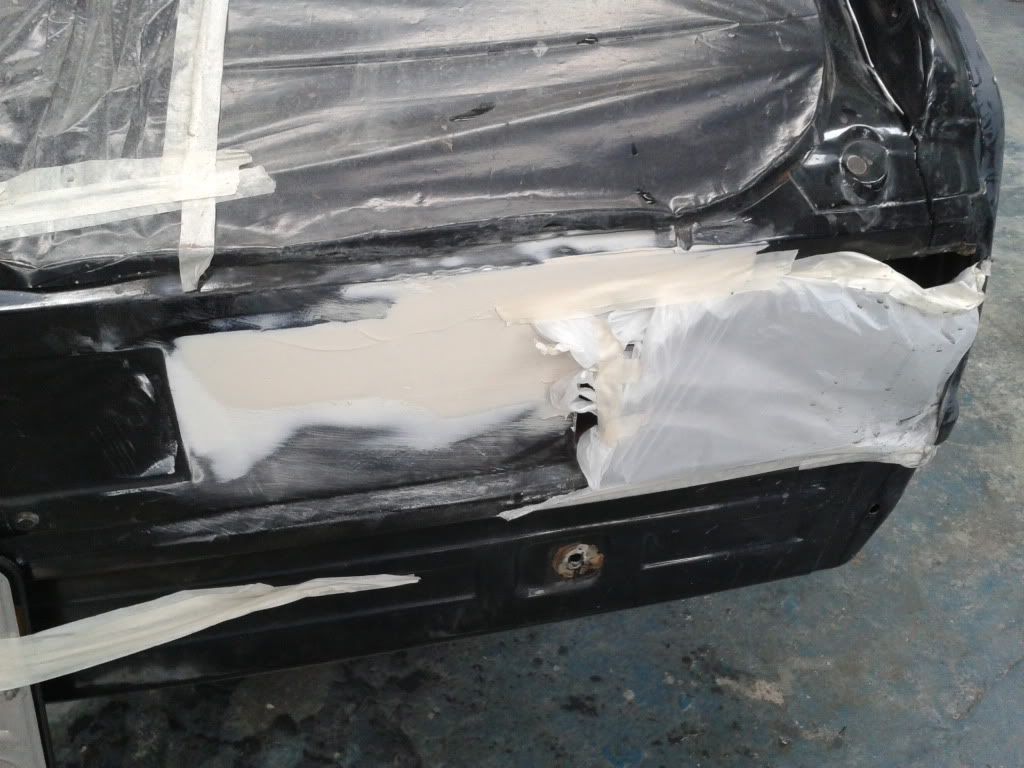

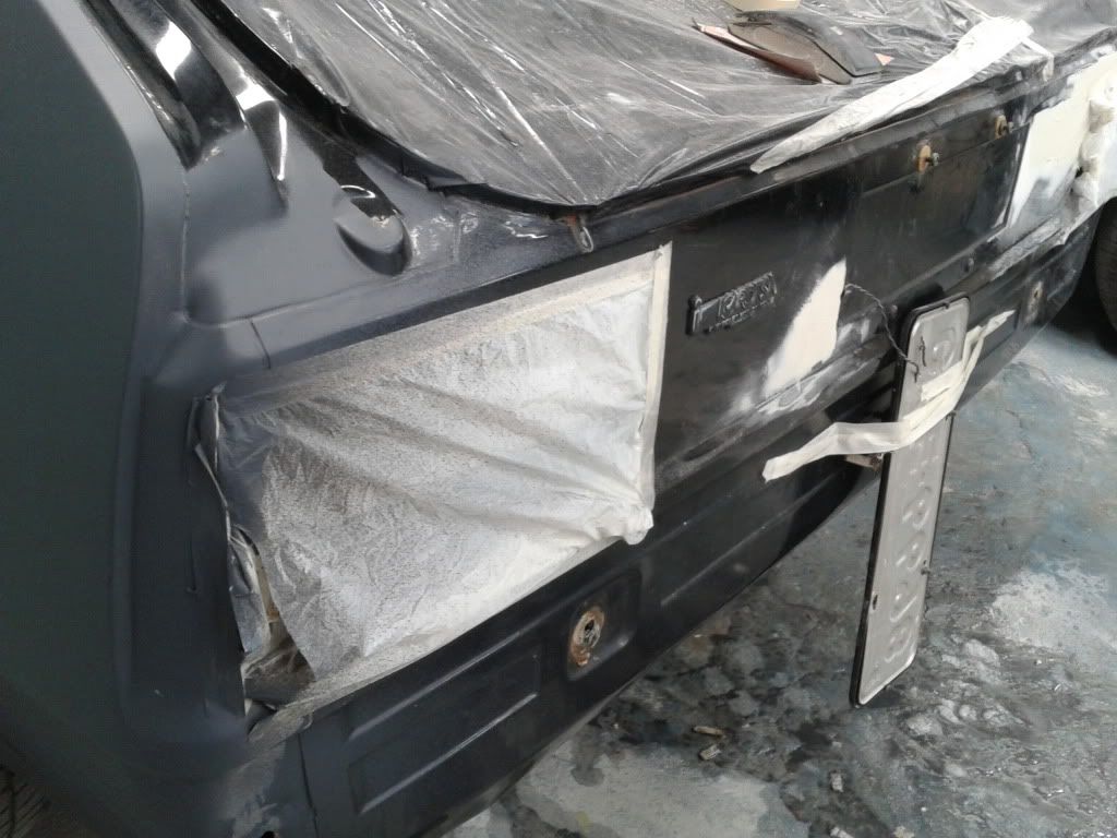

Aqui ele estava com o fundo para controle de lixamento
Nessa etapa tava um pouco difícil de tirar fotos pois a funilaria estava meio cheia e não tinha muito espaço

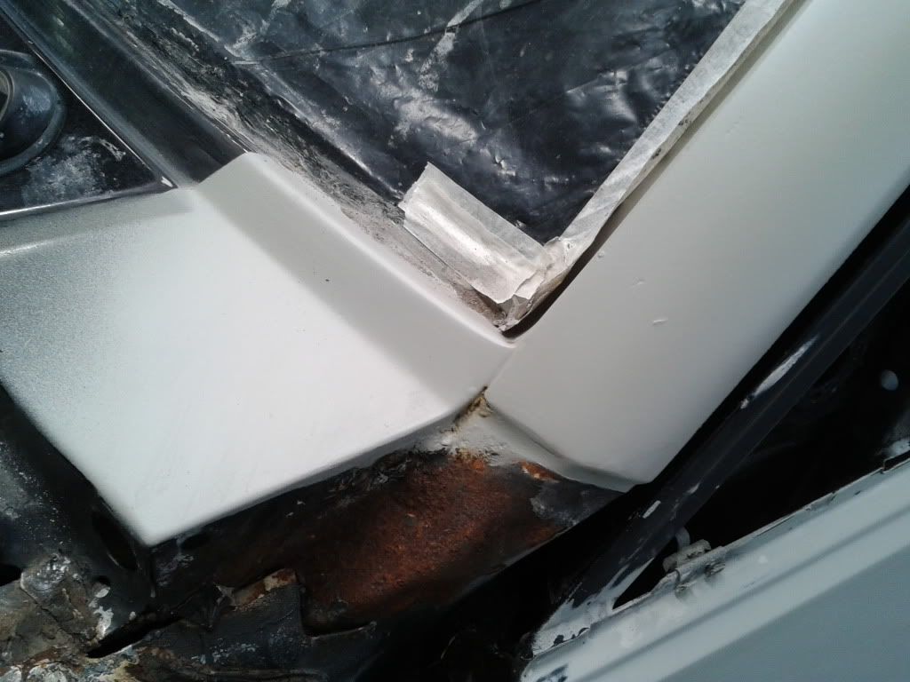

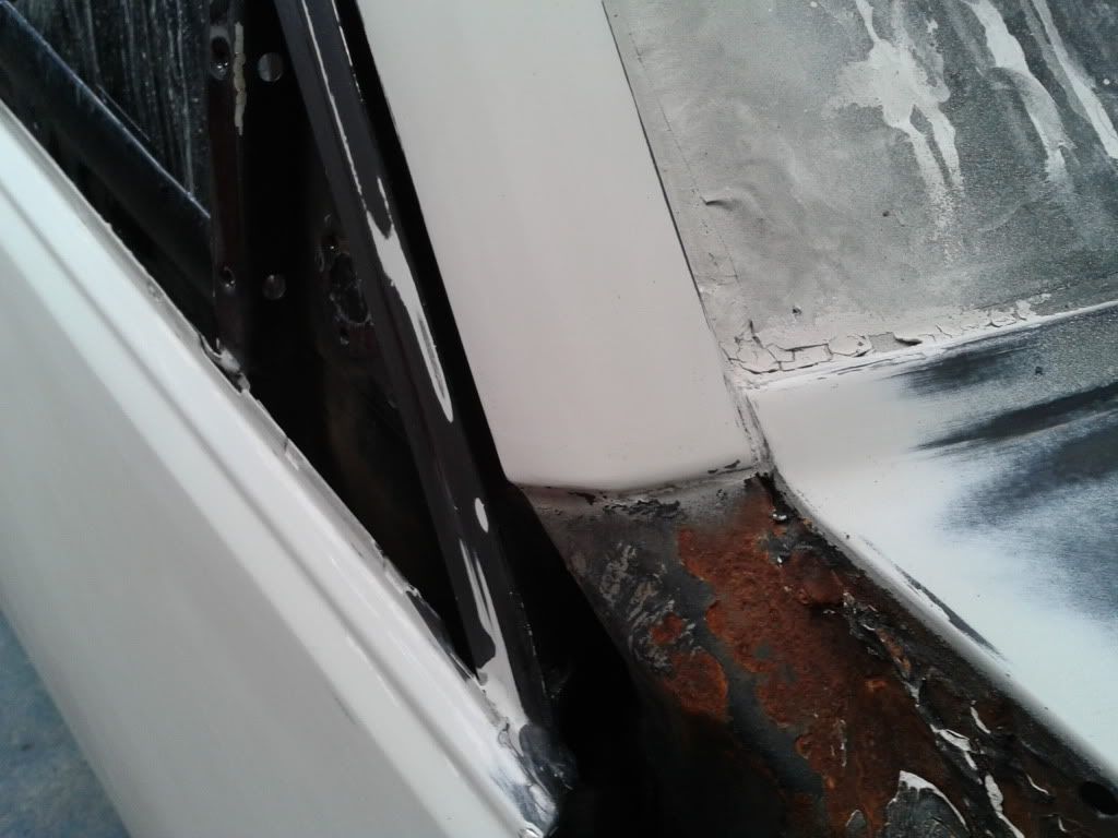

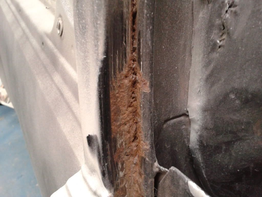

Ferrugem encontrada por trás da canaleta do vidro do passageiro :shock:

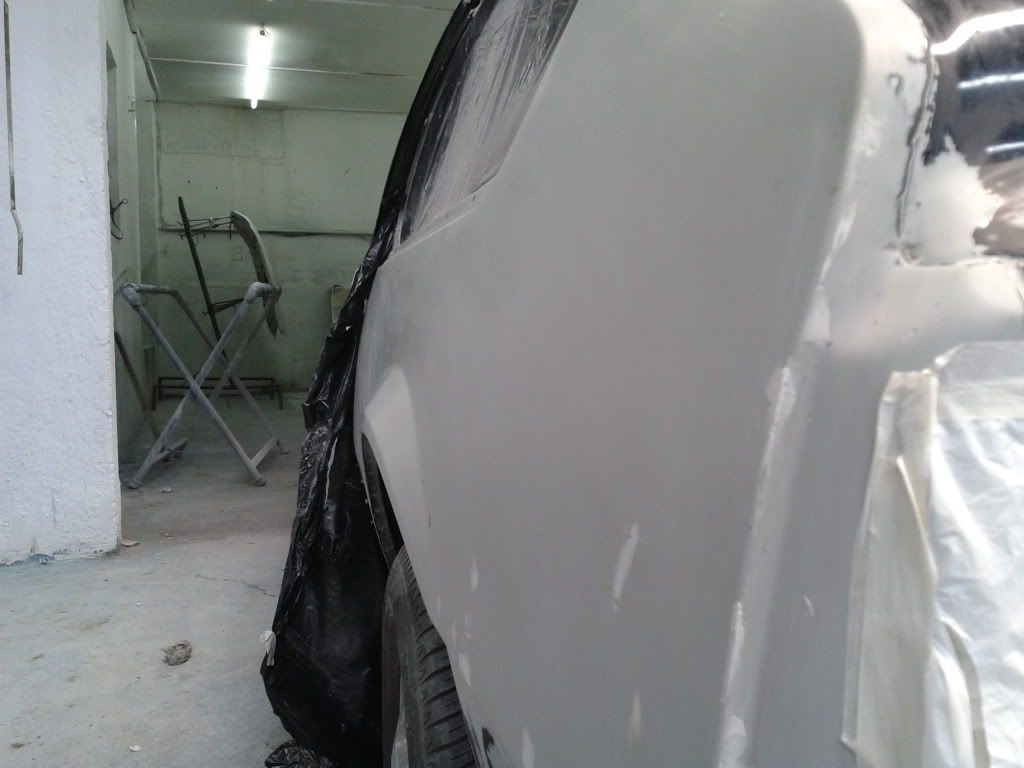

Depois de aplicado o outro fundo e algumas correções

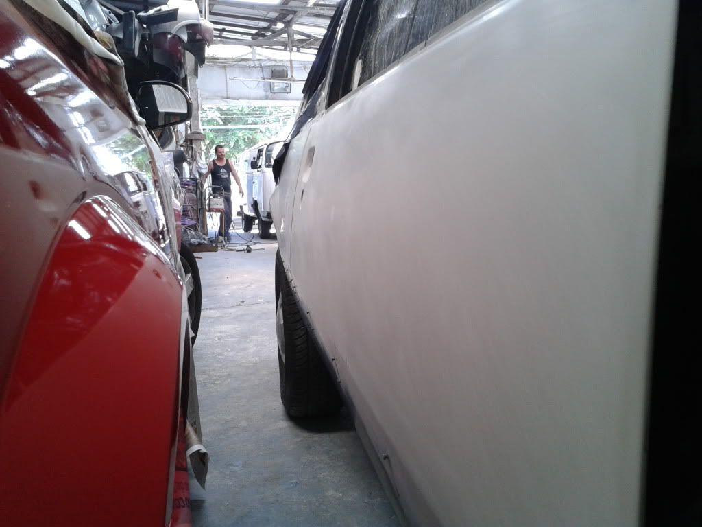

Pequena ondulação na parte traseira da lateral, eu não tinha reparado, quem mostrou foi o funileiro, depois ele arrumou

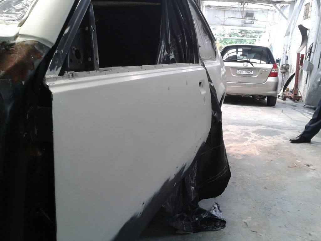

Coluna do para-brisa devidamente consertada

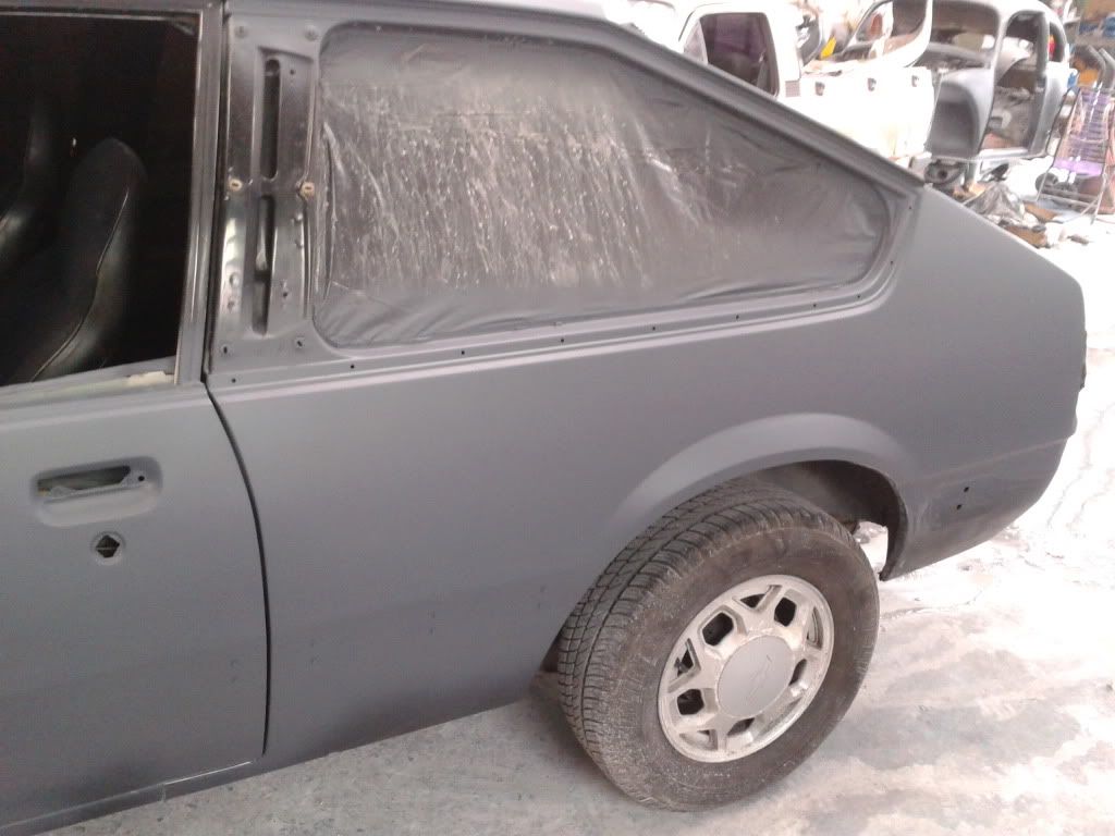

Lateral do passageiro ficou lisa :D

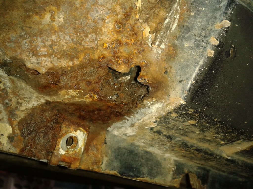

Surpresa que apareceu quando os para-lamas foram removidos
Oh... surpresa desagradável da última foto... mas de modo geral, tá evoluindo bem o conserto.

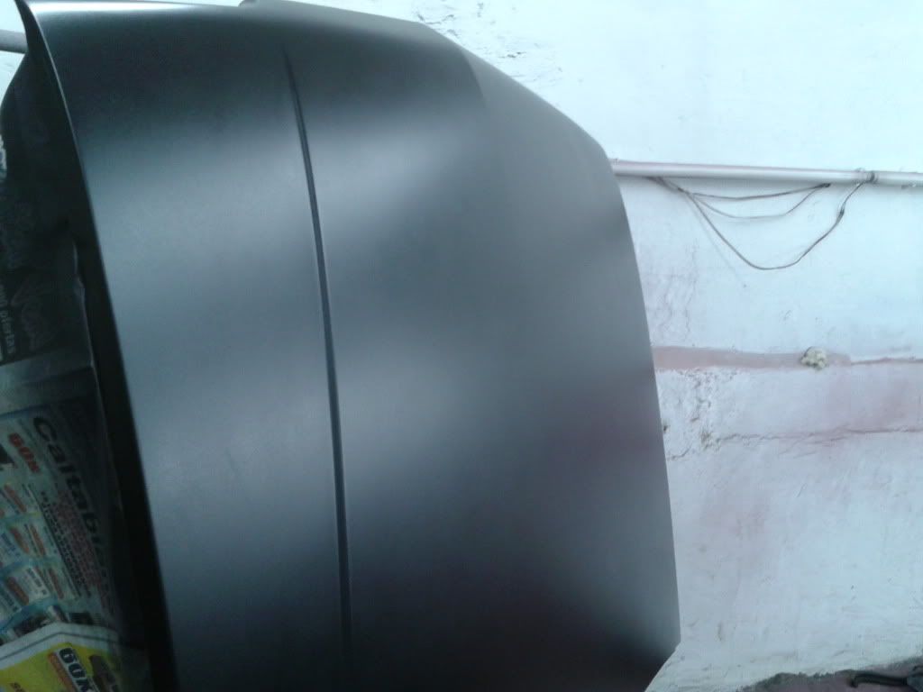

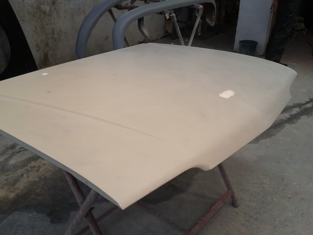

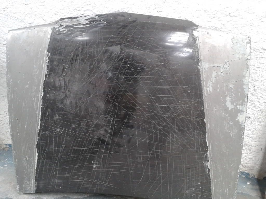

A seguir, a evolução do capô:
Parcialmente lixado, esses riscos foram feitos pra encontrar onde tinha massa
Já no fundo, depois de removida toda a massa e feitas as devidas correções
Nessa foto ele já está no preto vinílico, ficou parecendo que estava envelopado kkkkkkkkkk
