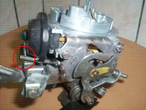

Só completando, o cano com o parafuso dentro que estou dizendo é este:João Paulo escreveu:obrigado Carlos, pórem não sei ao certo qual parafuso é...

Muito obrigado, me ajudou muuuuuuuuuuito mesmo!avvsilva escreveu:Só completando, o cano com o parafuso dentro que estou dizendo é este:João Paulo escreveu:obrigado Carlos, pórem não sei ao certo qual parafuso é...

O ajuste não sai sozinho, a não ser que alguém alterou o ajuste. O João não mencionou algum histórico de manutenção recente. Por isso, acredito que seja sujeira. O primeiro passo seria tirar o gicleur de marcha lenta que fica na tampa e fazer a limpeza.
Alguns veículos movidos a gasolina, tem INTERRUPTOR de calibragem de mistura do carburador, que funciona como uma solenóide e recebe 12V pós chave. Verifique também esse componente, bem como sua alimentação elétrica.

[quote="Carlos A. Freire"]O ajuste não sai sozinho, a não ser que alguém alterou o ajuste. O João não mencionou algum histórico de manutenção recente. Por isso, acredito que seja sujeira. O primeiro passo seria tirar o gicleur de marcha lenta que fica na tampa e fazer a limpeza.
Ele ficou assim após a troca da bomba de combustivel!! então eu mexo nesse que fica em cima ou que fica dentro do tubo?
