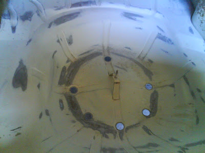

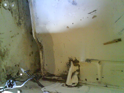

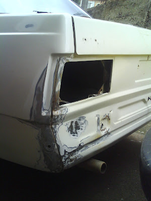

Foto 1: digamos que a parte pior do carro erá a traseira esquerda(motorista), deste lado da foto abaixo estava impecavel.

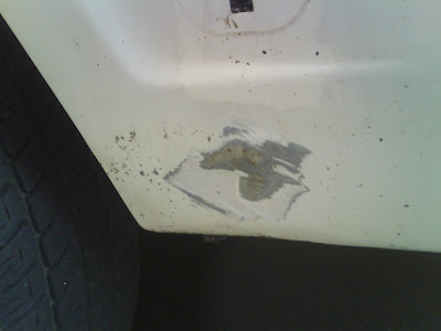

Foto 2: esta eu considero a pior parte do carro, uma certa vez fomos rebocar um carro "com corda" e um cachorro se atravessou na frente e tivemos que acionar os brakes, ai o carro puxado acabou colidindo na traseira (somente lado esquerdo), mas foi de leve, empurrou a traseira para dentro sem quebrar o para choque, e meu pai mandou arrumar, ao pegar o carro tava bonito, concertado, e 6 anos depois que começou a cair algumas lascas de tinta.
então comecei a perceber que tinha algo errado ali, então nessa restauração o funileiro viu que tinham feito um serviço ruim na traseira, os mesmos só deram umas marteladas para que a lataria voltasse um pouco e completaram no "reboco" (massa plástica), então ele retirou toda a massa e colocou a traseira no lugar originalmente.

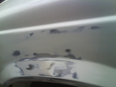

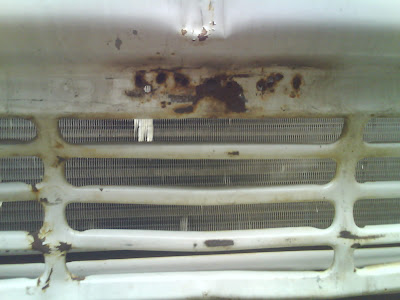

Foto 5: Este é um pequeno detalhe que o funileiro achou, estava em baixo da tinta, mas nem sei oque é, num tinha furinho nem ferrugem, sei la oque ele viu ai.

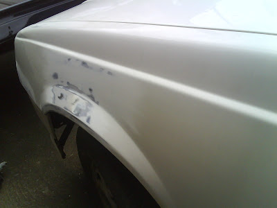

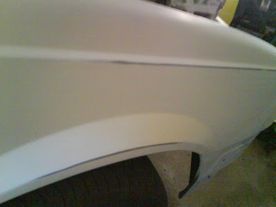

foto 7: alguns detalhes no paralama o funileiro tambm axou necessidade de fazer, para caprichar msm.
foto 8: para lama

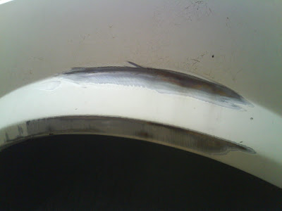

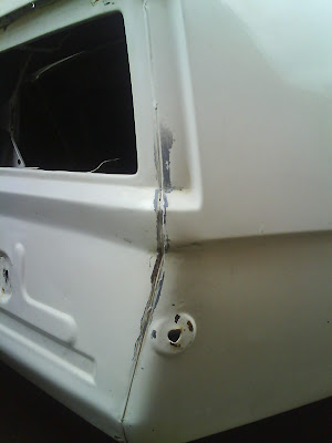

foto 9: aqui mais serviços mal feitos por lojas de acessorios, sempre que quebrava a saia do carro meu pai levava para colocar uma nova, e pelo visto o pessoal não se empotava muito fazer uma nova furação e acabou ficando assim.
foto 10: ai então nãi perdoavam, mais um pouco iam abrir um rombo, o funileiro concertou tudo isso, mas afrente postarei as fotos.

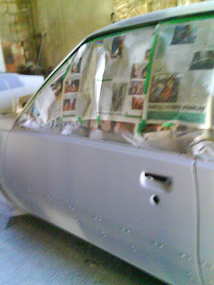

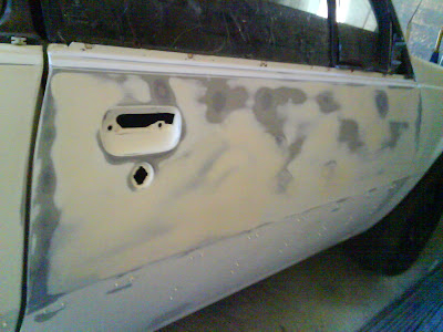

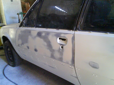

foto 11: Ai a porta já lichada, essa tres manchas pretas não é massa rapida é outro produto ki não sei o nome agora, precisou dar uma taqueada nas dua portas, prq quando olhava no reflexo ela dava umas poucas ondulações na pintura, o funileiro dissse ki é do pessoal se encostar no carro, igualmente aconteceu com o paralama esquerdo (motorista), então apartir de hj ninguem mais fika escorado nele, tem que ser chato msm.
foto 12: porta direita tambm taqueada.

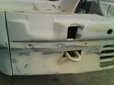

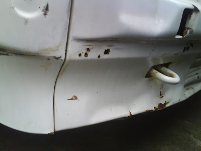

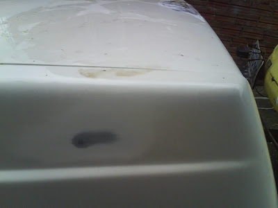

este talvez seja um ponto critico dos monzas, estava bom num tinha podres, somente ferrugem, pois sai a tinta no encostam que deram no parachoque, como mencionei anteriormente.
Este paralama então sem comentarios, num tinha nada para fazer só pintar mesmo.

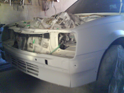

Aki a frente já com os furos feitos para colocar o spoiler fechados, somente os originais ficaram

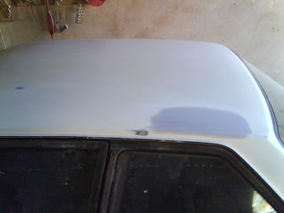

No teto só dois detalhes foram reparados, meu pai usava rack de vez enquando, então um dia desses acabou raspando algo ali.

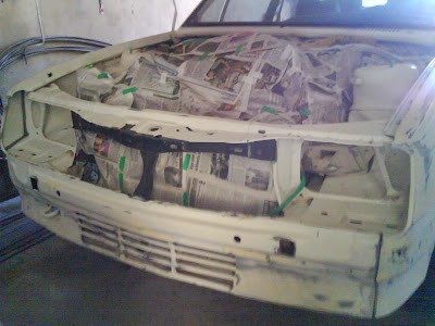

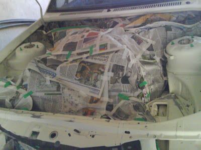

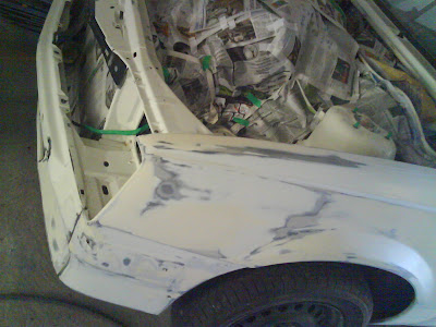

agora o carro esta nas partes finais, ja com o motor isolado, não kis tirar para pintar o cofre, não seria necessario.
Retirei os adesivos para fazer a pintura, mas colocarei novos.

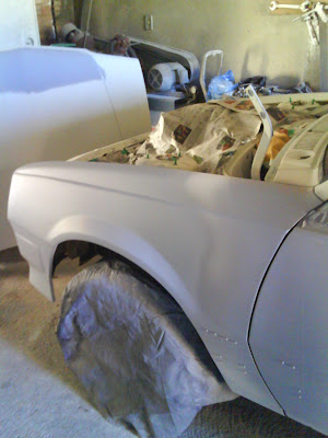

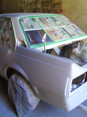

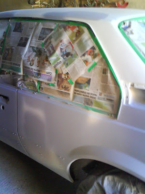

Agora praticamente esta pintado, ja com fundo aplicado, mas acreditem depois disso esperei quase um mes para que a pintura fosse feita.
Paralamas ficou lisão lisão.
