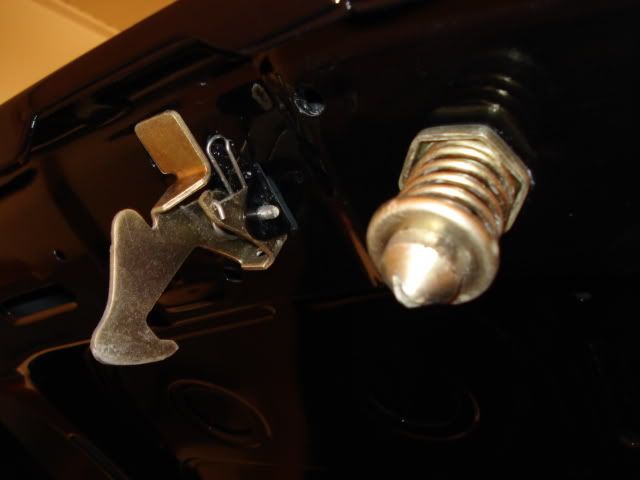

é muito simples regular a altura do capo. vai la nele e olha o pino e observe que tem uma fresta no meio do pino pra por a chave de fenda. gira o pino pra direita pra encolher o pino(teu caso). vai apertando aos pouco ate achar a altura adequada.
o meu fica fechado 10mm com a grade desse jeito paralamas e capos estao todos alinhados. do jeito que o teu esta é o meu encostado praticamente. ja teve mais gente aqui questionando isso do vao do capo e a grade super simples de se regular.
