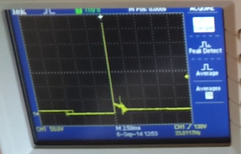

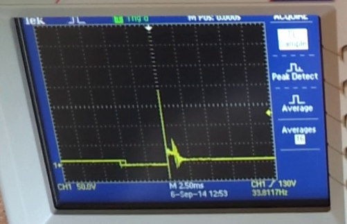

Ilustrando:
Moto Suzuki GS500 (gira até 11.000rpm):
Canal 1 do osciloscópio ligado ao primário de uma das bobinas.
Escala vertical = 50v / divisão
Escala horizontal = 2,5ms / divisão.
Vídeo:
https://www.youtube.com/watch?v=3auvsc0fc4c
E como no vídeo fica muito rápido de ver, fiz algumas capturas de tela (deste mesmo vídeo), mostrando o que aconteceu em detalhes.
Notem que a moto não falhou e sobe giro muito rápido. Mas, exatamente pelo sistema original não ter energia suficiente nas retomadas/acelerações rápidas (pior situação), depois que ele colocou a CDI Plus a forma de onda fica praticamente estática na tela e o comportamento dela nas acelerações vira outro. O que aliás é a mesma coisa que sempre notei em todos os carros meus em que instalei a ignição.
1500rpm - Sem carga (marcha lenta) - Pico de tensão sai da tela
1500 rpm - Começo da aceleração rápida - Pico de tensão já cabe na tela
1600rpm - Aceleração rápida (WOT) - Tensão despencando e tempo de queima idem
2500rpm - WOT - Idem
5500rpm - WOT - Idem

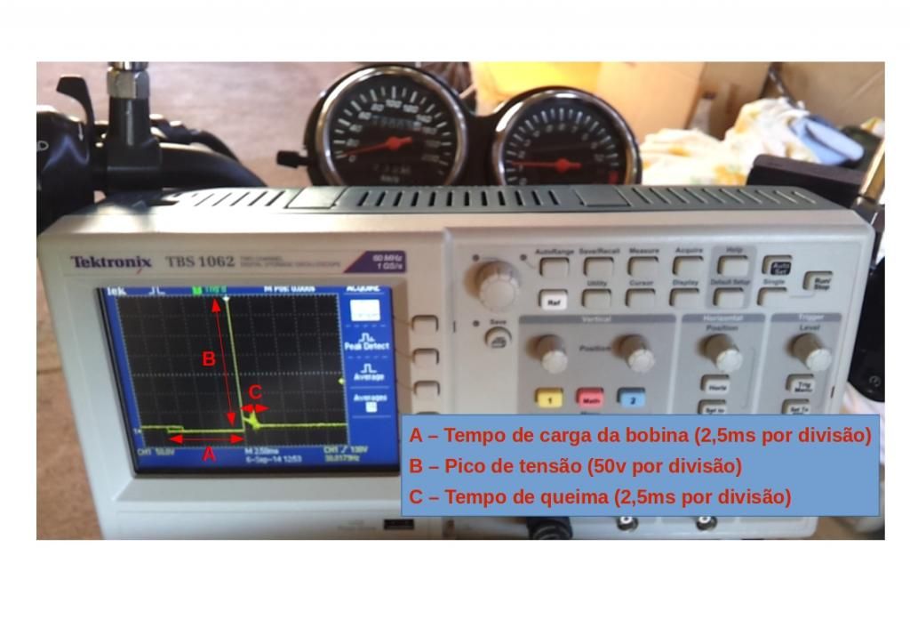

Edit: Legendinha só para facilitar a vida de quem não está familiarizado com osciloscópio:

Eduardo nao querendo ser chato, mas esse do pico ser mais alto ou mais baixo nao é um problema e sim um fenômeno normal, nem sempre é captado pelo aparelho o pico sabe pq? velocidade do mesmo. esses aparelhos nao sao rapidos assim.
o meu que é um pouco mais rapido que o teu, as vezes nao mostra nem mais que 30v em cada amostragem, e isso digo em rpm baixa tipo 200 rpm, devez em quando mostra um pico. usando bobina bosch, eu ate tenho filmado tb.
não vi nada de errado nesses teus teste, so um efeito normal do aparelho e do chaveamento. o meu faz exatamente a mesma coisa em rotaçao ate muito mais baixa ou alta tb. eu fiz uns video de como analisar uma bobina no oscilo, so nao upei por preguiça.

Discordo totalmente.
Taxa de amostragem de 1 Gigasample/segundo e frequência de 60 Mhz são muito mais do que suficientes para medir os pulsos de ignição em um motor que gira 6000rpm (12.000 disparos por minuto = 200 eventos por segundo).
E não é normal a tensão cair (a menos que considere como "normal" porque todos os originais são assim e realmente são mesmo). Ela cai no momento da aceleração brusca porque o sistema não consegue sustentar (falta energia).
Tanto é que com a ignição que eu uso, a imagem fica "paradinha" na tela do osciloscópio...

Depende...
30v x relação de transformação da bobina, com ar ionizado em volta da ponta da vela e em condições ambiente (CNTP), é possível centelhar sim.
Mas, se foi dentro de um cilindro em compressão, realmente não tem centelha.
E se notar bem o que eu disse e as fotos que postei, a tensão não cai devido à rotação. Cai em função da patada no acelerador, tanto é que já despenca a míseros 1.600rpm.
E pode obervar que no final do vídeo, mesmo a mais de 10.000 rpm, ela já voltou a subir (tirei a mão do acelerador).
