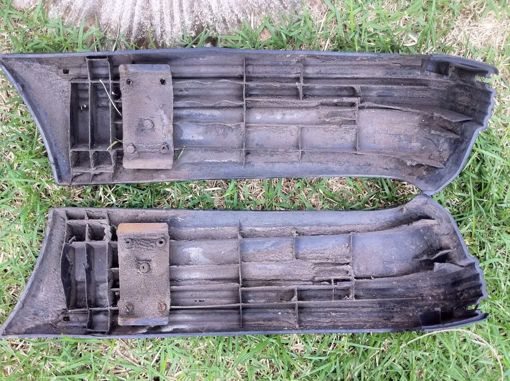

Polainas traseiras. Com os mesmos defeitos externos...essas são muito difíceis de se achar, e quando se acha, cobram o olho da cara (tem até no ML vendendo). Vão voltar para o Hugo.
Internamente, necessitam de reparos, pois o carro sofreu uma encostada traseira que fez com que as polainas se destacassem da alma do para-choque traseiro. Vou levá-las num cara que arruma para-choques para ele refazer os locais de afixação para os parafusos (no lado direito das polainas na foto abaixo).
