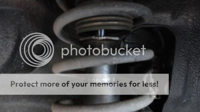

Vamos as primeiras impressões do classic. Como disse no post anterior, a suspensão bate bastante, vejam a causa disso:
Reparam no amortecedor fora do telescópio. Se levantar o carro, o telescópio sai, olhem a porca, que deveria segurar o amortecedor...Pura incompetência de quem montou essa suspensão!

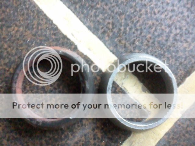

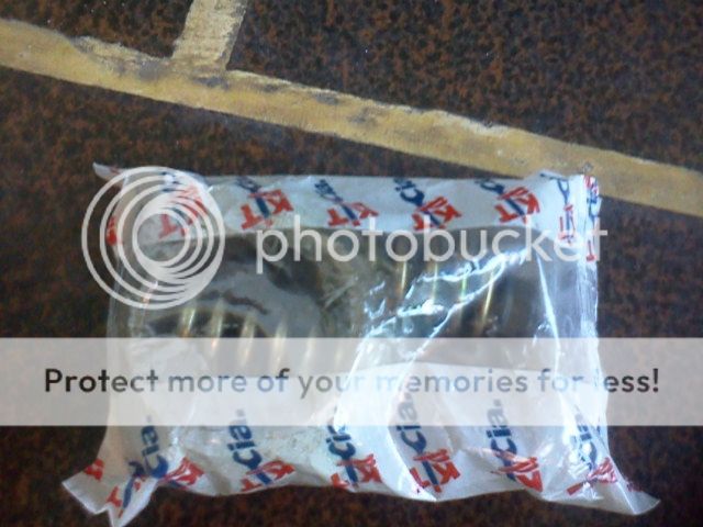

Hoje como é feriado, por causa dessa "copa das confederações", aproveitei a manhã e troquei a gaxeta do escapamento. Pensem num trabalho monstruoso!!! O escapamento do carro é todo novo, exceto o cano que sai do coletor e vai até o intermediário. Eu acho que esse cano está com um leve empeno, quando eu fui colocar o intermediário no lugar, com a nova gaxeta, quem disse que entrou? Tentei por HORAS!!! Até que fiquei logo p.uto da vida, kkkk, e arranquei o cano que vai no no coletor, ou seja, tirei o escapamento inteiro!! Pensem num trabalho que dá isso, sem elevador é phoda. E como eu estou TOTALMENTE fora de forma, faz tempo que não mexo pesado em um carro, cansei rápido, kkkk, hj vou parar por aqui mesmo! Outro erro que vi, colocaram parafusos comuns no cano que vai preso ao coletor, fiquei até com medo que eles quebrassem dentro do coletor, devido o grande calor que recebem, mas consegui tirá-los... Mesmo assim, uma rosca do coletor foi ofendida. Quando eu for trocar a junta do carter (tem um vazamento grande de óleo, e os selos do motor (tem um que tá esguichando água, kkk), coloco os parafusos corretos no cano do motor, pois terei e mandar o coletor pra retífica para passar um macho na rosca danificada. Tenho que fazer isso com urgência, pois não dá pra rodar no carro.

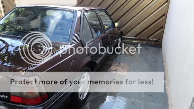

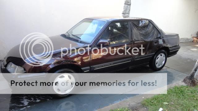

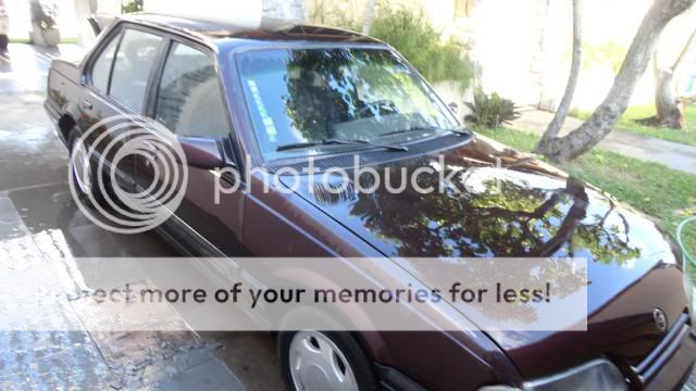

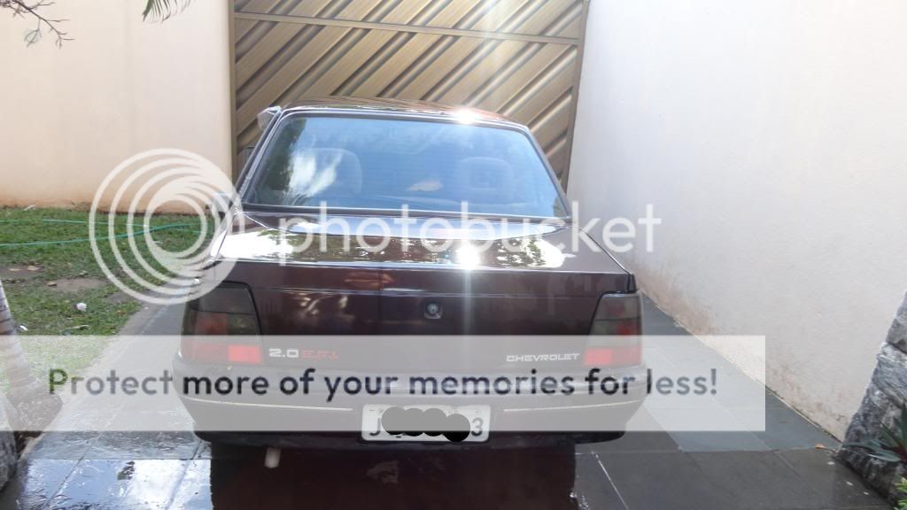

Vou deixar as fotos dele aqui em casa e na transportadora. Já joguei uma água, somente para tirar o grosso. O carro ainda continua imundo. Mas pelo menos agora consigo ver algo através dos vidros, kkkkkkkkkkkk

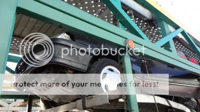

Na cegonha:
Depois de um banho BEM meia boca:
Plástico na porta traseira para não molhar o interior na lavagem:

Kit(gaxeta e parafusos + molas):
Gaxeta velha e nova:
