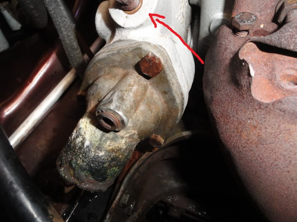

WizardMaster
Mensagens: 1026
Uma pergunta bem crucial...
Na hora de tirar o ar do sistema no caso do meu monza que ñ usa o sensor de temp. para tirar o ar, na carcaça da minha valvula tem um parafuso que está sem a cabeça, só tem a rosca como podem ver na foto abaixo. A pergunta é, é possivel tirar o ar por este local onde o parafuso quebrado está e quando sair o liquido rosquear um novo alí? caso seja possível fazer tal procedimento vou fazer um furo no centro do tal parafuso usando uma furadeira com broca fina e com um alicate de pressão remove-lo pra colocar o novo.
Obrigado amigos.

waldir
Mensagens: 3638
Cidade: Campinas
WizardMaster escreveu:Então ta certo pessoal vou arriscar a remoção do radiador conferir o interruptor e aproveitar pra limpa-lo.
Mas e quanto ao parafuso que mensionei acima?
A sangria do ar deve ser feita por ali. Tente com WD 40 ou qualquer outro desengripante com o motor frio.
Se não sair, com cuidado proceda a furação como vc já disse. "muita paciência e cuidado para não 'estrunxar' o cavalete da VT
senão será um novo parto :smt021
