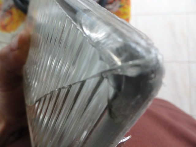

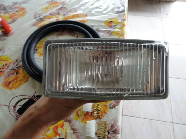

Olha aí o estrago :smt011
Em baixo
Em cima
É muita decepção mas fazer o que ñ adianta chorar o leite derramado.
Filipe foi pura falta de atenção cara, mas é como disse fica como aprendizado. :smt005

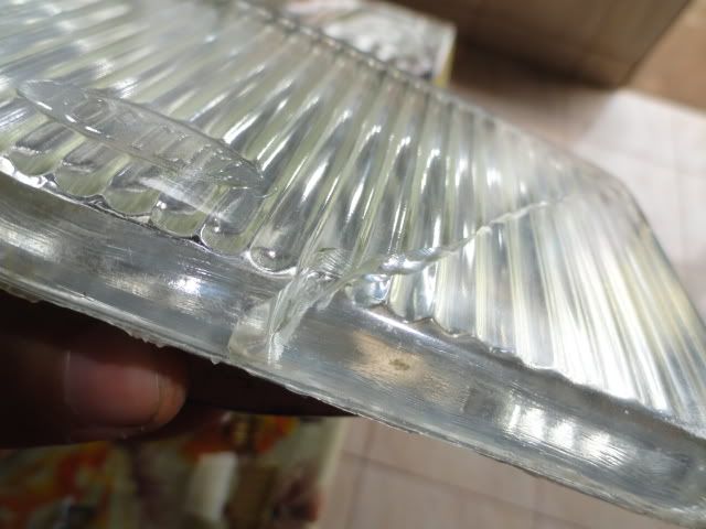

Galera, tudo instalado e funcionando normalmente. O alternador verifiquei no voltímetro aqui em casa e em mais 2 eletricistas que também disseram estar normal a "tensão" dele.
Bem o problema mesmo é só esta lente quebrada que depois de testes ví que esta entrando água, muito pouco só o suficiente para suar levemente a lente.
Vedei muito bem as lentes, parafusos da carcaça e a saída dos fios com silicone mas creio que na hora da montagem o espoiler acabou arrancando alguma parte de silicone talvez por isso esta suando:
