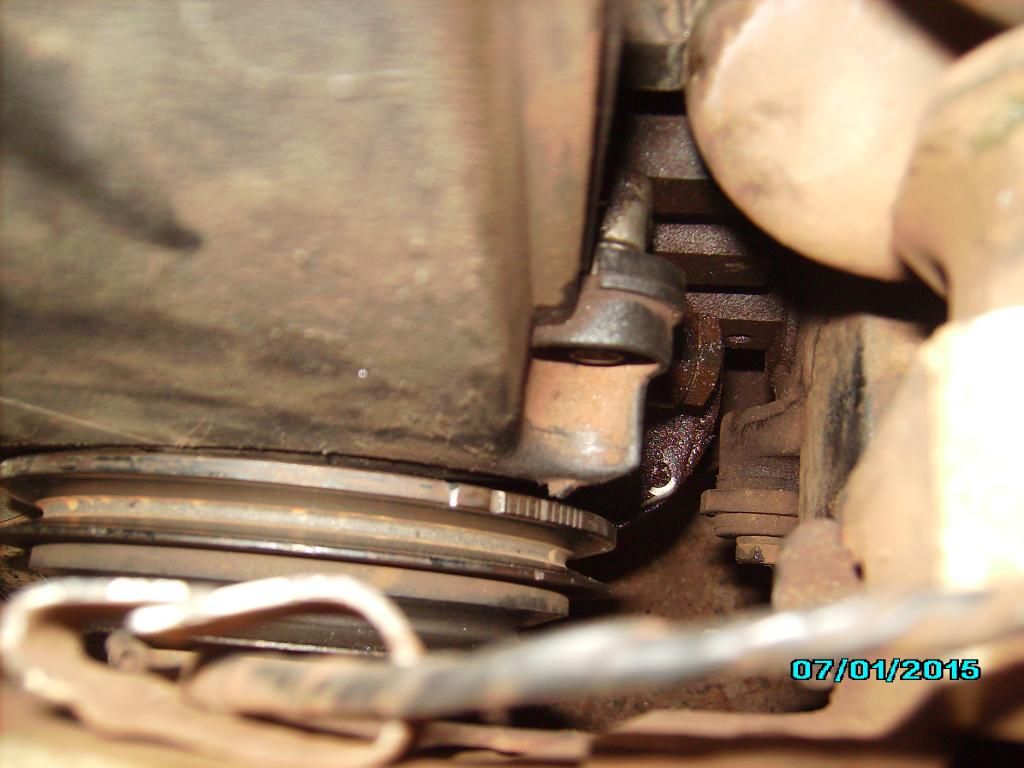

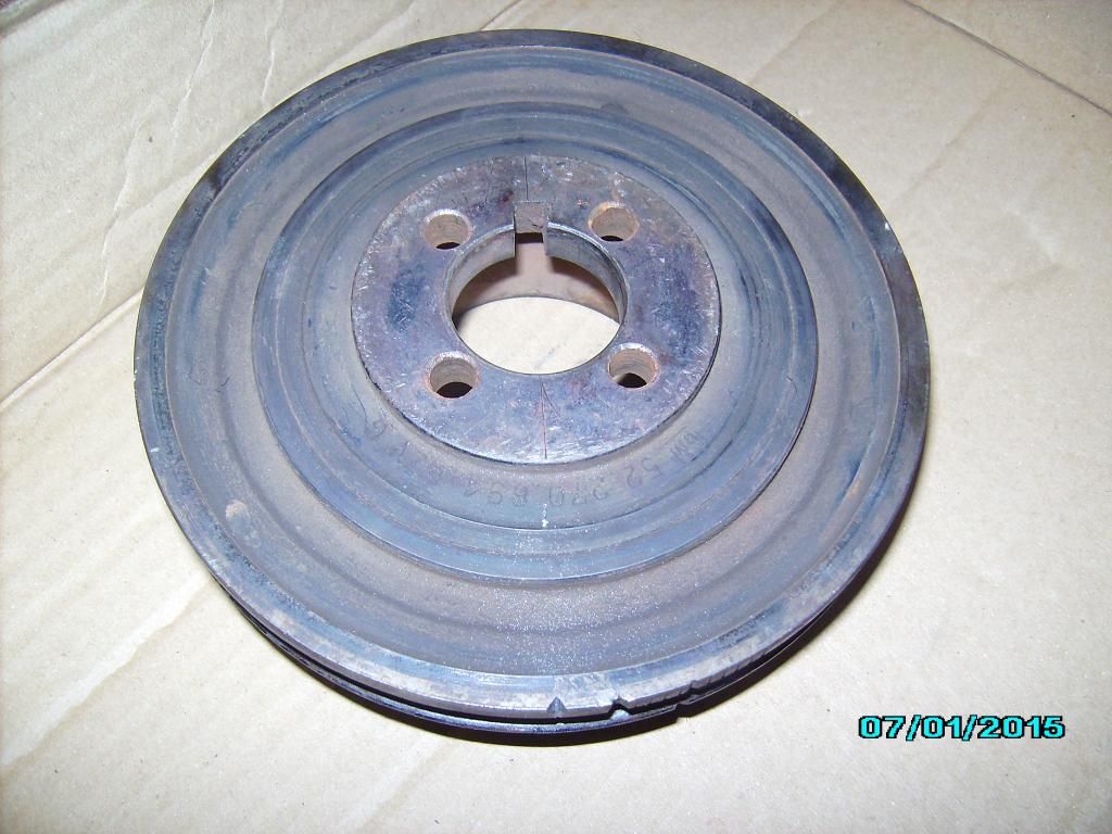

Re: PONTO - PERGUNTA TECNICA
estava com problemas no meu carro e ja estava desanimado ate em viajar com ele,pois bebia muito e nao desenvolvia na estrada.
quando estava com o cabeçote do EFI,ele tinha umas quedas de rendimentos estranhos.
estava bem e derrepente perdia ate para bicicleta.
voltei o cabeçote dele e notei uma melhora na rua.
fim de ano fui viajar e o carro mais uma vez me decepcionou.
em alta ele desenvolvia bem,mas forçando perdia para carros bem inferiores.
descia de 120 km/h e em qualquer subidinha ele caia para 60 km/h
chegando aqui eu descobri,mas queia saber com os amigo o que posso estar fazendo errado.
coloquei a correia dentada em posiçao,rosqueei a polia damper sem apertar,para nao girar o motor e tirei esta foto.
somente ai eu vi que estava pegando a referençia de ponto errada.
eu achava que era neste rasgo maior o PMS e o menor seria os 8 graus de avanço.
mas ele deu o pms no rasgo menor
ai,eu ajustei o ponto do carro pegando como referençia este rasgo menor e pimba.
o carro esta perfeito,mas ainda estou receoso em colocar na estrada e ele pipocar mais uma vez.
nao se preocupem com a marca mais nova toda a esquerda,foi eu que fiz pegando como referençia a chaveta para
poder comparar com outra polia.
estou pensando em comprar uma polia de monza sem direçao e ar para poder colocar ele no ponto,pois perdi completamente a
confiança nesta polia.
ou eu estava fazendo errado :smt017 :smt017
afinal,tem uns 03 anos que meu carro esta assim,mais piorou com o cabeçote EFI.
ai eu ficava perdido se o motor estava assim por causa do cabeçote ou era alguma outra coisa.
se puderem me ajudar com esclarecimentos eu agradeço e fica a dica para outros monzeiros :smt023
Jesuíno,
Vc não poderá escapar de passar uma pistola estroboscópica para aferir o ponto.
Vc colocando o 1º pistão em PMS (rigorosamente, isto é conferindo as marcações da polia inferior e superior, lembrando que em cada duas voltas da polia do virabrequim a do CV vira uma vez.
Isto feito, Vc pode marcar na polia conforme referência da capa plástica o Ponto Zero (PMS) e depois com uma pistola de ponto e girando o distribuidor levá-lo ao 7º APMS depois do motor estar quente..
Se o distribuidor é original e não foi mexido (eixo e mesa) e veio com o Monza com certeza, é só usar a marca de fábrica na flange da torre com o distribuidor.
Deixe no "ponto ideal" que Vc percebeu e na primeira oportunidade faça a aferição.
