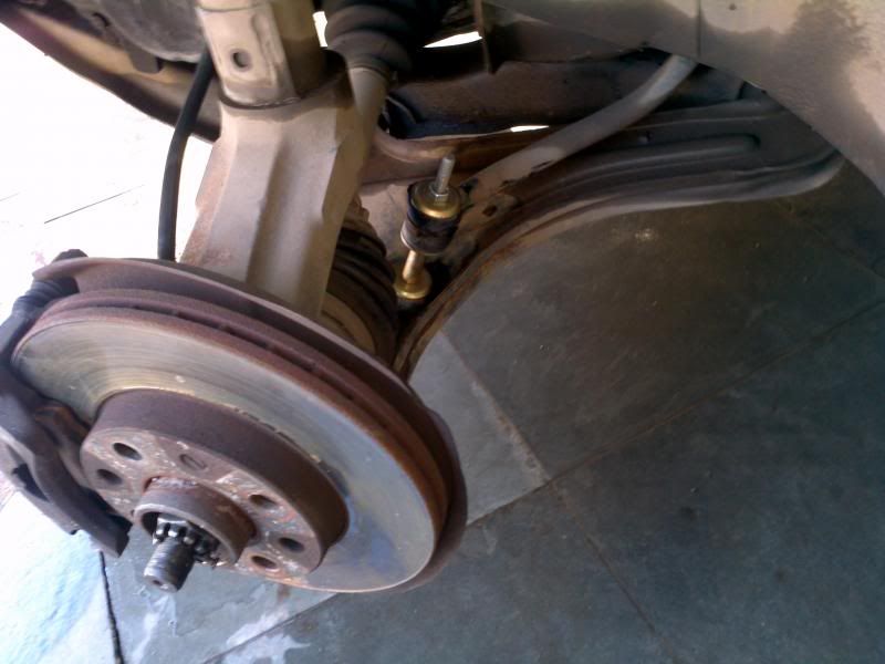

Leo, pelo fato do sistema de freio do monza ser cruzado... o ideal é que vc sangre o sistema todo. Faça isso em "X"... Ex: sangra roda traseira direita, depois dianteira esquerda. Em seguida, traseira esquerda e depois dianteira direita. É assim que recomendam fazer. Pede ser que tenha ido ar pras rodas de tras...
Ps.: Vamo dá uma lavadinha por baixo, heim? Rs rs rs rs ....

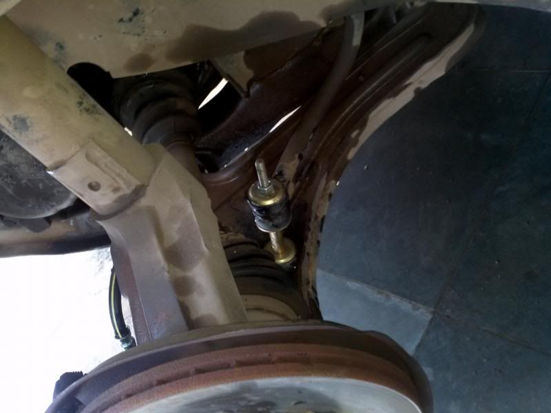

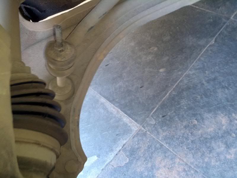

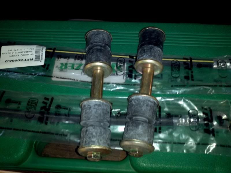

PS2.: Essas bieletas num tão apertadas demais não? Parece que a borracha tá sendo pressionada. O aperto disso ai é bem pouco, apenas o suficiente pra não deixar as peças "batendo".
