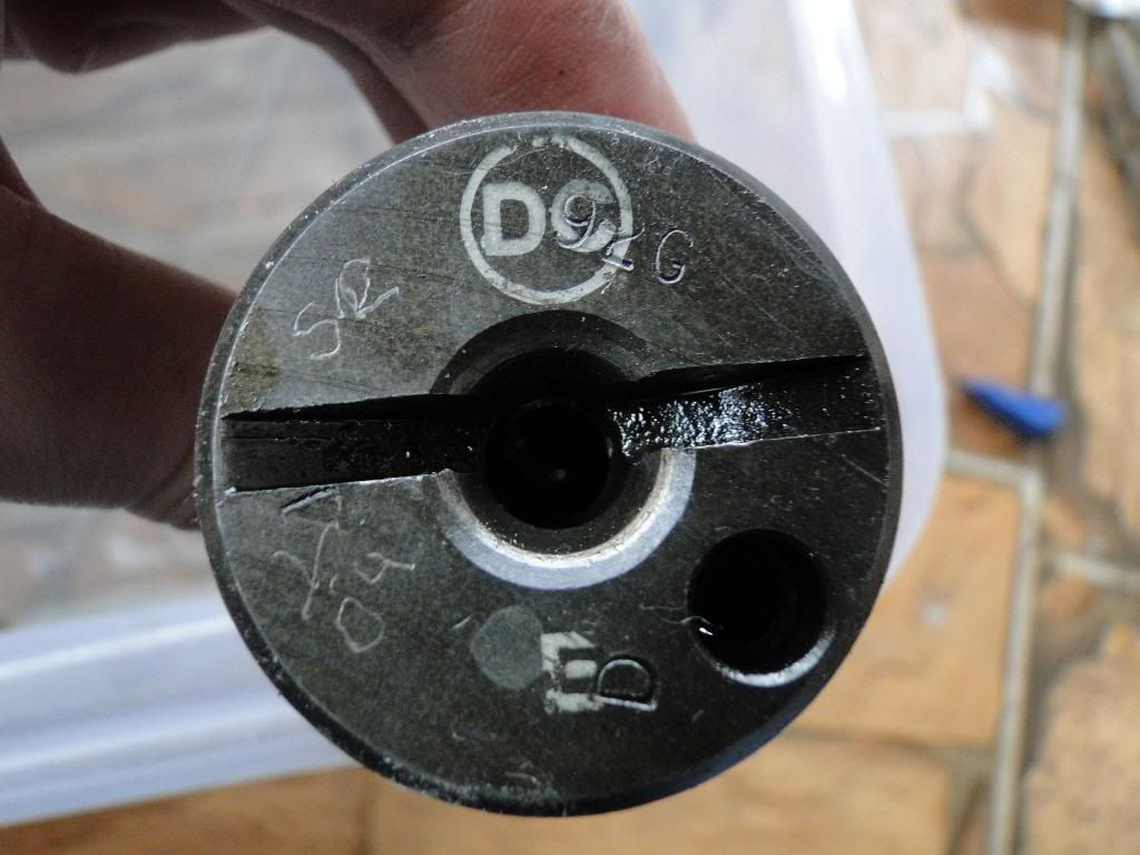

Enquanto nao sai o video, segue umas fotos. Achei interessante o comando. Hoje quando removi, ví que estava escrito S/R, tipo aqueles locais que vendem peças usadas e gravam na peça alguma informação. A principio, antes de remover, pensava que ainda era o original. A letra E está correta para o ano/combustivel do meu carro, mas pelo que sei nao há diferença entre o comando do s/r e do sl/e.

Eduardo, essa marca SR pode ser só coincidência... Em relação aos selos do coletor, peça os selos do cabeçote do opala. Dá certinho ai

nao existe comando unico de aplicaçao pra monza Sr é lenda isso. repare que o escrito é manual, se fosse de fabrica estaria grafado com maquina(e nem :S/R estaria hehe nao é o tipo de informaçao tecnica que se usa e sim por codigos)eduardo_saura escreveu:Enquanto nao sai o video, segue umas fotos. Achei interessante o comando. Hoje quando removi, ví que estava escrito S/R, tipo aqueles locais que vendem peças usadas e gravam na peça alguma informação. A principio, antes de remover, pensava que ainda era o original. A letra E está correta para o ano/combustivel do meu carro, mas pelo que sei nao há diferença entre o comando do s/r e
e foi escrito com lapiseira pelo visto. rsrsrs
na face do comando tem a escrita mecanica(fabrica) e a manual.

Sim, o que acho é que no desmanche, provavelmente ele foi retirado de um s/r e gravaram alí s/r. Se fosse peça nova, acho que não gravariam daquela maneira tão tosca.Rafaelo escreveu:nao existe comando unico de aplicaçao pra monza Sr é lenda isso. repare que o escrito é manual, se fosse de fabrica estaria grafado com maquina(e nem :S/R estaria hehe nao é o tipo de informaçao tecnica que se usa e sim por codigos)![]()

verdade, é so um modo simples que os desmanche identificam suas peças.eduardo_saura escreveu:Sim, o que acho é que no desmanche, provavelmente ele foi retirado de um s/r e gravaram alí s/r. Se fosse peça nova, acho que não gravariam daquela maneira tão tosca.![]()
exemplo, comprei o alternador original bosch 120A do n20xf e venho escrito vectra nele(pq saiu de um 2010), porem esse mesmo alternador é alimentado desde 99 ate 2012 astra,vectra,zafira hehehe
