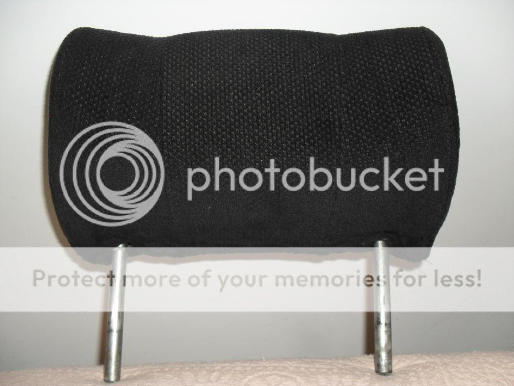

Hoje fui as compras e adquiri um novo, velho presentinho pro Classicão, pois o que existe nele, parece que está quebrado.
Aproveitei e passei em uma loja que vende tecidos automotivos e fui olhar o do Classicão, simplesmente perfeito o tecido que encontrei, bem superior aos que havia encontrado, o preço é 33,00 achei um pouco alto, mas como é pro Classicão tá valendo.
PS: será que ainda encontro as espumas do encosto de cabeça novas, se alguém souber posta aqui o link.
