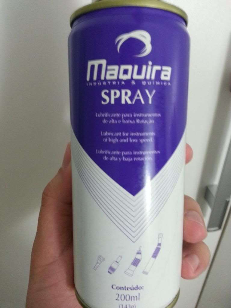

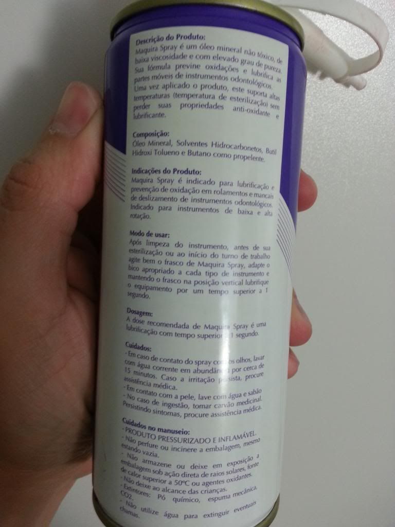

da sim Eduardo, esse é micro oleo.
eu uso esse http://www.starrett.com.br/produtos/pro ... &linha=103
esse teu tambem serve pq o rolamento da broca vai mais de 200k rpm, entao se trata do mesmo oleo extra fino.
Diego, ah sim se foi feito um polimento de face e se nao foi constatado ovalizaçao nos munhoes e cilindro e foi feito oque fizeram pode sim. mais teu motor na epoca nao era tao usado assim, entao blz.
