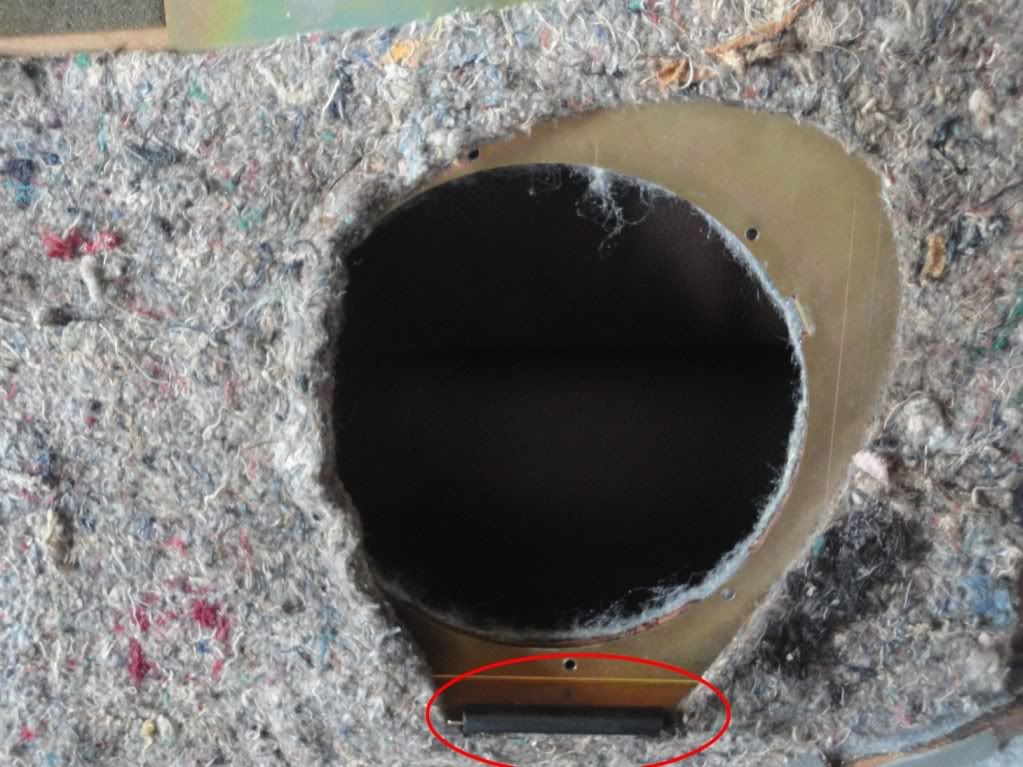

Evandro, fui buscar meu tampão no tapeceiro hoje e, como é provável que seu tampão não tenha ido para o carro, tem um detalhe que talvez seja de interesse. Não tenho a absoluta certeza que este tampão que achei não tenha passado por intervenções, mas observe que na chapa metálica onde vai o falante tem uma dobra com um calço de borracha.
Seria para evitar o contato direto do tampão com a lataria? Postei mais fotos no meu tópico, dê uma olhadinha lá, por favor e me diga o que achou! :smt023
