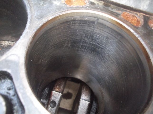

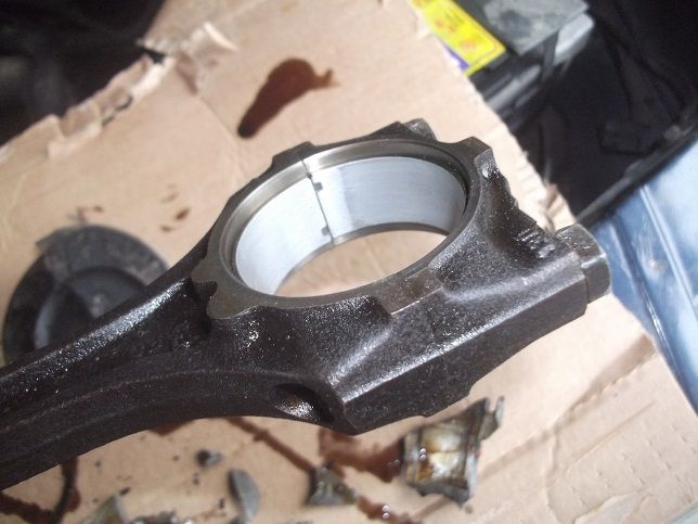

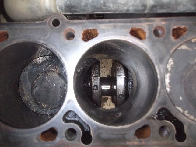

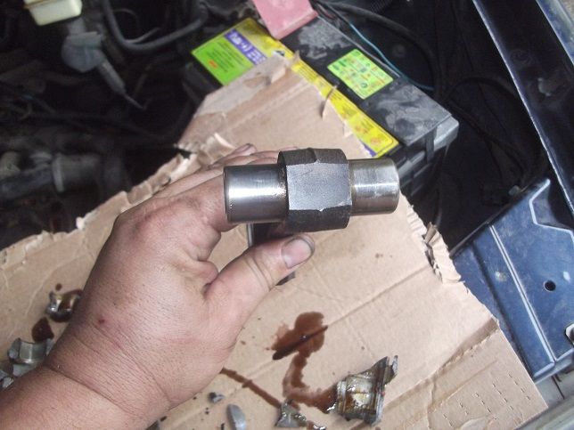

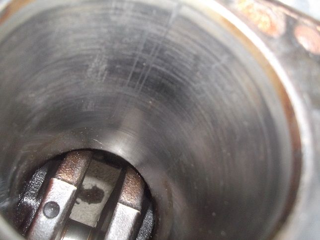

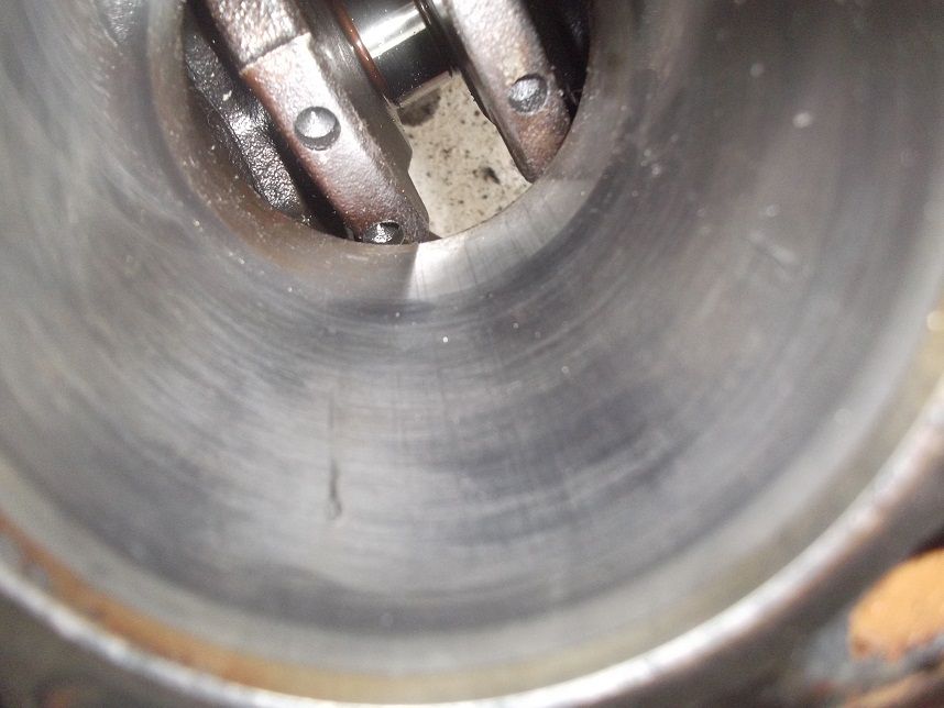

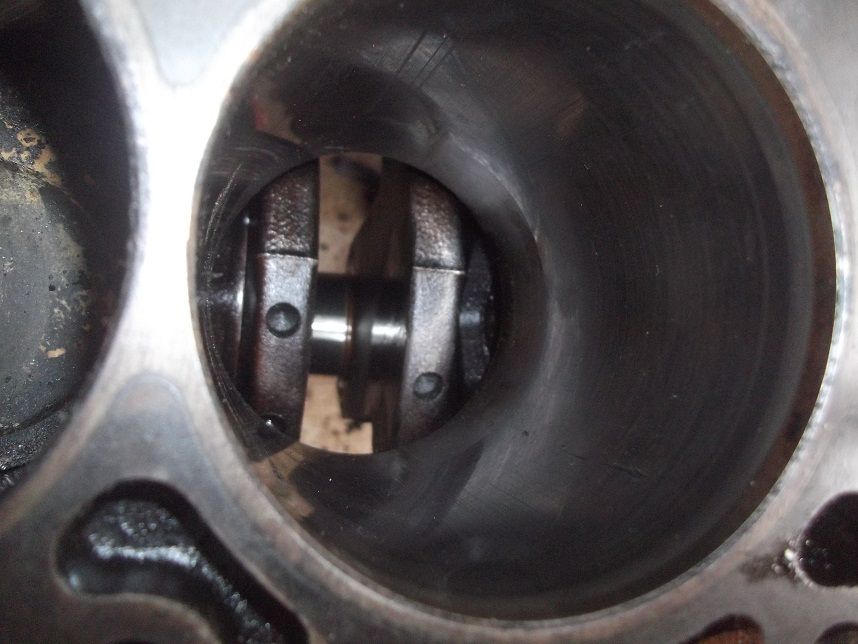

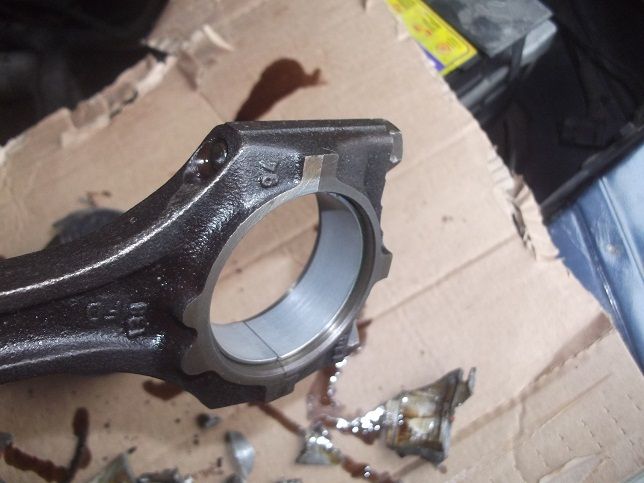

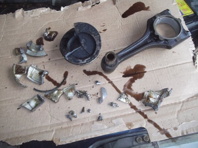

Hoje tive um tempo e tirei o pistão, foi ate engraçado, quando tirei o defletor do Carter começou a cair pedaços do pistão (onde entra o pino do pistão pra prendê-lo a biela, ficou todo moído) e minha esposa que estava perto me perguntando se isso era bom, kkkkkkkk!
A biela parece que nada sofreu o eixo do vira idem, mas a camisa ficou com alguns aranhões fundos.
Segue fotos:
Depois vou postar um vídeo que da para ver melhor.
Tópico aberto a opiniões e críticas.

daviddiniz
- Mensagens: 252
Re: Motor travado, porca do filtro de ar caiu dentro da TBI
Eu acho que com o tanto que você vai gastar(jogo de pistão+Biela e retífica no bloco) compensa você comprar um motor parcial novo e arrumar o cabeçote.
E sem contar que pelo estado das galerias de água (parece que tem até uma entupida de tanta ferrugem) esse bloco ai não está nada bom. E sim eu sei que um banho químico pode resolver mas se já vai gastar faça bem feito.
Também acho que vale a pena investir num parcial, mas tenho de fazer uns orçamentos e ver o que sera melhor financeiramente.
Talvez eu faça como foi indicado pelo Diego e venda o carro, mas vou pensar bem a respeito.
Com relação as galerias, as fotos enganam não tem nenhuma entupida, este carro nunca teve problemas de aquecimento estava usando água, pois estava baixando o nível por um selo do motor que eu estava adiando a troca há mais de um ano.

Conforme prometido:

eduardo_saura
- Mensagens: 1264
Coy, parece que não danificou mesmo o vira. As bronzinas parecem intactas.
Acho que não vale a pena se desfazer do carro. Comprar um jogo de pistão vc não vai escapar.
Talvez com uns 1000/1.200 k vc arrume isso, incluindo pistões, anéis, bronzinas e retifica do bloco. Acredito que não precise encamisar, talvez só a sobre medida elimine esses riscos.
Só não esqueça de enviar o cabeçote para a retifica para pelo menos fazer limpeza de face antes de reinstalar.
