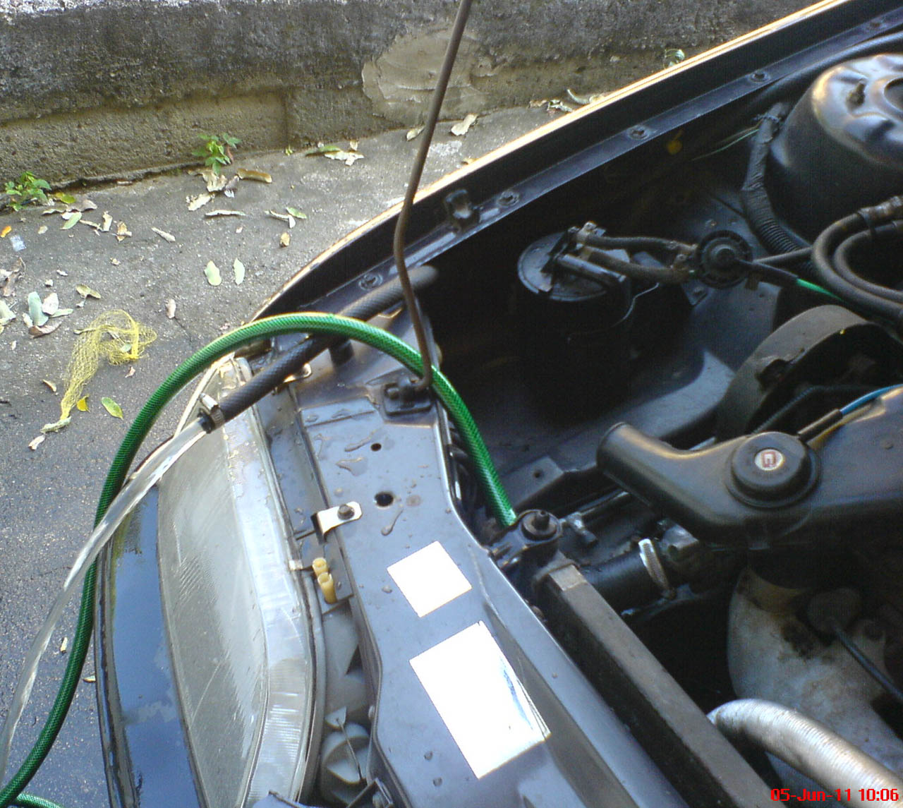

Tirei uma foto do procedimento diferente que fiz...
A dúvida agora é, isso que eu fiz, tira ar do sistema e verifica se tem algo entupido?
Já que pode ver ali que está saindo bastante água pela mangueira.

Se não remover o sensor de temperatura da carcaça da válvula termostática, não vai remover o ar do sistema de arrefecimento. Lembre-se que a VT está bloqueando o sistema por estar fechada.
