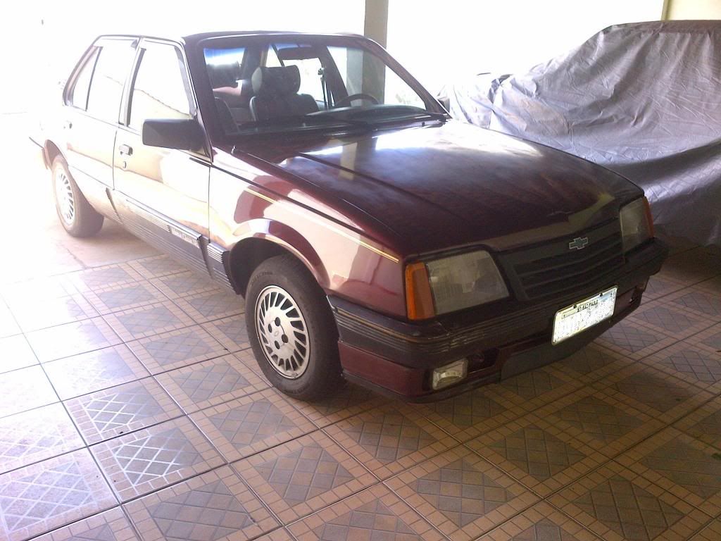

Num desses fins de semana em que eu estava mexendo no carro, fui tirar esse forro que é na verdade um papelão pintado de preto, que vai no fundo do porta-malas, já com marcas de uso.
Ao tirá-lo, sem querer eu o rasguei.
Como não queria deixá-lo assim, e queria manter o original aplicado no carro, decidi revestí-lo com forração de carpete preta. Ficou ótimo, e com certeza irá ajudar ainda mais na redução de ruídos do carro.
A parte anteriormente rasgada
E seu verso, onde vai essa espuma. Grampearam com aqueles grampos de móveis. Eu os martelei para que não ficasse nenhuma ponta para cima.
Quanto ao tampão:
Ele tinha alguns pontos onde tinha essas rachaduras, como já havia postado aqui.
Eu tinha aqui um rolo de fita de fórmica e cola de madeira, afinal, sempre faço alguma coisa em casa. Daí, cortei umas tiras e colei sobre as trincas.
Ficou muito bom. Bem firme mesmo, e sem fazer relevo na peça.
Como não tenho serra tico-tico, levei pedaço de fórmica para o cara que faz som. Ele cortou as placas com o furo redondo para os falantes de 6", fixou as placas sobre os buracos de 6x9", e pronto. Resolveu o lance do buraco.
Daí, foi só cobrir com carpete, nada excepcional. A vantagem é que eles cobriram com carpete de ambos os lados. O original, por economia, não vai carpete embaixo, mas uma camadas de feltro e espuma em pontos de possível contato com a lata para evitar ruído. Com carpete de ambos os lados, o ruído zero é garantido.
Nas saídas de ar eu coloquei essas espumas. Originalmente é uma tira que cobre todos os furos, mas como a tira de espuma que eu tinha era de tamanho limitado, eu a cortei em pedaços para colá-los em cada um dos furos. O resultado ficou bem satisfatório.
E aqui vemos por cima. No mais absoluto padrão original. Carpete felpudo preto de excelente qualidade, as molduras dos furos originais, espuminha em cada uma delas, falantes de 6" e telinhas originais. O tampão voltou a ser o que era quando em 1990. Aliás, até melhor!
