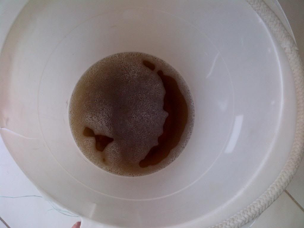

Depois da pré lavada, levei os feltros até a lavanderia dentro desse balde. Olhem só a cor da água!!!!

Evandro, quantas vezes você teve que lavar as peças até a água clarear?

Eu lavei no chão e depois eu botei na máquina. Ela foi num programa que teve uns 3 enxagues. Não quis exagerar nas lavagens para não desfiar as mantas ou comprometer a parte betumada dele.
No fim, a água saiu bem clarinha, embora não totalmente limpa ainda. Então, de 23 anos de sujeira, tirei uns 21 anos...kkkkk
