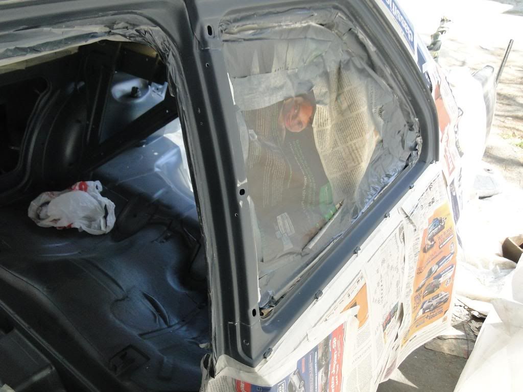

Fim de semana apliquei manta asfáltica adesiva na parede corta fogo, seguindo o mesmo padrão que o Rafaelo fez no dele.
Nestas fotos estão a parede corta fogo e as áreas que são pintadas de preto, tudo mascarado. Já efetuei a pintura, gostei bastante do resultado, mas as fotos só no fim dessa semana, pois quando terminei o trabalho a tinta ainda estava fresca e não tive tempo de voltar mais tarde para tirar o mascaramento e fazer as novas fotos.
Utilizei o PFV (preto fosco vinilico), apesar da sugestão do Rafaelo em usar poliéster preto Listz ou PU preto cadilac + pasta fosqueante, acabei optando pelo tradicional e original pfv, já que é muito mais barato e como vcs sabem estou com problemas de espaço com o Monza, tempo corrido para adiantar alguma coisa e se fosse aplicar o PU preto cadilac, teria que fazer algumas provas em lâminas de amostra e isso me tomaria muito tempo.
Toda superficie que recebeu o PFV foi preparada com esponja extra fina 3M a seco. Havia tentado com lixamento a água 1.200 mas ficou uma bos.ta
Inclusive a área que tem chapa exposta na janela traseira lado motorista foi com a 1.200 que estraguei. Estou familiarizado com lixamento a seco, vamos ver na hora do polimento a água...terei que ter cuidado para não estragar.
Manta aplicada
Mascaramento para aplicação de pfv na manta
Por hoje é só, quinta ou sexta posto como ficou. Ainda falta fazer o contorno das janelas e quebra vento que tb vou fazer na quinta ou sexta. :smt030
Manta aplicada
