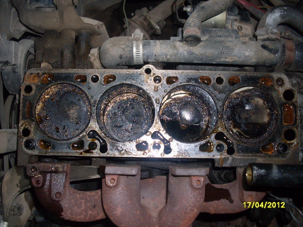

galera,
alcool carboniza a câmara a ponto de ficar tudo preto? tipo alcool PURO, sem nem usar partida a frio com gasolina, nunca.
olha os dutos
olha os dutos
Re: SL/e Sleeper 2.0 EFI (pistão flex,taxa,alcool)
motores que nao tem correçao automatica da mistura é normal. se tu abrir um de hoje alcool ele sai quase que limpo.

De onde pegou estas fotos?

o duto é meu, o bloco com pistão a alcool no google.
então vai ficar igual essa foto ai em poucos dias?
Os à álcool que já vi abertos não chegavam nem perto deste estado.
Mesmo nos mais antigos (os mais novos então, parecem que são 0 km).
Será que isso aí não pode ser meleca de vapor de óleo do blow-by, ou o cara misturava gasolina no tanque? Foto de internet é complicado... Você não sabe o histórico por trás dela...
de qualquer forma é um bloco de monza alcool. ou seja nao tem correçao automatizada da mistura mapeada. por digo isso? pq se o motor dele estiver com excesso, mesmo sendo alcool vai acontecer isso.
ouuuuu pode ser queima de oleo...
dificil julgar uma foto e uma regulagem aleatoria e culpar o alcool por isso.
