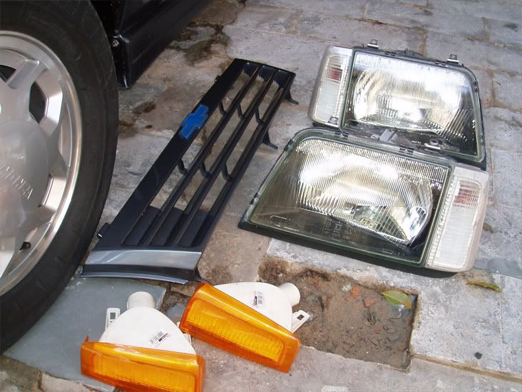

Setas tricolores a caminho, e sobre os piscas.. vamos ver qual que fica melhor após montar :smt023

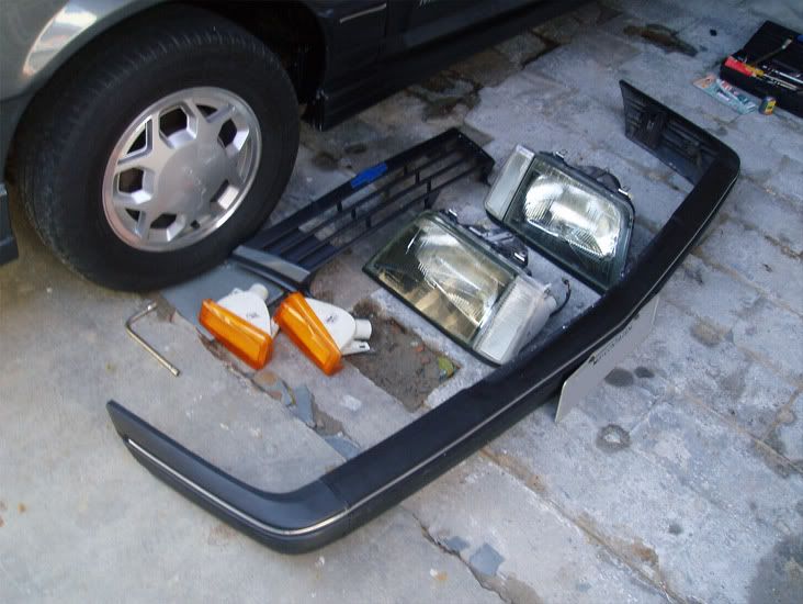

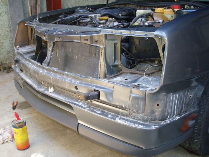

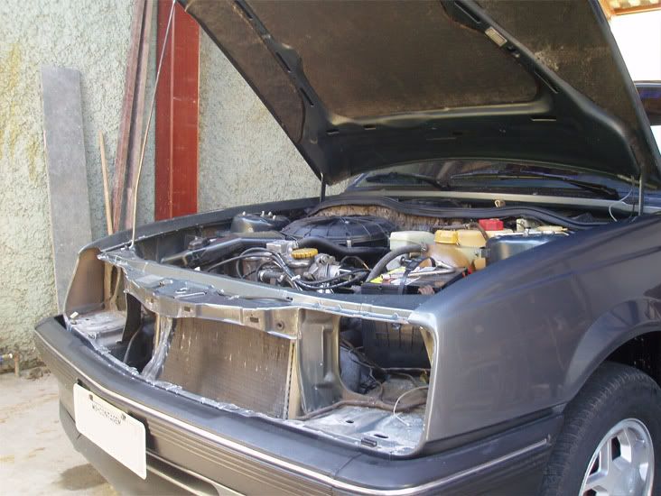

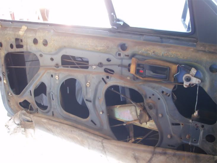

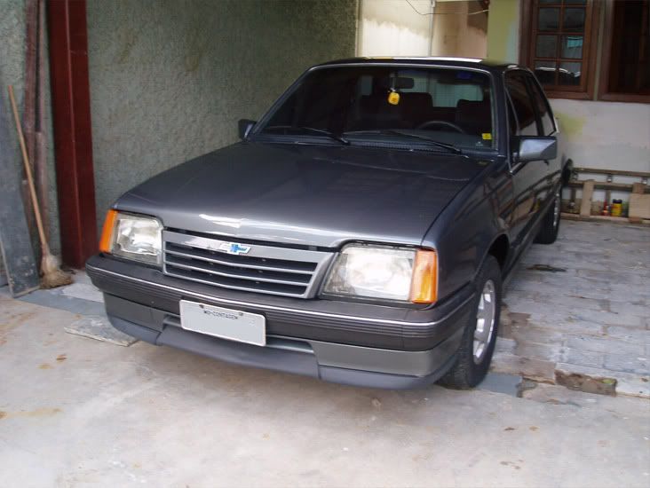

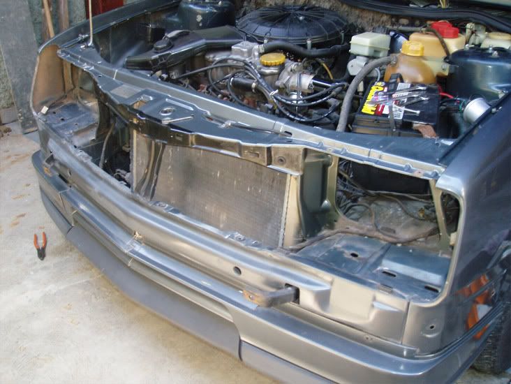

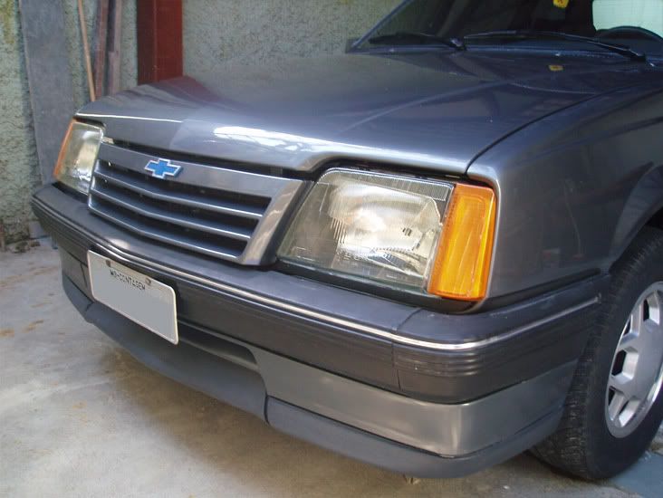

Hoje está que nem ontem. Desde que levantei, mechendo no Monzão... alguns detalhes ficaram pra ser feitos, e como disse, não para só em lanternagem e pintura... ainda tem muiiita coisa pra fazer. Do principal que fiz hoje, foram da montagem das canaletas e borrachas novas, regulagem dos vidros elétricos e travas elétriacas, além de uma boa lubrificação nos mecanismos. Também desmontei a frente do carro pra limpar tudo novamente, alinhar o para-choque e colocar os piscas laranjas.

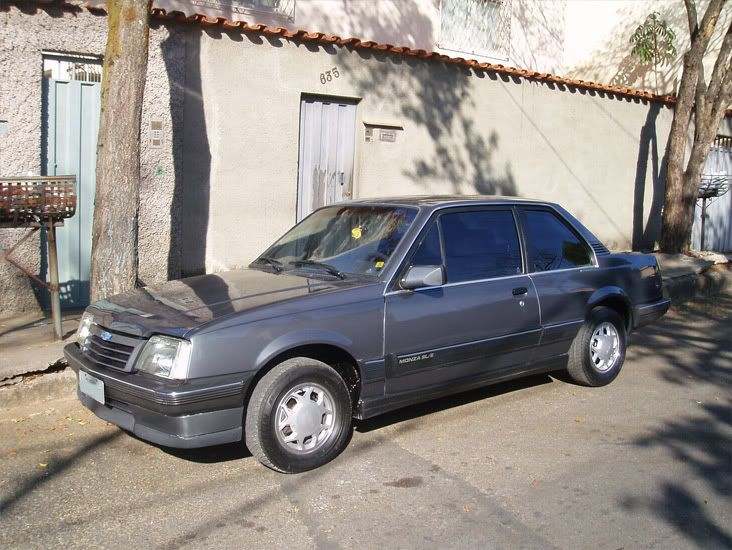

O Monzinha hoje pela manhã...

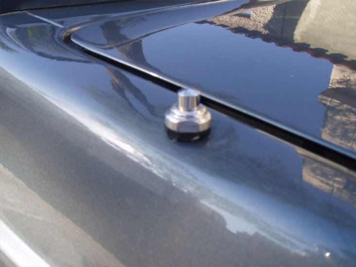

Detalhe a fazer: O suporte da antena e a borracha.. eu ainda não consegui essas peças, daí coloquei só uma borrachinha isolando o metal da lata, e amarrei a antena dentro do porta-malas em um suporte que montei na hora.

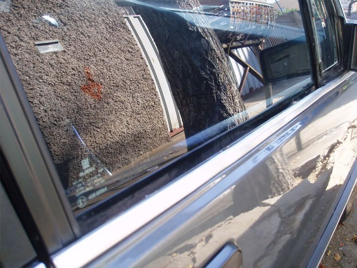

Pestana e Friso da janela do passageiro.. o friso eu recuperei, estava muiito amassado depois que tirou pra pintar... A pestana vou comprar essa semana;
Mechendo na porta...
Desmontando a frente
Peças! =D
Olha a sujeira Oo
Mais peças..
Tudo mais ou menos limpo..
Montadinho..
Ultima foto de hoje
Montadinho..
