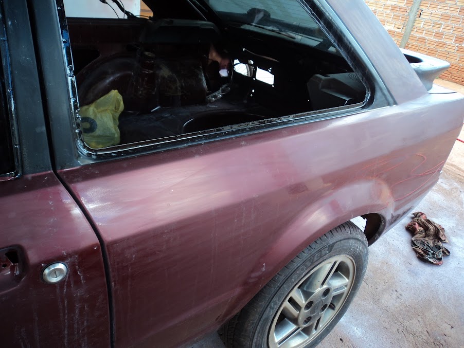

Atualizando...
Vou colocar mais umas fotinhas..rsrs
andando bem devagar, agora to de ferias vamos ver se não termino logo...rsrs
começando lixar pra dar polimento assim q terminar o capô e para-lamas dianteiro(adiantando o serviço...rsrs)
fiz as colunas e em volta das janelas laterais de preto Cadillac e na tampa traseira no lugar do adesivo pintei de preto memphys metalico gostei de como esta ficando...
já estou colocando as maquinas e motores dos vidros de volta no seu devido lugar:
Em breve mais novidades
