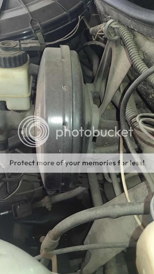

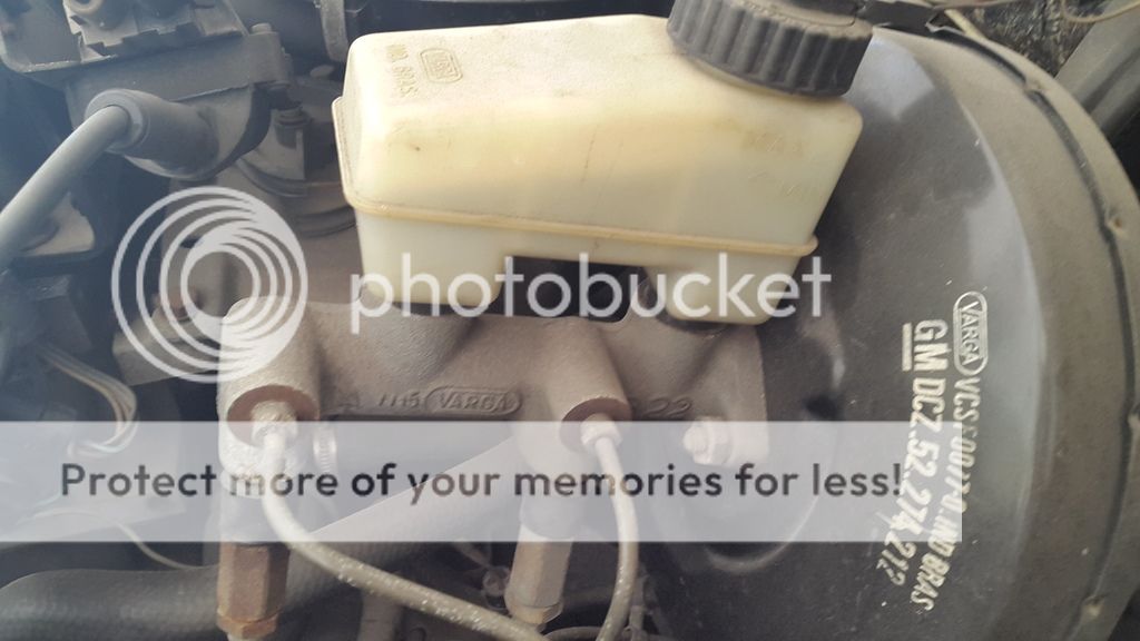

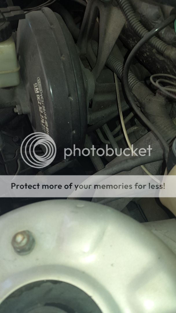

Hoje me lembrei de olhar se meu carro usa o espaçador citado pelo Enéias.
Pelas fotos, dá pra ver (ficaram um pouco escuras) que usa.
Monza 2.0 GLS 94/94, com sistema Varga.
Acho que as panelas Bendix e Varga são diferentes, a segunda é mais rasa que a primeira, obrigando a GM a usar o espaçador qdo as peças forem Varga

Luiz, confere se o cilindro mestre é Varga ou Bendix.
- Luiz Carlos (Rio)
- Mensagens: 4254
- Cidade: Rio de Janeiro
- Estado: Rio de Janeiro-RJ
- Ano: 1994
Re: Pedal do freio Duro
É tudo Varga, Carlos Freire:
Luiz Carlos
Rio de Janeiro - RJ
Rio de Janeiro - RJ

Luiz Carlos, isso me deixou mais curioso ainda. No CepChev não consta esse espaçador para sistema Varga, apenas para o sistema Bendix.
Se olharmos com atenção nas imagens que eu e o Luiz postamos, o servo freio Varga parede ter uma parede para acomodar melhor esse espaçador e o Bendix não tem.
O meu Monza usa Bendix e não tem o espaçador e o Luz Carlos é Varga e tem a peça, vai entender...
