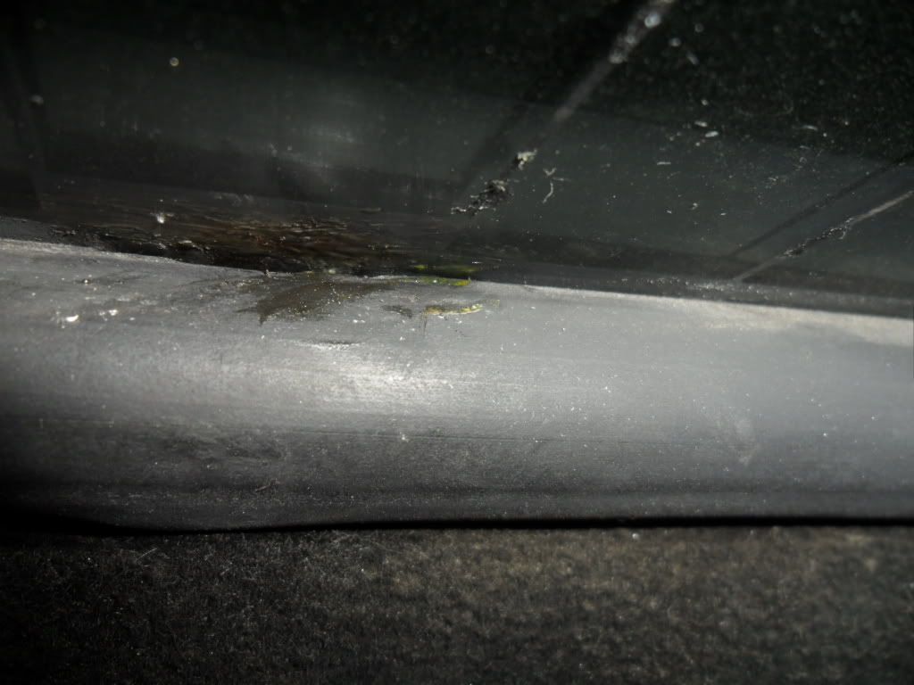

Me amarrei no tópico , vou tentar ressuscitar o meu. Só achei um cara aqui no RJ com o vidro/desembaçador novo . R$ 350,00 !!! se funcionar tô no lucro !

Luiz,
tira uma foto pra nós vermos, quem sabe pinta uma idéia nova.
Re: Desembaçador
Amanhã mesmo eu tiro!waldir escreveu:Luiz,
Obrigado.

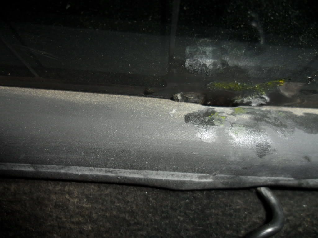

Re: Desembaçador
Pelas fotos, parece que os filetes já estão rompidos... se confirmado, melhor a fazer é colocar um vidro novo.
