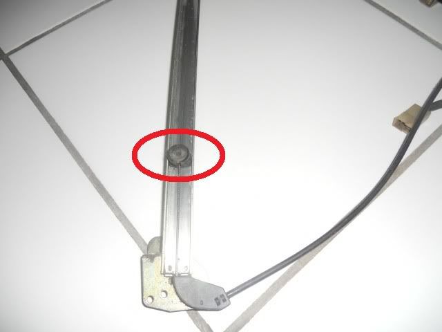

Sheldon, segue foto da buchinha!
Ela é essa indicada pelo circulo vermelho, a minha quebrou.
Olha ela nova, achei só uma em um cara que vende só presilhas e essas buchinhas, aqui em Montes Claros!

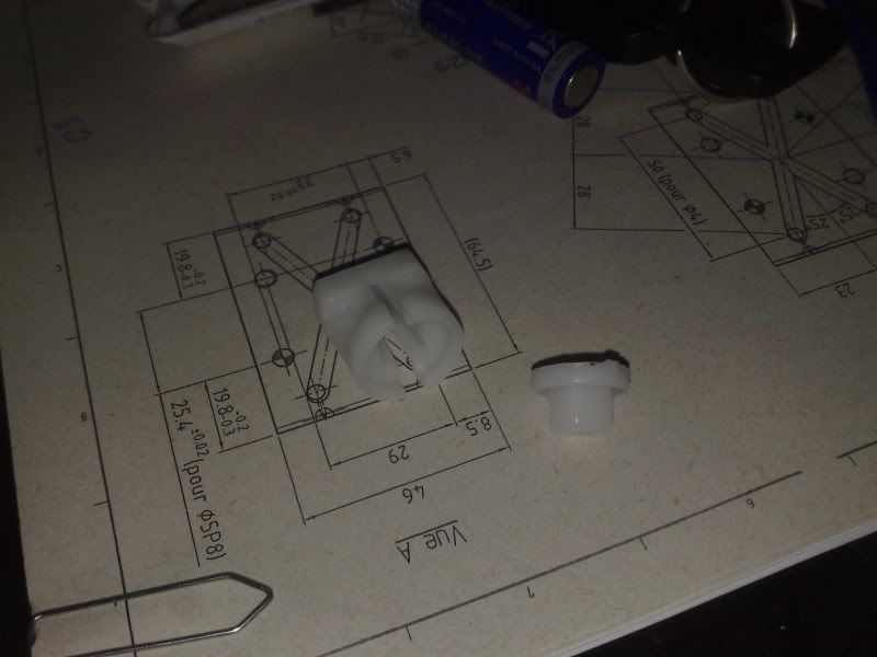

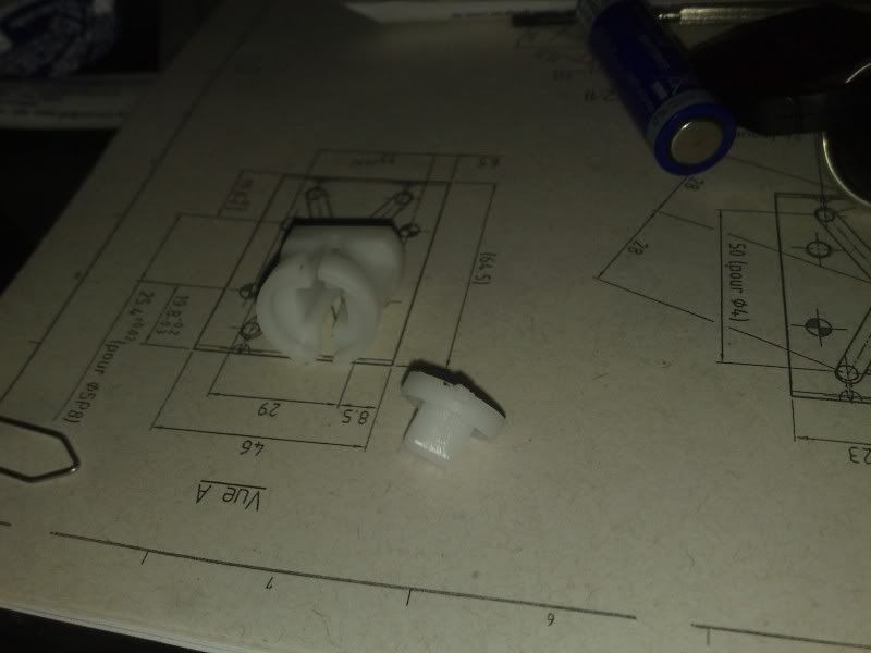

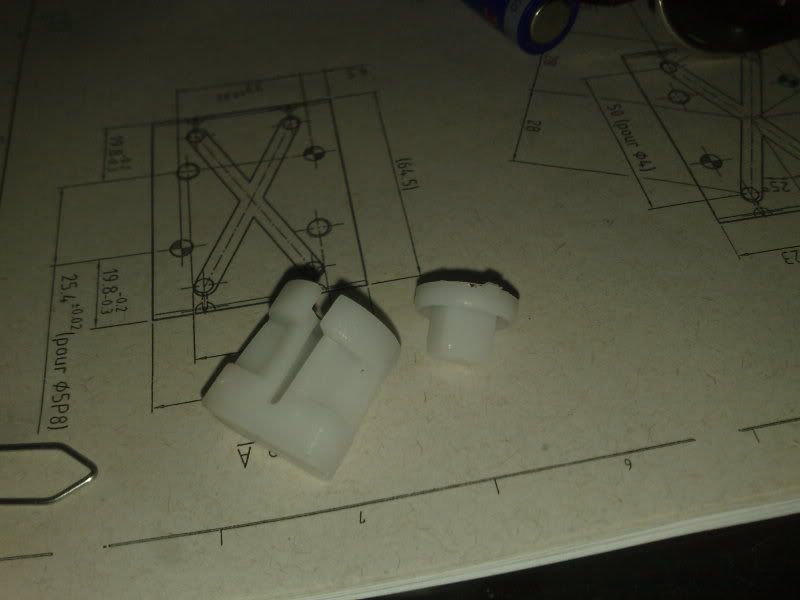

Poxa Leo você matou a charada. Esses pacotes realmente correspondem aos forros de porta, que serão alvo de uma postagem posterior e então poderemos comentar mais sobre eles. Em relação à bucha eu desconfiava que deveria ser aquela pecinha mesmo. Já verifiquei com bastante calma e atenção essa buchinha no meu mecanismo e descobri que ela está simplesmente intacta conforme mostram as fotos:
Conversei com o Diego a respeito da troca e ele me disse que se a bucha estiver em ordem, não há necessidade de trocá-la por uma nova. Basta eu fazer uma limpeza no mecanismo e então tudo volta a funcionar perfeitamente. Resumindo: não mexa naquilo que está quieto. E assim farei. Efetuarei uma limpeza no mecanismo, lubrificarei o cabo de aço e depois montarei tudo no lugar com muita calma. Obrigado pelas dicas amigo.

Então Sheldon! A minha está quebrada, o que faz com que a subida e descida do vidro seja difícil... Este fim de semana fui mexer e, parece que o motor foi pro saco. Não deu sinal nenhum, então, nem levei adiante trocar a bucha. Vou mexer semana que vem, que estarei de férias!

Leo verifique melhor isso. Esses motores Carto são extremamente robustos, conheci pouquíssimos casos deles terem queimado. Veja tudo com muito cuidado, se o problema escapar das suas possibilidades abra um tópico por aqui e converse com as pessoas mais experientes e a partir daí você decide o que irá fazer. Boa sorte na empreitada e estamos aqui.
Re: Reforma Monza Classic Se 1992 - De volta ao martírio!
Tranquilo Sheldon! A outra vez que abri o sistema, o motor funcionava normalmente, porém, sem força, assim, com a mão você travava o eixo dele. Sei de um FV aqui que tem o sistema do VE funcionando perfeitamente, em ultimo caso eu compro lá!
