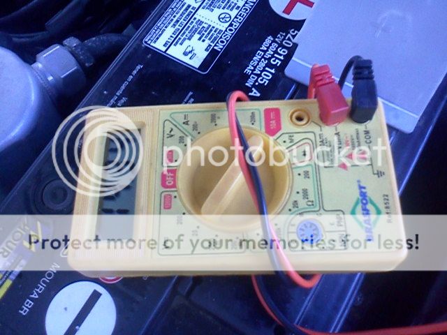

Pessoal... ontem a noite funcionei o carro como sempre faço, já que não saio com ele, pelo menos ligo o motor. Notei a luz do teto oscilar bastante... desconfiei do regulador de voltagem. Fui medir a tensão na bateria, resultado: 14~7... 14~12... 14~5.... ou seja, oscilações imensas! Fiquei com medo de queimar o módulo hei e desliguei o carro imediatamente.

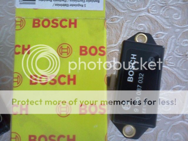

Agora no finalzinho do dia comprei o regulador de voltagem, BOSCH... e troquei. Ainda bem que foi barato, 23 pila... Graças a Deus era só ele mesmo, ficou zero agora.
Primeiro monza com alternador original que vejo GERAR de verdade, heheh... Depois que troquei o regulador, em lenta, com tudo desligado, ele mantem os ~14.3V... ligando os faróis cai mt pouco, vai pra ~14.2 ... Com os faróis e ventilador interno no máximo ele ainda dá mais de 14 em lenta... se ligar a luz alta, os milhas, ventilador interno, ai cai pra 13.9 EM LENTA, se acelerar ele dá os 14.3! Ficou excelente!

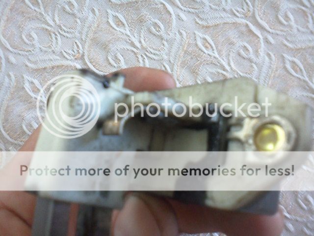

O reg. velho vazou esse líquido preto:
Novinho e original bosch:
Com tudo desligado... gerando bem!
Mesmo ligando vários acessórios a barra depois do 12V fica acesa! Apagando somente a barrinha pequena perto do 15v!
Carregando perfeitamente em lenta, nem mais, nem menos:

Ficou perfeito, hein Diego? Esse líquido eu acho que é pasta térmica que eles colocam dentro, pra alongar a vida útil dos componentes.
