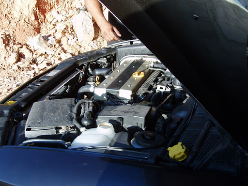

Ta limpinho o cabeçote, comando...deram limpeza?
Já ví muito vectra ali com borra que chega a ficar todo marrom ali.

Rapaz... nem mechemos em nada, essa foto foi bem após sacar a tampa do cabeçote.. e não apenas o cabeçote, mas o motor todo! Suspiro do Carter, a parte de baixo ... tudo, tudo.. tudo limpinho! Nem acerditei, ainda mais pelas gambiarras que rancamos do carro desde que chegou em minhas mãos... realmente fiquei surpreso quando abrimos pra trocar as juntas. Melhor não podia serMarcel Murai escreveu:Ta limpinho o cabeçote, comando...deram limpeza?Já ví muito vectra ali com borra que chega a ficar todo marrom ali.

Mas ficou bem mais limpinho por fora. Ainda não está ao extremo pois nem mandei lavar o motor.. isso será feito ao decorrer da semana, talvez amanhã.. veremos.
Bom pessoal... hoje tirei fotos em dois momentos: Na hora do almoço, na hora que tiramos o Cárter e depois só às 18:00, quando o carro ja estava montadinho... mas bom, quanta diferença! rs
O Serviço se resumiu em: Troca de mangueiras do arrefecimento e suspiro de óleo, Reparo no chicote do sensor de óleo, Troca de Reservatório e Válvula Termostática do arrefecimento, Troca de Junta da tampa de válvulas e cárter, Troca de Abraçadeiras das mangueiras e Parafusos da tampa de Válvulas, e obviamente, Troca de óleo...
Não tirei fotos muito boas, pois o sol atrapalhou pacas... mas dá pra ver uma diferença boa

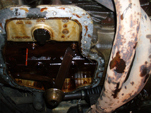

Carter aberto, com o defletor ainda.. depois disso foi realizado limpeza da bomba de óleo, reparo no chicote do sensor e desamassou a tampa do cárter também, que estava um pouco amassada...
Agora, fotos já da montagem e de uns ultimos toques no arrefecimento..
Bom.. assim que o motor estiver lavado, eu tiro fotos de melhor qualidade... temos que dar um banho nele pra rancar o "grosso" de todo óleo que estava vajando antes destes pequenos reparos. Cuidamos também de vários detalhes, deu uma diferença legal.. e como sempre, peças genuínas. Coisa pra vida toda!

É Malagoli, como diz o ditado quem vê cara não vê coração hehe. quem diria um motor neste estado impecavel vendo as primeiras fotos do seu vectra no inicio do topico hein.
É surpreendente.
