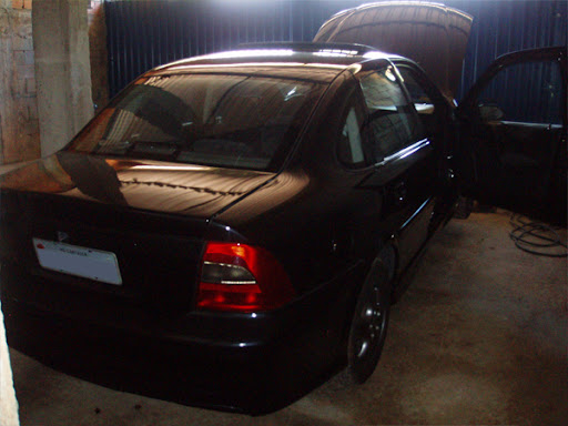

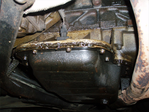

Bom pessoal... deixei o carro hoje na oficina pra terminar algumas coisinhas que estavam pendentes, de arrefecimento e remover os vazamentos que tinha... as juntas estavam detonadas, deixando merejar óleo pra todo lado
Bom... segue a lista de itens que estão sendo trocados no momento:
- Reservatório de Arrefecimento
- Tampa do Reservatório
- Válvula Termostática
- Mangueiras do Radiador
- Mangueira do Suspiro do Carter
- Parafusos da Tampa de Válvulas
- Parafusos da Tampa de Velas
- Buchas de suporte do Filtro de Ar
- Junta do Cárter
- Junta da Tampa de Válvulas
- Troca de todas Abraçadeiras
- Bujão original do Cárter (O que está nele não é do carro)
- Filtro de Óleo (AC Delco)
- Óleo do Motor (Shell Elix HX5 15w50)
Infelizmente não troquei o Tubo e as Mangueiras que são ligadas no Resevatorio de arrefecimento.. o preço é sem base, mais de R$150,00 / Peça
Ainda não está sendo colocado Fluído de Arrefecimento.. apenas Água, pois o carro ainda passará por troca das Caixas Laterais e Buchas do Radiador, então o Fluído fica pra depois disso..
Bom, poucas fotos no momento pois estou sempre garrado no serviço.. mas é isso ae:
Motor limpo por dentro.. hiper-sujo por fora, rs.. Irei fazer um "antes e depois" desta parte.. deve dar uma diferença legal.
