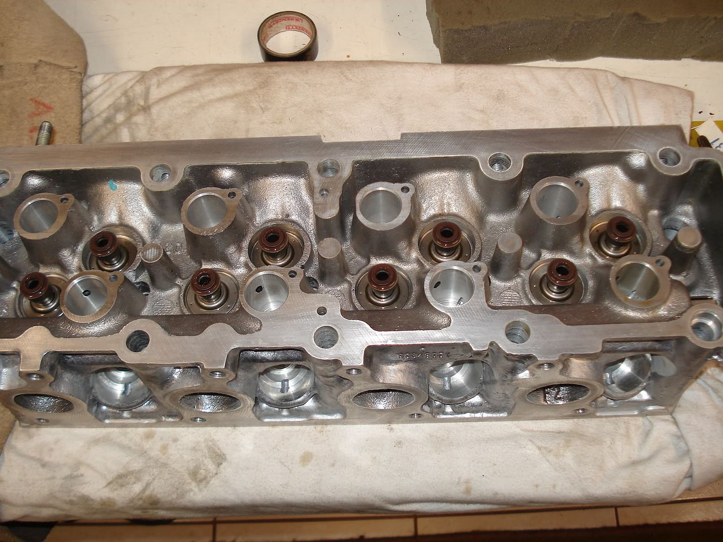

O preparador fez uma filmagem hoje da atual situação do cabeçote nas folgas das molas (que não são do Vectra), vejam...
Cabeçote GM Fase 03 Preparado

Re: preparação Vectra Sedan Elegance 2008
sinceramente, nao sei quem é o pior. se é o lulao que matou teu cabeçote, ou o preparador que nao viu que o cabeçote ta sem encosto de mola rsrsrsrs.
essas molas entram sobre pressao pra fazer pressao contra as travas duplas da aste da valvula. sem isso vai cair a valvula, e senao acontecer vai flutuar.
cara, eu que tu começava tudo do zero. fica com oque ja tem, e troca de gente. senao vai quebrar ou nao vai funcionar novamente. e eu achando que era so um oleo fora das especificação

Olá,
Os calços superiores (pratos) haviam sido instalados pelo By Lula no cabeçote, porém os pratos inferiores não enviaram instalados (sem nada) deve ter sumido tb...
Como na GM custa MÍSEROS R$1.200,00 reais jogo completo com os 16 pratos ainda sob encomenda, por este motivo iremos mandar fazer em aço inox...
A medida padrão dos pratos inferiores é de R$0,8mm acabei de confirmar numa retífica em SP, na concessionária da GM não sabem informar..
Após instalado os pratos inferiores, vamos montar no carro, colocar no dinamômetro novamente e analisar os resultados.
Só que os pratos inferiores serão de 0,9mm com intuito de dar mais carga nas molas.
Em breve lhes informo!
eu nao faria isso!
1° prato de mola tem que ter calço interno.
2° se voces observarem o prato é feito pra nao se mexer tb
3° não da pra produzir um calço sem ter uma matriz que faça esse detalhe
4° é mais barato tu comprar um cabeçote usado e tirar as peças
5° usando o calço original ae sim voces podem por debaixo dele aneis de inox feito nos CNC(corte) do mesmo formato, pra dar mais pressao
senao vai da merd-a deixa a mola sem alinhamento podendo quebrar a mola e fazer coisa pior.
imagem do meu cabeçote novo, repare o relevo que centraliza a mola

Olá,
O prato que eles chamam na verdade, é o calço.
Já fizeram e ficou 100% justinho.
Agora vou aguardar fazerem a montagem do motor, ver se some este "buraco" no gráfico do dinamômetro.
Novidades, posto aqui!
