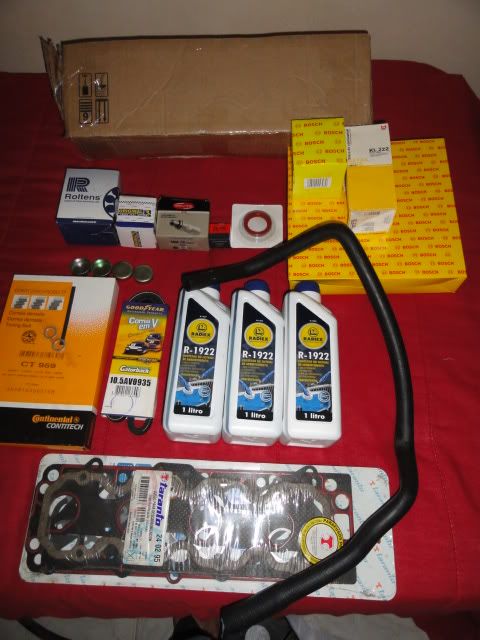

É com muita alegria que postarei pra vcs fotos das pçs que adquiri...estas fotos tirei com muita paciência hein são 47 no total :smt005 :smt005
Peças que vão ser utilizadas:

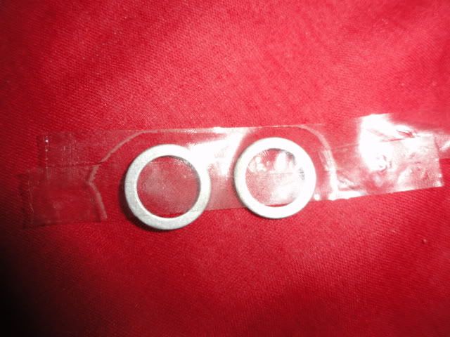

Anel do bujão do cárter (dois)- Cizer=====================================$4,00
Jogo de retificação válvulas (juntas) - Taranto============================$40,00
Correia dentada - Continental==========================================$25,00
Correia V - GoodYear Gatorback========================================$23,00
Selos do bloco (4) - Master=============================================$20,00
Esticador correia dentada (com carcaça) - Rolamento SKF, carcaça Roltens=====$65,00

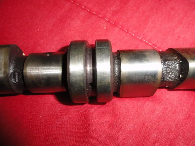

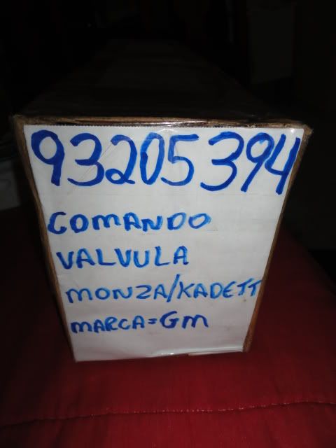

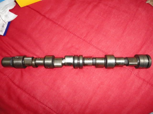

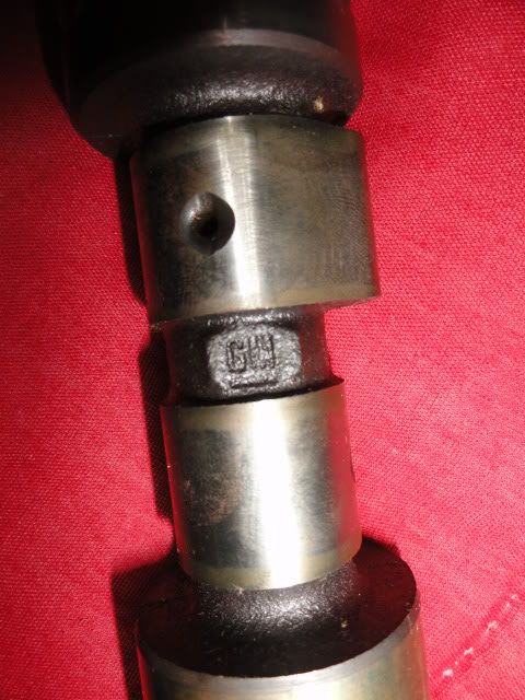

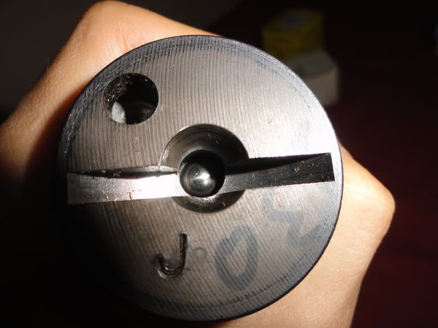

Comando de válvulas (J) - GM==========================================$260,00

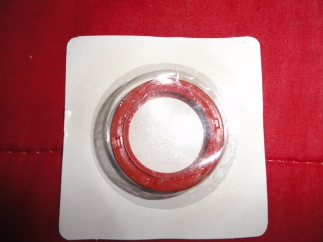

Retentor do comando de válvulas - GM===================================$15,00
Jogo de tuchos hidráulicos (oito) - Delphi=================================$118,00
Jogo de escoras (oito) - Aplic resolit=====================================$40,00
Jogo de balancin (oito) - Sambel========================================$96,00
Filtro de óleo - Bosch=================================================$14,00

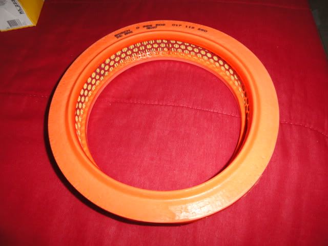

Filtro de ar - Bosch===================================================$15,00

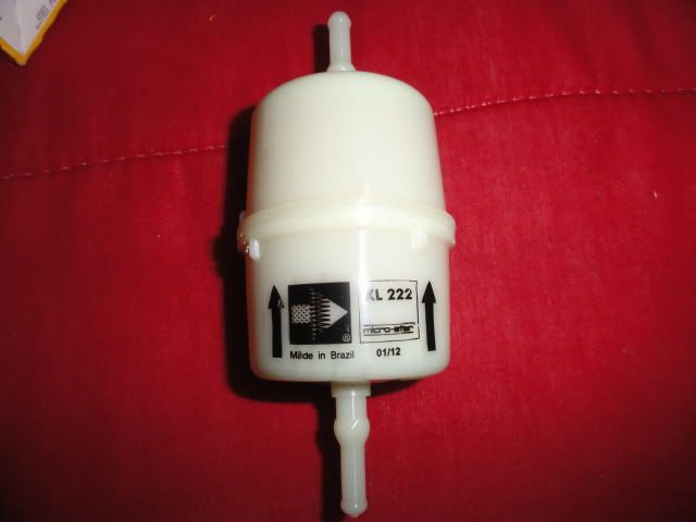

Filtro de combustível==================================================$8,00
Aditivo para radiador (3L) - Radiex 1922=================================$57,00
Mangueira p/ agua quente - Jamaica====================================$25,00
Total: $825,00 com desconto de $210 = $615

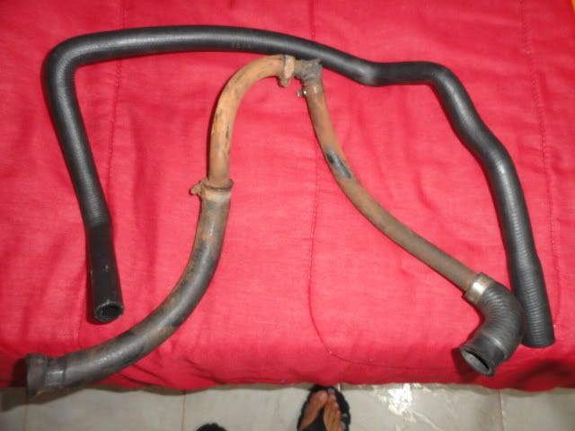

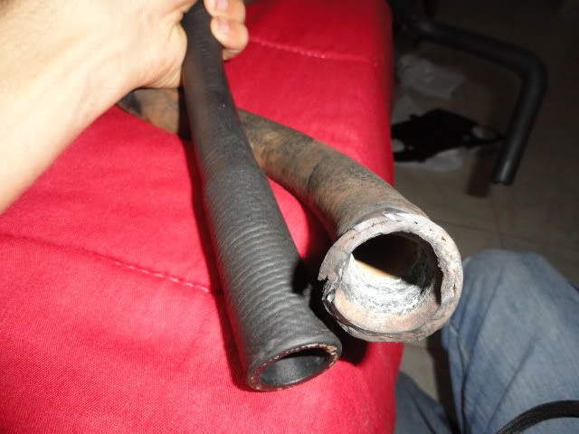

Mangueira que estava cheia de gambiarra e ñ sei de onde é, o vendedor me deu essa e caso ñ for posso trocar.

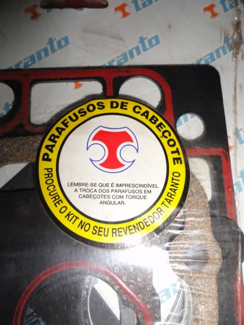

Jogo de juntas.

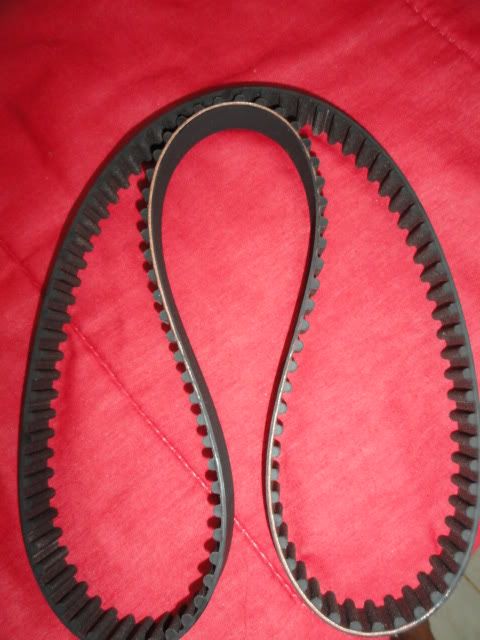

Correa dentada.

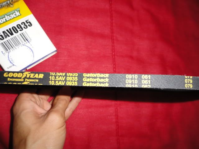

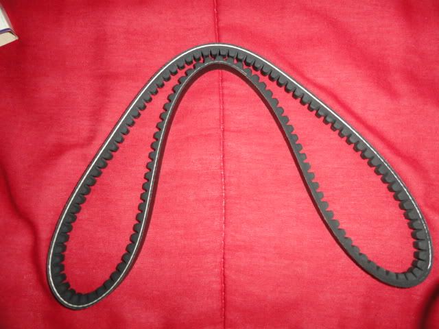

Correia em V gatorback.
Reparem na aplicação, é pro monza 2.0 90 mas sem DH e ACD, o meu tem DH e o AC está inoperante, eu devo trocar a correia?

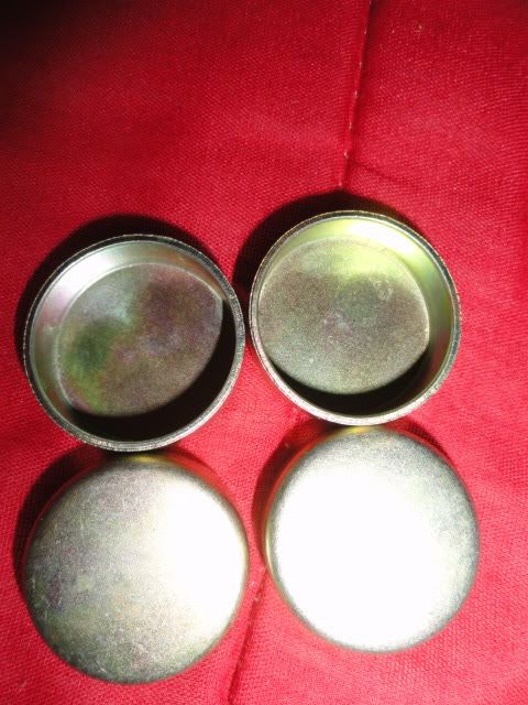

Selos.
Anel do cárter.

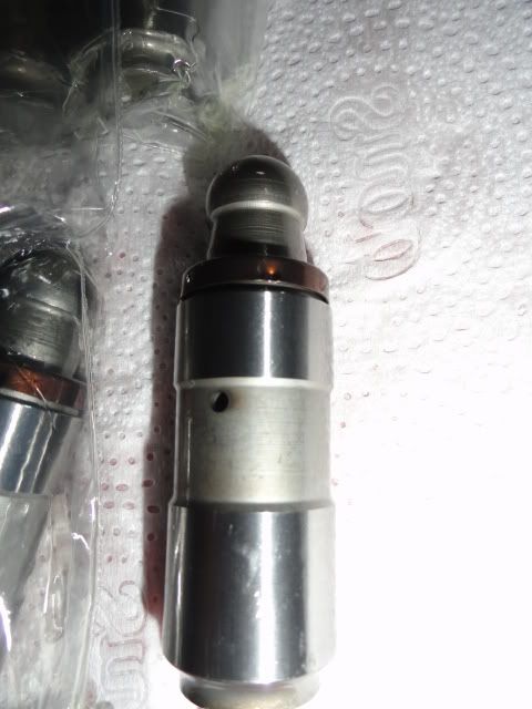

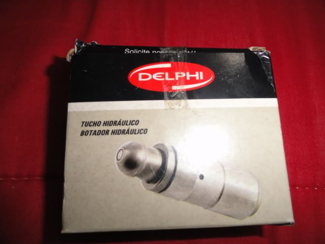

Tucho hidráulico.
Legal o embalo, a caixinha vem revestida internamente em filme plástico pro óleo ñ molhar tem tbm o termo de garantia p/ preencher.
Notei diferença entre estes tuchos e os que estava usando, depois posto foto comparativa.

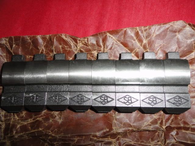

Balancin.

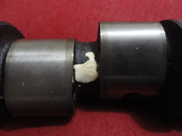

Estes no ato da compra verifiquei e troquei 4 pois estavam com pequenas quebras nas laterais desa parte "cromo", também notei diferença pois os antigos estão bem "cromados" em area de atrito acredito que é devido ao tempo de uso.
Reparem em pequenos defeitos embaixo, poderia dar problemas?

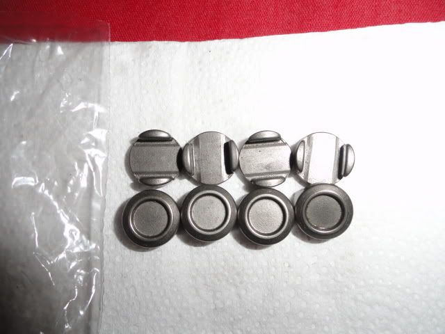

Escoras.

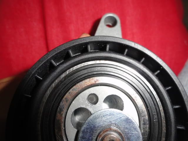

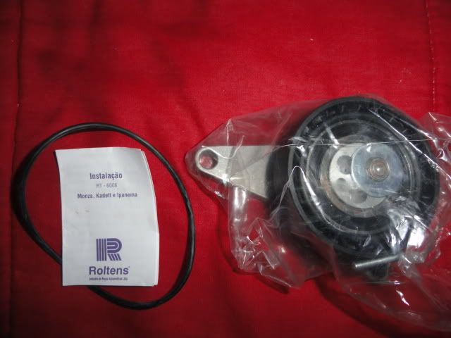

Esticador da correia dentada.
Olhem o ano, é do monza 87/85 tenho que trocar?
Manual e tudo.
Reparem no primeiro circulo metálico bem no centro impresso SKF.
Retentor do comando.
GM.

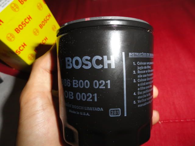

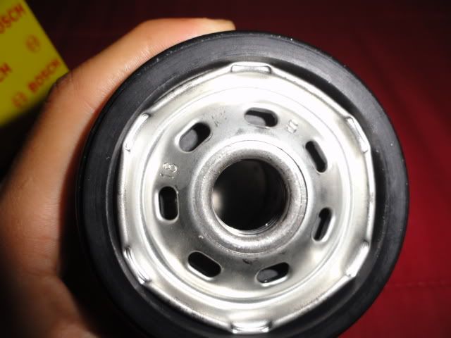

Filtro de óleo.
Filtro de combustível.
Elemento do filtro de ar.

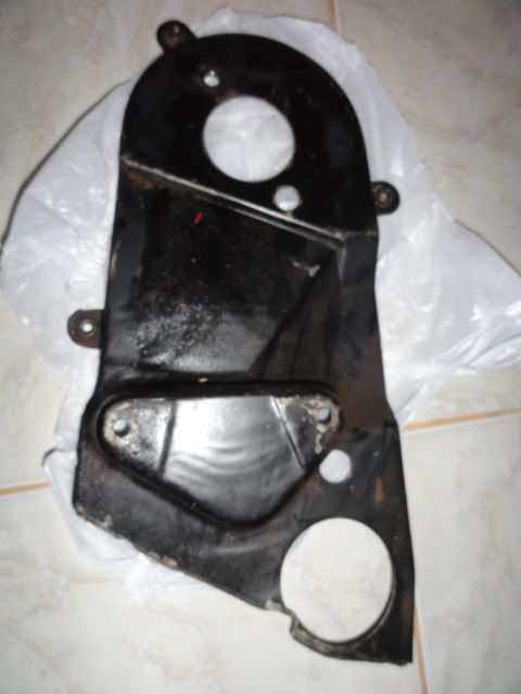

Aqui a surpresa, quando foram adaptar BH de um VW no monza, coisa que tbm ja coloquei no original novamente como alguns sabem e ajudaram, simplesmente cortaram essa placa dando assim espaço para a bomba e estava em tempo de pegar na polia da minha bomba dagua, vou procurar uma inteira no ferro velho.

pelo que entendi, a gambiarra na mangueira foi por que desativaram o ar quente. Se confirmado, não era preciso comprar a mangueira e sim tampões. Temos tópicos com imagens desses tampões e procedimentos de como desativar definitivamente o ar quente, embora eu sempre recomendo deixar o carro com todos acessórios e equipamento funcionando.
WizardMaster
Mensagens: 1026
Re: Junta do cabeçote - Troca
Carlos acredito ñ ser do ar quente pq eu mesmo isolei com tampoes a saida de agua do sistema com dois tampões de borracha um na carcaça da VT e a outra que vai no tubo de fluxo de agua.
Quanto fiz a limpeza do sistema de arrefecimento, tive que apertar aquelas abraçadeiras que estão naquele "joelho" dessa gambiarra pq pingava agua. Vou verificar onde ela fica e repasso aqui.
O que pode me dizer a respeito da aplicação da correia goodyear e do esticador que disse estar com aplicações diferentes? Estou preocupado com isso.

WizardMaster escreveu:Carlos acredito ñ ser do ar quente pq eu mesmo isolei com tampoes a saida de agua do sistema com dois tampões de corracha um na carcaça da VT e a outra que vai no tubo de fluxo de agua.
Depois no passa de onde para onde estava essa mangueira. Não me lembro de Monza usar mangueira assim, embora ele teve muitas configurações de mangueiras, conforme ano, modelo e acessórios.
Quanto a correia, também é complicado, pois teve várias configurações conforme o ano, modelo e acessórios. Neste caso seria melhor levar a amostra ou o número que está na antiga.
O Monza de 87 a 90 com A/C e DH usa uma correia poly "V" e sem A/C correia "V" comum, além da correia do alternador.
Esses detalhes para mim hoje em dia é difícil lembrar. O último Monza caixote que tive era um SL/E 87 em 1995.

Pois então Carlos, como hj o mecãnico ñ abre (adventista) segunda vou la pra ver essa mangueira.
A correia que me refiro é a "V" do alternador, a poly v que vai no vira, compressor e BH ñ vou trocar pq esta nova...mas a antiga que esta lá é identica a esssa que comprei inclusive disse ao vendedor que queria a correia pro alternador "trapezoidal".
Fiquei na duvida pq pode-se ter dois tipos dessa correia trapezoidal p/ alternador, uma para o monza com AC e DH e outra tbm trapezoidal para o monza sem AC e DH entende?
Caso ñ tenha difereça eu usaria essa que comprei mesmo.
E o esticador o pode dizer?

O esticador eles erraram na digitação. Ele é para Monza de 89 a 95. 87 e 88 não tem esse esticador.
Quanto a correia, se é igual a anterior não terá problemas.
