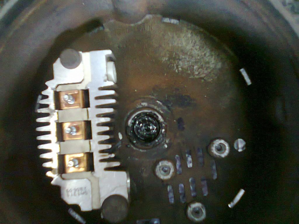

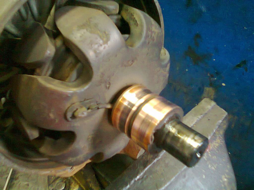

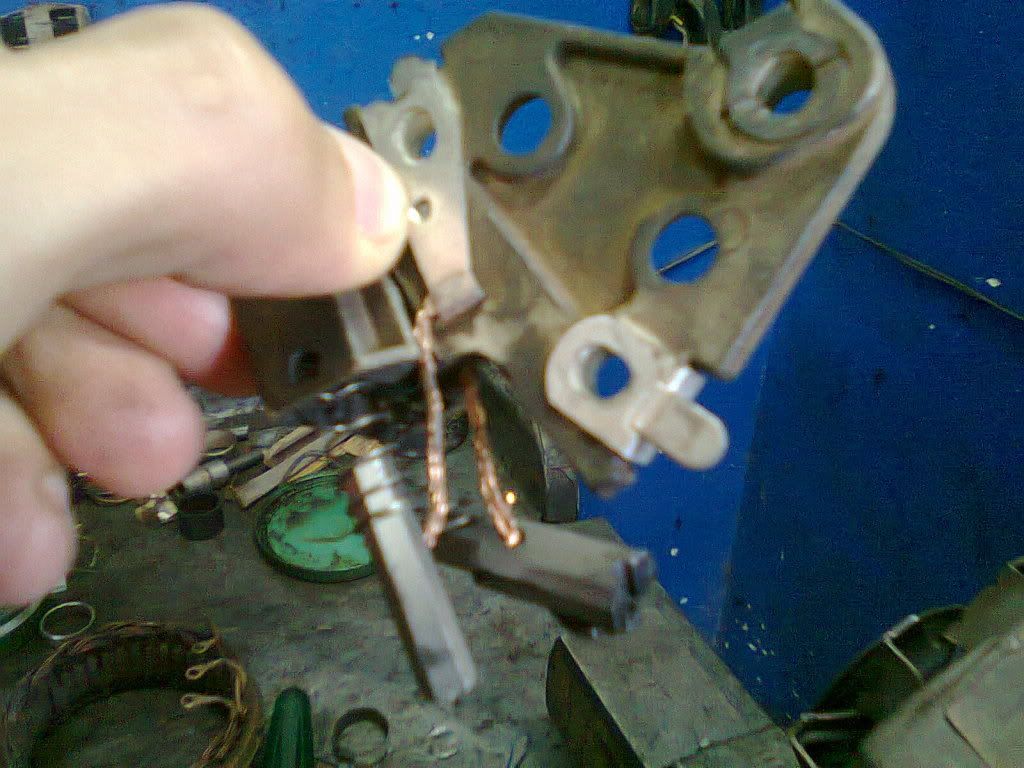

Pessoal, voltei la no eletricista maluco e ele acabou trocando o regulador por outro novo sem me cobrar, fez uns testes no alternador e estava tudo ok
Tirei algumas fotos porém de celular:
Ponte retificadora está nova:
Rolamentos tbm estão novos:
Escovas tbm novas:
