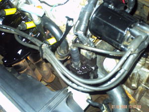

GAlerinha fotos atuais, mais ainda falta terminar o chicote da injeção, e terminar o tubo CAI e o filtro esportivo..
Aqui foto do motor
Aqui a foto do reservatório de oleo do hidraúlico do tipo, eu mantive a bomba hidraúlica do monza tubarão, fazendo só uma conexão
para encaixar a mangueira que vem do reservatório, o resto mantive..
Aqui o chicote aberto esperando o esquema da Mega, para fazer ligação e modificações necessárias, ai sim faço todo acabamento
para ficar original..
Aqui foto da laterial do motor, tive que mudar a bobina de lugar pois o coletor do vectra tem diferença, e eu quis preservar o cabo original da
bobina,
Aqui a troca dos cabos positivo e negativo, com fio de 21,5..
Aqui a última para fechar, estou estudando uma barra anti torção, que em breve termino e monto
Estou correndo atrás da termotape para enrolar no coletor de escape para diminuir a temperatura no cofre do motor.
Também estou vendo como melhorar a aparencia da minha tampa de valvulas, pois a de plástico do kadet aqui está muito caro,
só daqui um tempo eu poderei trocar..
:smt023 :smt023

Valeu ai Cleber, aos poucos está tomando forma meu projeto, já terminei a barra anti torção, coloquei o filtro esportivo, falta terminar o chicote, quando eu funcionar o carro faço as ultimas alterações que forem necessárias..

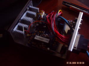

Galerinha peguei a mega mas estou com problema para pegar o sinal do modulo hei
Estou com duvida como ligar na mega, eu peguei ela já com os fios marcados mas não tem marcação para ligar com o sinal do HEI
Aguém pode me ajudar, mega 2.2 :smt023
