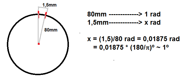

Pessoal, só complementando com uma observação que fiz hoje acerca da escala de avanços na polia de acessórios do Meu Monza que usa polia comum, já que não tem A/C nem D/H:
- Eu estava achando que o espaço entre as marcações corresponderia não a 1º, mas a 2º, ou seja, estava achando muito espaçadas para 1º apenas. Adotei a seguinte linha de raciocínio: a polia em mais ou menos 8 centímetros (80 mm) de raio e o espaço entre as marcações é de mais ou menos 1,5mm. Então, pela regra de três a seguir, 1,5 mm corresponde a 0,01875 radianos, equivalente a 1,074 graus. Ou seja, ao contrário da minha suspeita, o intervalo é de 1 grau mesmo. É claro que o cálculo não dá exato porque as medidas de raio e de espaço entre as marcações são aproximadas.
Meu raciocínio está certo?
