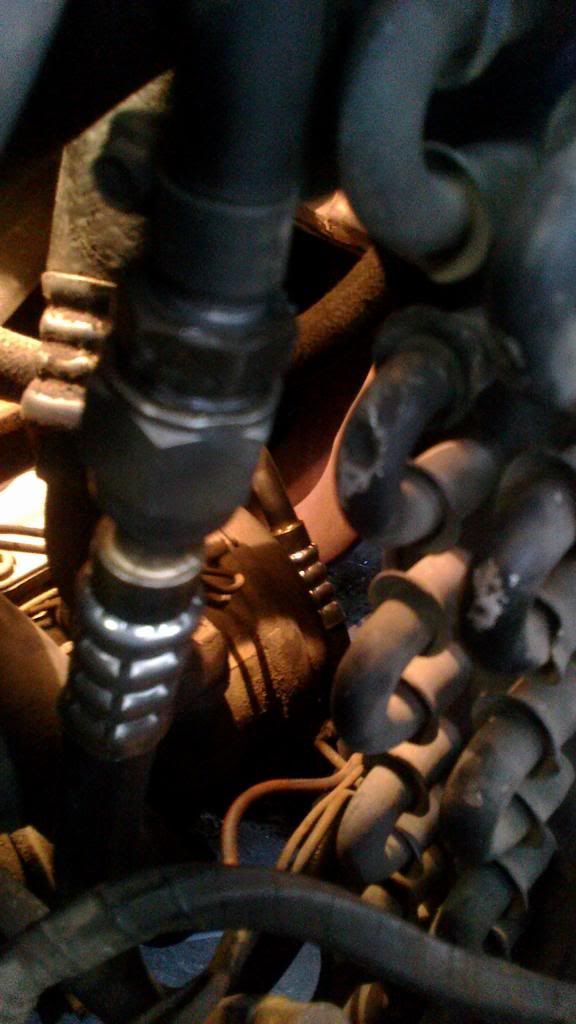

Ar Condicionado
- Carga de gás - ok
- Carga de óleo - ok
- Mangueiras trocadas - ok
- Retentores - ok.
- Ar quente - radiador trocado - ok.

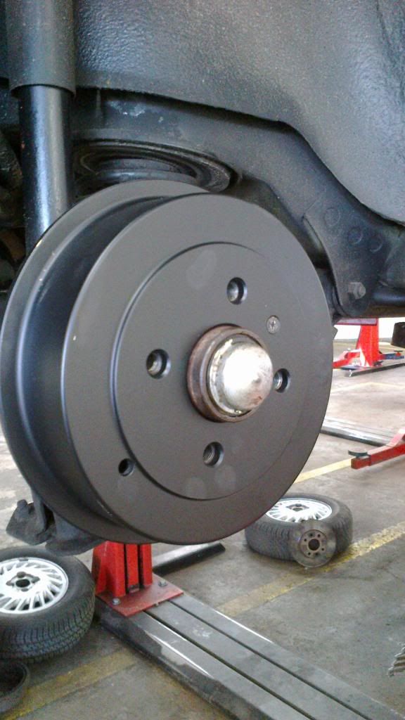

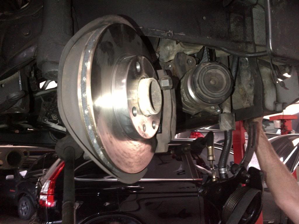

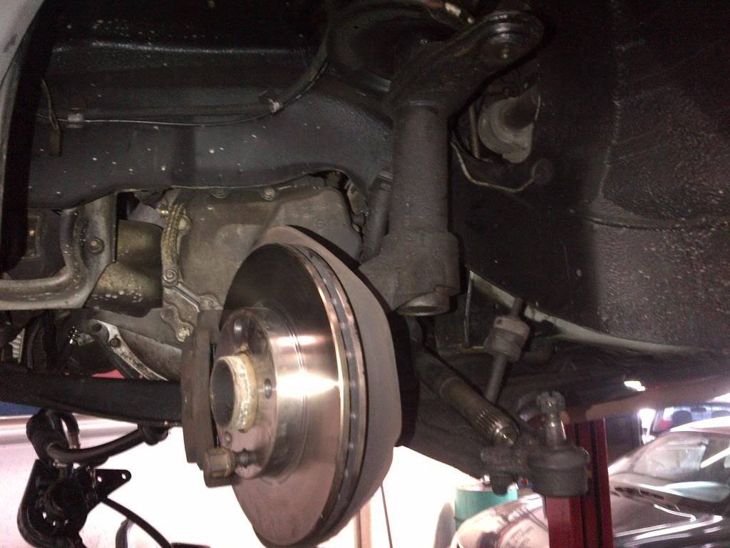

Freios / rodas
- Cilindros de roda trocados - ok
- Discos e pastilhas trocados - ok
- Panelas e lonas trocados - ok
- Fluído de freio ok
- Cilindro mestre foi mantido.
- Rolamentos traseiros de roda - trocados.

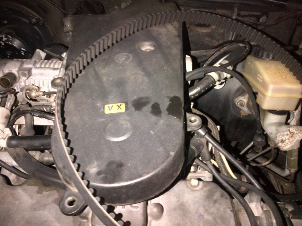

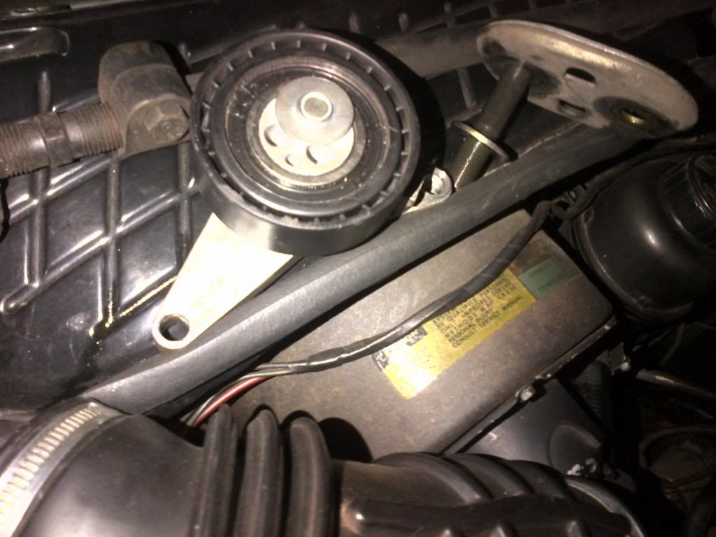

Boas notícias do motor:
- Correia dentada - a que estava no carro estava nova. Vai voltar
- Tensor de correia - novo - vai voltar
- Correias de utilidades - novas - vão voltar

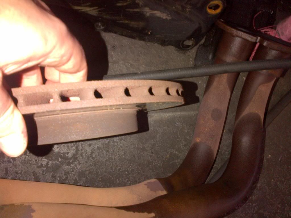

Algumas ibagens

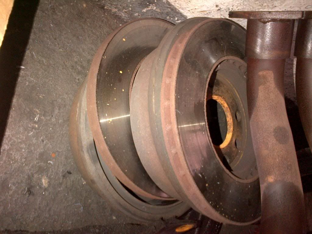

Discos velhos. Nem estavam tão finos. As pastilhas estavam bem finas, e a frenagem estava bem comprometida

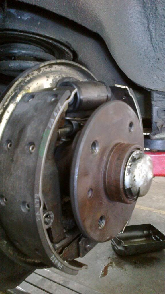

Panelas velhas. As lonas já tinham passado do rebite. Estavam finas como papel, mas não tirei foto quando as vi.

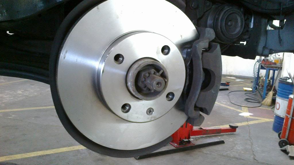

Coisa bonita
Lonão novo!
E panelinhas zeradas!

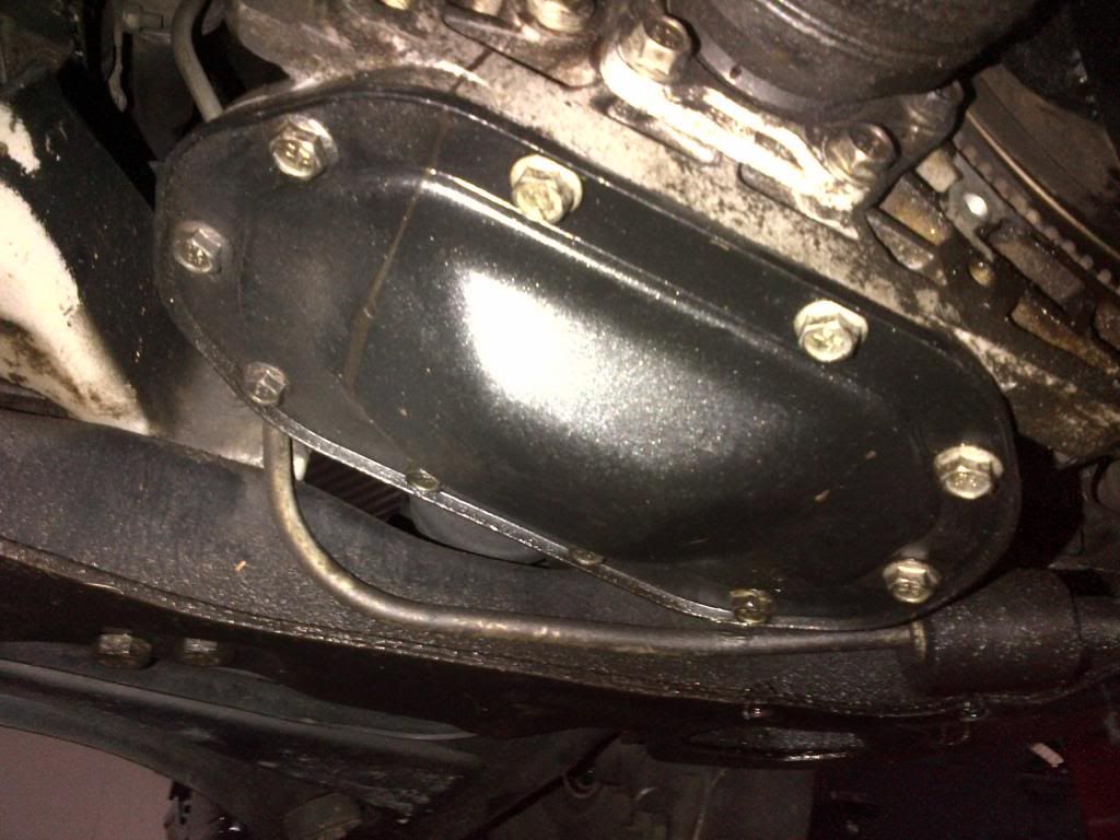

Mangueiras do AC novas com conectores novos refeitos

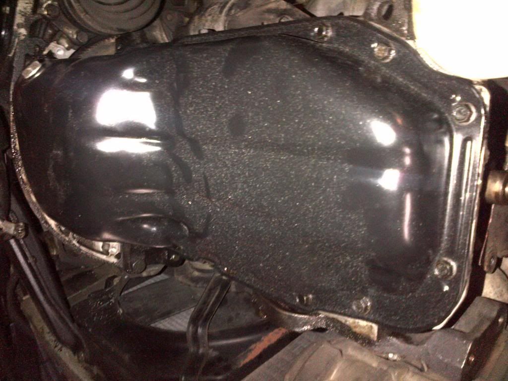

Carter e defletor zeradinhos
Correia dentada. Observem que o cilindro mestre tem uma ferrugem feia em sua parte externa. Com que dá para melhorar essa aparência, levando em conta que a superfície é rugosa e a peça estando já re-instalada não compensa mais jateá-la?

Eu jateava a peça em último caso trocaria, pois viria com um reservatório novinho em folha.

Sobre o cilindro mestre, pegue uma furadeira ou micro retífica com aquelas escovas de aço e passa nele, vai ficar como novo.
