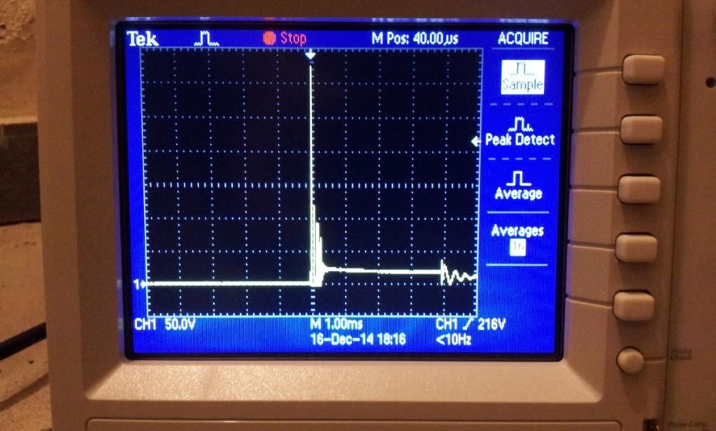

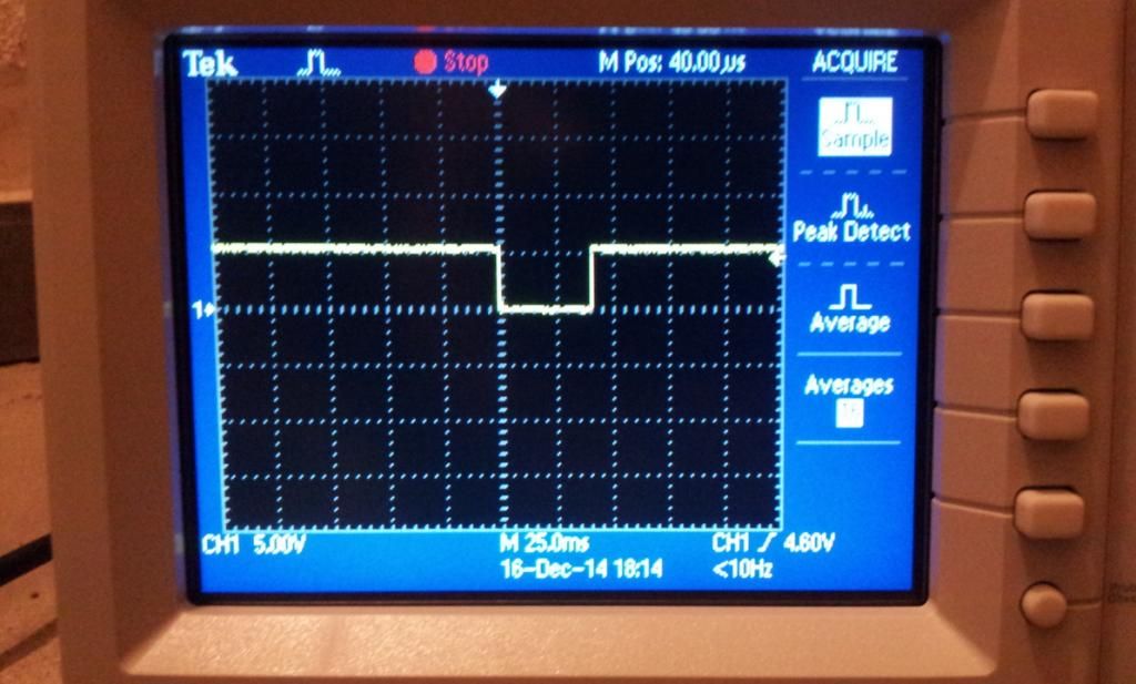

Primeiro teste, fora do carro:
Condições:
- Distribuidor de monza/kadett com sensor hall
- Módulo p/ distribuidor hall 7 pinos (marca paralela)
- Bateria carregada
- Bobina Bosch KW (código final 067), ligada sem resistor ao positivo da bateria
- Vela direta (não resistiva)
- Cabo resistivo
- Girei manualmente o distribuidor para gerar os pulsos
Pulso do sensor hall (eu achei que seria de 12v, mas medi 5v):
Tensão no negativo da bobina:
Vídeo:
