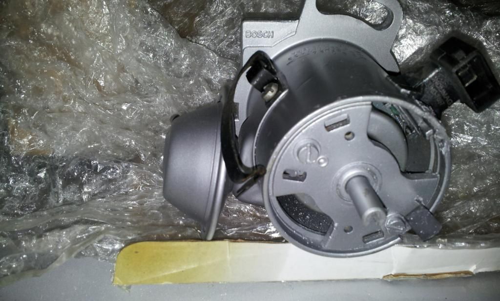

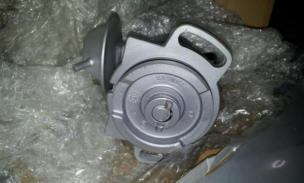

E também chegou hoje um pedaço importante para mudar o distribuidor dele para o sistema hall. Claro que ainda vou fazer uns testes com ele fora do carro, verificar se o sinal de saida do modulo 7 pinos dele para o negativo da bobina é compatível com o atual de 6 (a injeção e o painel usam como sinal de rpm e o meg/plus como sinal de disparo):
Vou colocar no carro para pelo menos poder funcionar e tirar da garagem de vez em quando. E não prometo, mas quem sabe sai um video 100 a 200?

Parece que foi pintado, não tem perigo da tinta soltar no encaixe do comando?
Teoricamente para no filtro, mas e se vai parar num tucho? ou tou viajando? :smt017

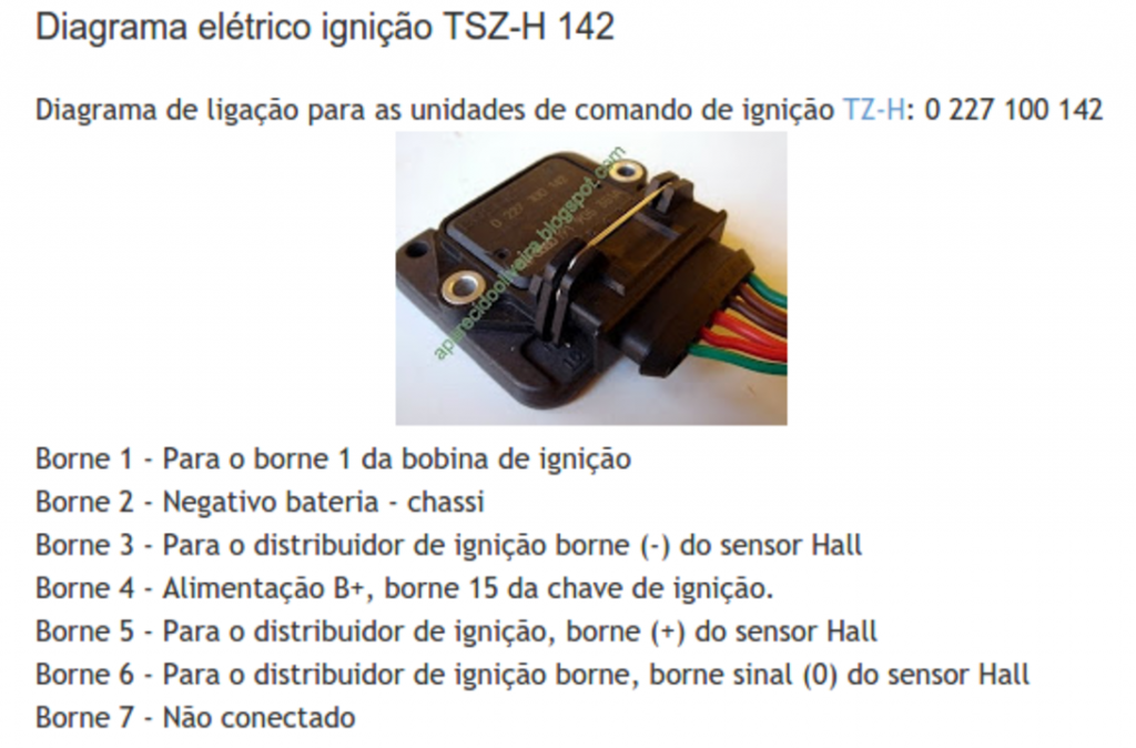

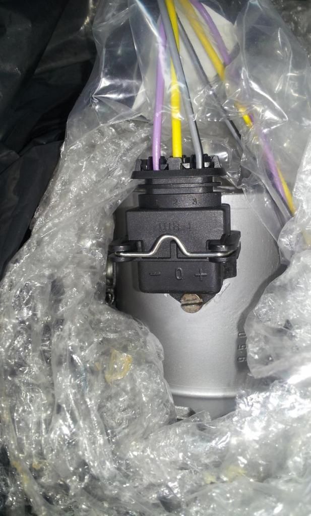

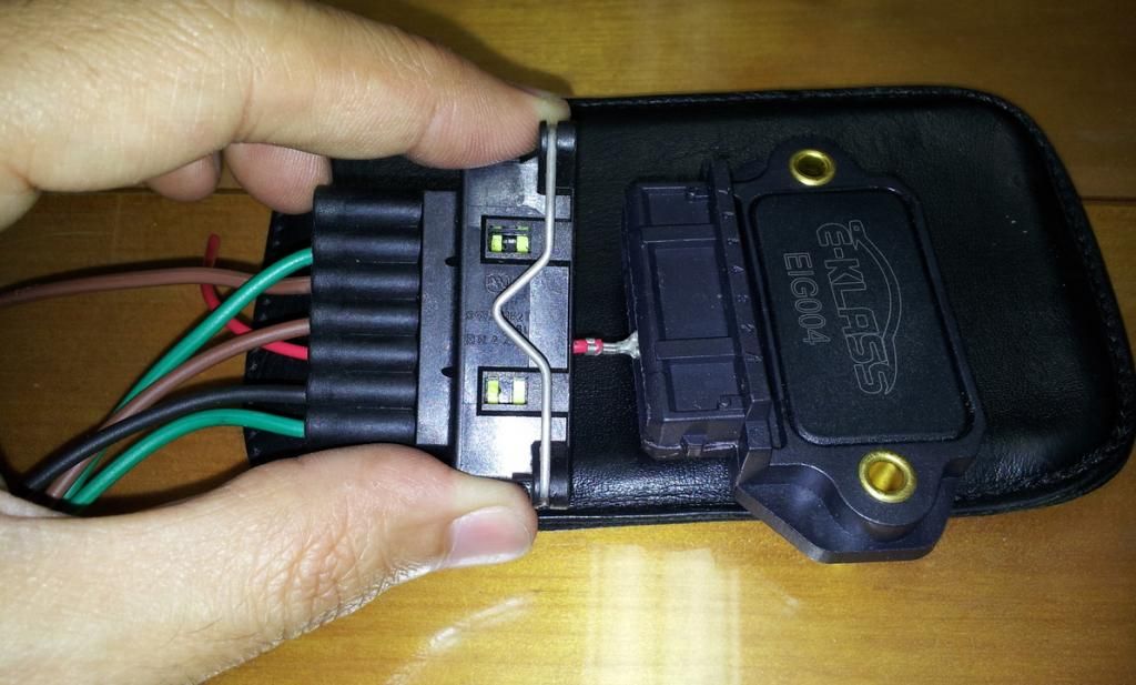

Chegaram módulo e conectores.
Esquema de ligação:
Conector do sensor hall 3 fios:

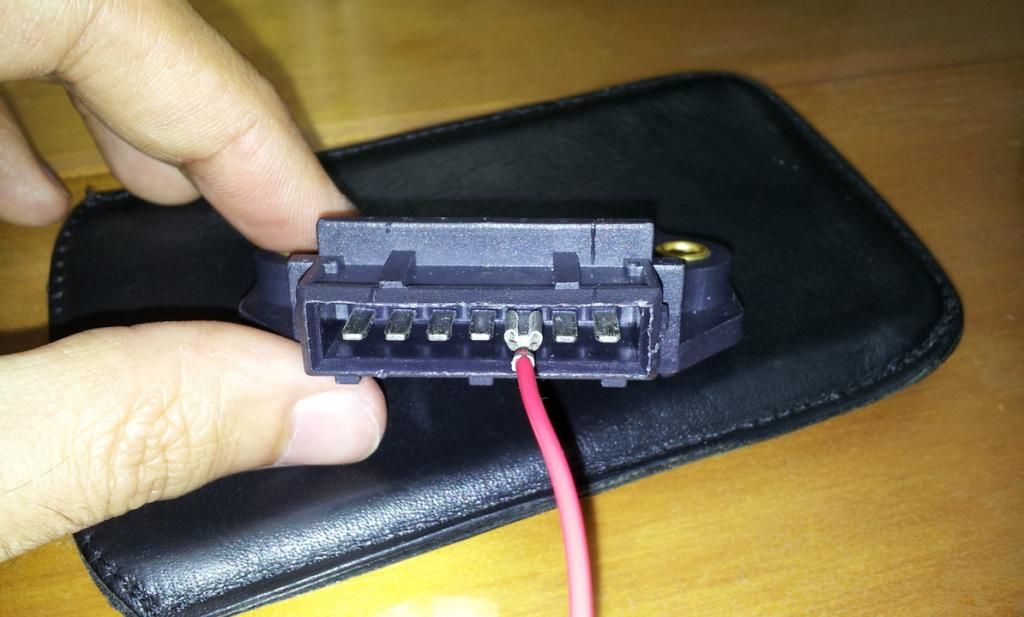

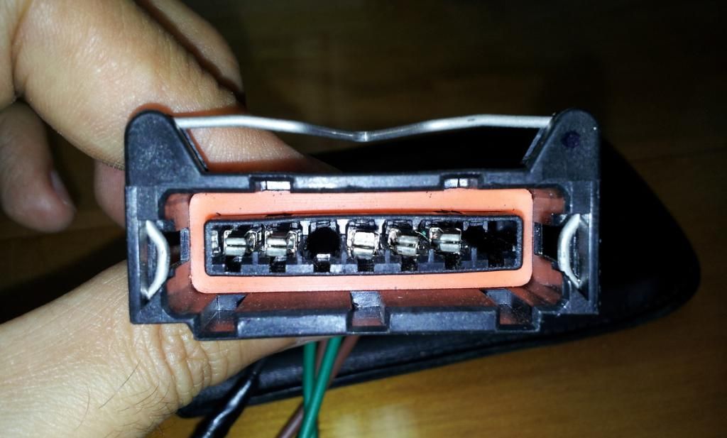

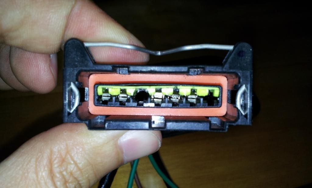

O chicote que vai no módulo veio com o pino 3 vago, onde deveria ter um fio. Tive que improvisar, mas acho que não terei problema. Ainda mais que isso não é algo que se mexa toda hora. Liga lá e esquece que existe.

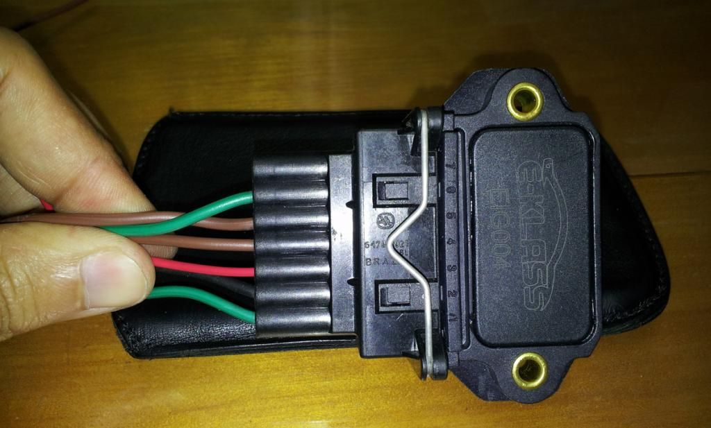

O módulo não é de marca boa (bem que tentei, mas bosch não fabrica mais e marelli estava entre o dobro e triplo do preço). Mas como não vai ter que "fazer força", já que só vai ter que pegar o sinal do hall e amplificar para algo interpretável pela injeção, painel e ignição CDI Plus, deve durar até acabar... rsrsrs:
Esquema de ligação:

Eduardo! Qual vantagem terá com este sistema? Pergunto de interessado mesmo!
- 500EF
- Mensagens: 6031
- Cidade: BH
- Modelo: Monza 500 EF
Re: Monza Classic 500 EF Turbo Legalizado
Precisão do sinal.
O original, aranha, não é muito preciso.
E como este pulso é base para disparo dos bicos da injeção e do meu suplementar, um erro nele desencadeia outros erros.
Se quiserem ver, tem vídeo, imagem e comentários neste link aqui do fórum a respeito disso:
viewtopic.php?t=26861&p=348691#p348566
